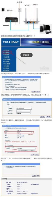

方法如下:
1、打开路由将家里宽带原来插电脑的线直接插路由器的WAN口(看说明书);另找条网线一头插路由LAN口(路由器上有标明),一头插台式电脑;
2、打开你的电脑,打开IE游览器,输入:192.168.1.1  弹出登陆页面,输入账号admin 密码admin(看说明书或百度)或其他
3、进去后出来设置向导,问你上网的方式,你选择:PPPoE(ADSL虚拟拨号)下一步
4、输入宽带账号和密码(不知道就打宽带客服);下一步,
5、问你是否开启无线网络,选择开启;安全选项,你就选个:WPA-PSK/WPA2-PSK ,输入密钥,其它都自动,你若懂就看说明书。保存重启路由,
6、此时台式机已经能有线上网了,再打开桌面右小角的无线网卡上右键查看可用的无线网络,现你家的路由器广播信号,双击连接,输入密钥搞定。有线和无线就都能上网了。
设置路由器成功后,原来电脑桌面的宽带拨号不要去点击了,直接打开IE可以访问网络。

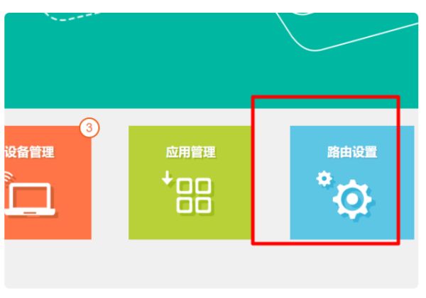

三、天翼网关怎么连接路由器
翼网关连接路由器的方法。
如下参考:

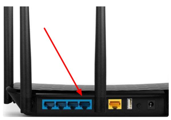

1.路由器的LAN端口通过网络电缆连接到skywing网关的LAN端口。由于网络是通过网关连接的,所以它连接的是路由器通道的LAN端口,而不是wan端口;

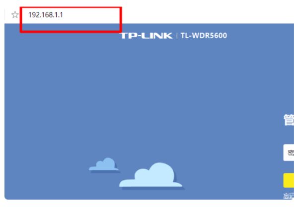

2.在浏览器中输入无线路由器的登录地址,登录路由器后台管理的登录页面;

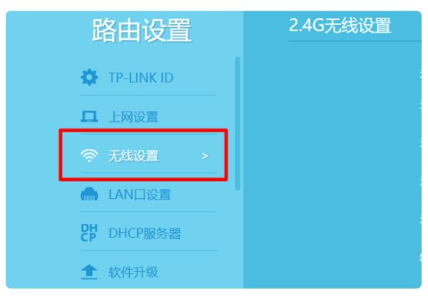

3.选择“路由设置”,点击回车;
4.由于网络宽带已在网关登录,路由器不需要设置宽带连接。只需要直接设置WiFi即可。

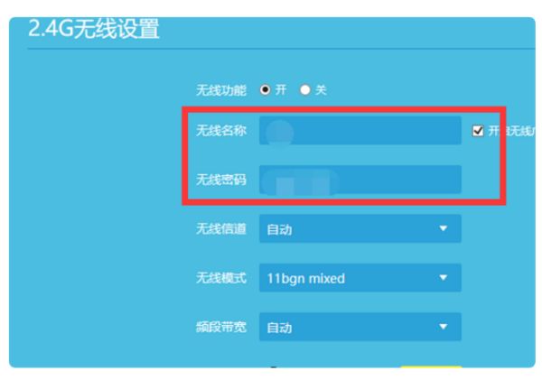

5.开启无线功能,设置无线名称和密码;

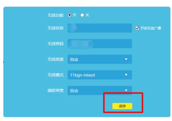

6.最后保存,完成设置路由器,如下图。
