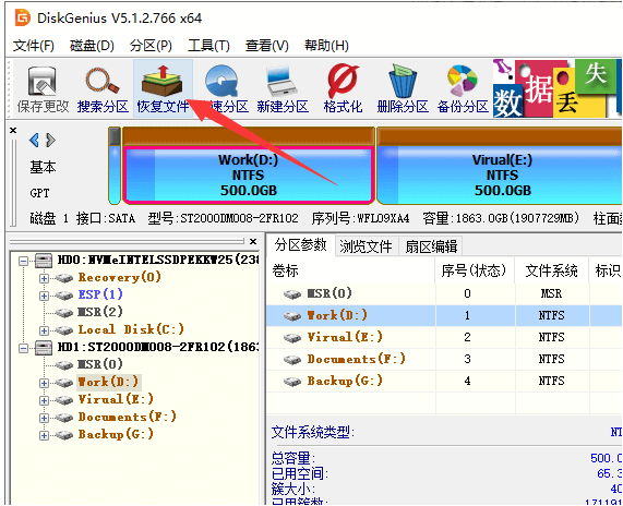

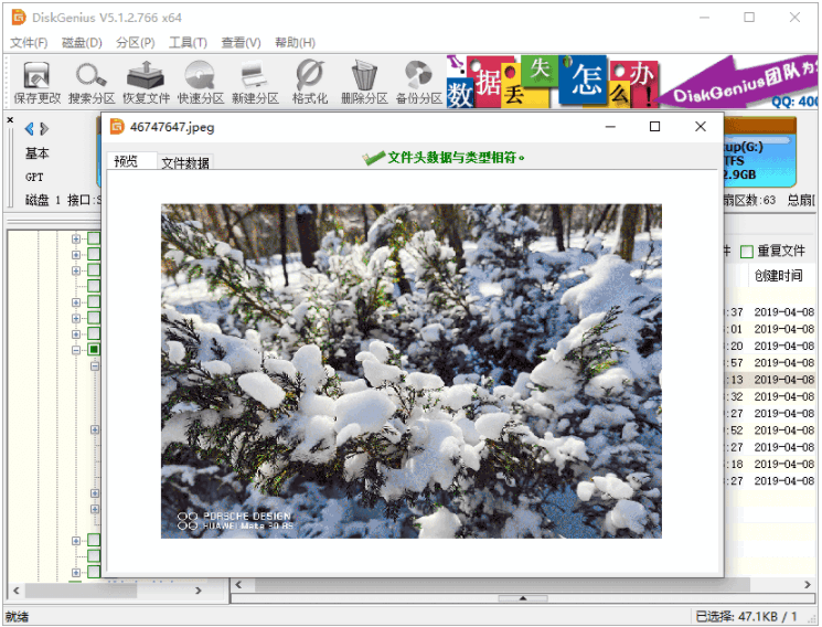

1、点击打开安装好的DiskGenius工具,接着选中丢失数据的分区,点击"恢复文件"即可。

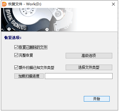

2、勾选所有的恢复选项,鼠标点击"开始"按钮,软件这时将会自动开始搜索丢失的数据。

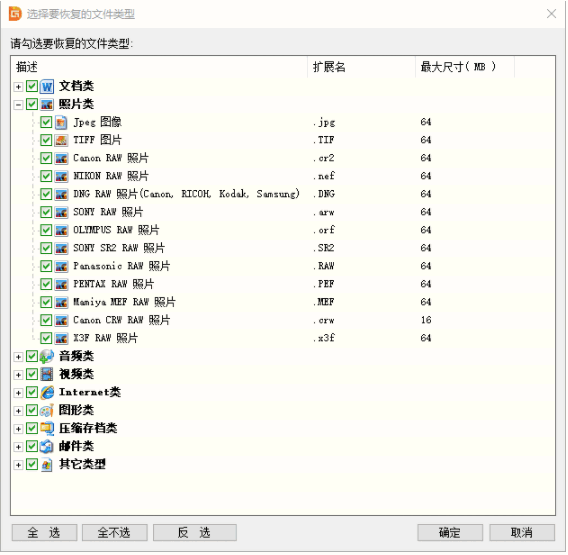

3、需要注意在开始扫描之前,我们还可以鼠标点击"选择文件类型"按钮,这样可以为深度扫描指定的文件类型。

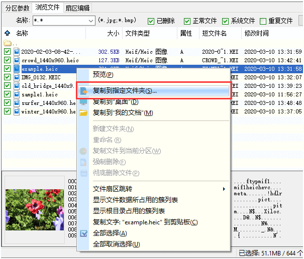

4、耐心等待扫描文件完成后点击预览文件,检查文件恢复效果。这一步特别重要,特别是当数据覆盖很严重的情况。预览失败的文件,说明已经损坏了,文件最终复制出去也是损坏的现象。如果丢失的文件已经被完全覆盖的话,那么扫描结果中不会显示这些文件。这样大家就可以判断哪些数据值得恢复。
5、勾选我们需要恢复的文件,鼠标右键点击并选择"复制到指定文件夹"。接着我们就可以在其他分区设置个文件夹来保存恢复的文件了。

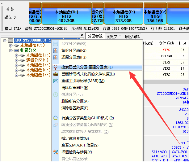

6、另外如果不小心格式化全盘重装,又想要搜索全盘恢复文件的话,我们还可以在软件上找到丢失数据的硬盘,点击并选择"搜索已丢失分区(重建分区表)"。

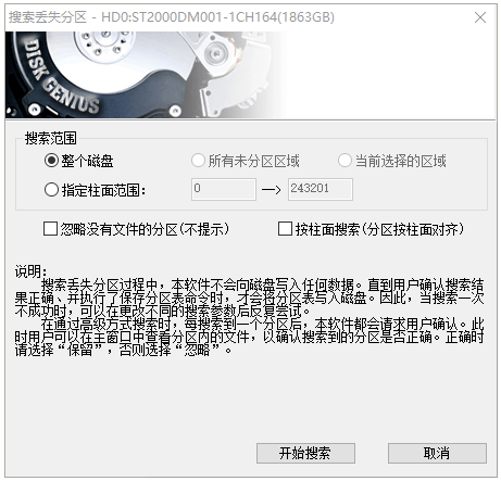

7、鼠标点击"开始搜索"按钮,搜索整个硬盘丢失的分区数据进行恢复就可以啦。
