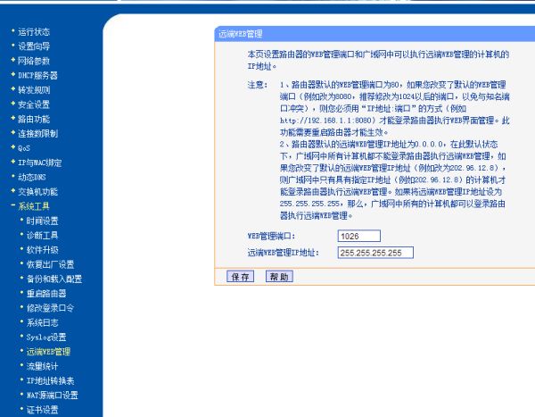

一、如何用外网打开TP的路由器网关
需要该路由器允许web远程管理,并开启对应的端口,以tplink r4149为例,设置步骤如下:
1、浏览器输入路由器管理ip,默认192.168.1.1,回车;
2、输入路由器管理员账户及密码,点击确定,默认皆为admin;
3、左侧导航栏点击系统工具--远程web管理,右侧web管理端口后输入端口号,修改远程web管理ip地址为255.255.255.255,点击保存;
4、设置后,外网主机打开浏览器输入:http://该路由器外网地址:端口号,即可访问该路由器配置。
