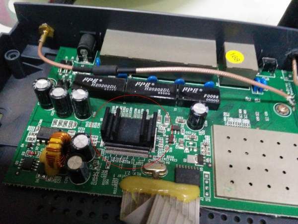

路由器电路板上的芯片加装散热片,有效地减少了路由器因夏天环境温度过高,散热不好造成死机,所引起的断网故障。简介如下:
1、拧下底壳固定螺丝,掀开机盖,电路板上那块最大芯片即为路由器的核心。
2、准备一块10X15mm的铝质散热片。使用导热性能好的硅胶粘合剂少许,将散热片粘到芯片表面即可。没有硅胶,用502代替也可。粘好后的样子如下图:
3、图中散热片是从其他废弃设备上取之,经手工锯锉加工修整为合适形状的。若找不到合适的散热片,可用厚度适当的铜、铝片加工成┗━┛形状粘到芯片上。
4、网上还有人将路由器上盖弄个大洞,安个小风扇来降温,也是异曲同工。
二、路由器这样加散热片可以吗
有些质量较差的路由器,是要想办法帮助它散热,改善工作条件,让其稳定工作。
  1、如冬天其表现正常,夏天工作表现不好,经常请假休息,即为热稳定性不佳;
  2、问题较轻的,可在电路板上的芯片表面粘一散热片,协助其更快的将芯片热量散发。同时,路由器上盖打几个洞,透透气了;
  3、问题重的,就要动狠着了。找个小风扇(显卡用的就行),其上盖打个大洞,风扇固定好。风扇电源直接路由器内的7.5V或9V电源即可。因风扇工作电压12V 0.2A,功耗2W多一点,再欠压工作,实际也就1W多,不会影响路由器正常工作的。
