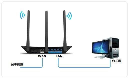

宽带线接路由器的WAN口,使用单机能上网的电脑通过有线方式连接到任意一个LAN口。如下图所示:

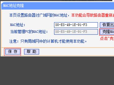

克隆MAC地址
路由器设置完成后,WAN口获取不到IP地址或无法弹出认证页面,此时可以尝试设置MAC地址克隆,设置方法如下:
在路由器管理界面,点击路由设置 > 上网设置,在高级设置中,将WAN口MAC地址选择为使用当前管理PC的MAC地址,点击保存即可。
老版本路由器的MAC地址克隆是在网络参数> MAC地址克隆页面设置的。
注意:设置MAC地址克隆后,WAN口有获取到IP地址,还是无法弹出认证页面或输入认证信息无法通过认证,则说明前端宽带服务商有做了限制,无法通过路由器实现共享上网。

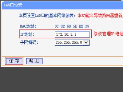

2、然后点击网络参数 >> LAN口设置,修改LAN口IP地址与前端网络不在同一网段(以172.16.1.1为例),保存,路由器提示重启,点击确定。

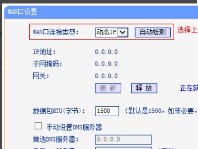

3、使用修改后的管理IP地址重新登录路由器管理界面,点击网络参数>> WAN口设置,WAN口上网方式选择动态IP(以实际应用为准)。

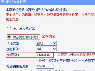

4、重启完成,返回管理界面,点击 无线设置 >> 无线安全设置,修改SSID号,这一号码应该被设置为数字+字母的形式。

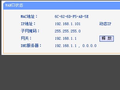

5、进入路由器管理界面,点击运行状态,查看WAN口状态,框内IP地址不为0.0.0.0则表示设置成功。
