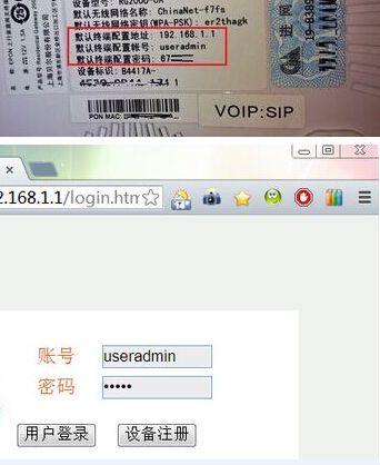

电信光猫的WIFI密码标注在光猫背后的标签上,如果已经更改,或标签看不清,那就只有通过电脑有线连接光猫,修改光猫的WIFI密码。方法如下:
1、把无线猫背后标签上标示的IP地址输入到浏览器地址栏,登录光猫设置页面;

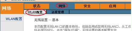

2、单击“网络”,再选择“WLAN配置”;

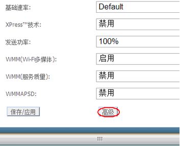

3、再下拉到最后,点击“高级”按钮;

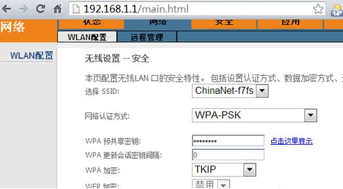

4、设置网络认证方式,建议使用“WPA2-PSK”,再输入所要使用的密码既可,最后要单击“保存/应用”按钮保存配置;
