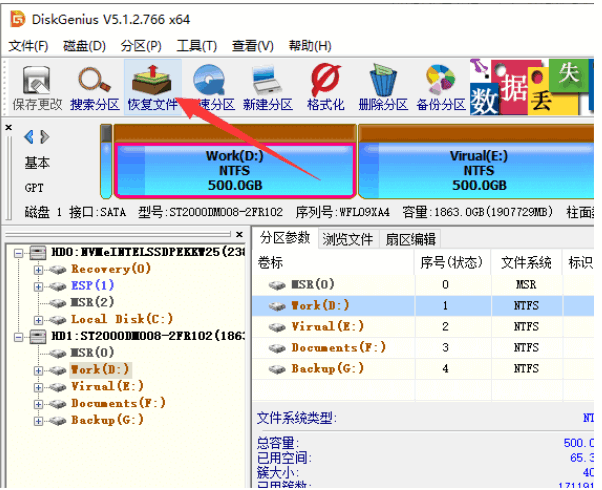

1、打开安装好的DiskGenius工具,然后选中丢失数据的分区,点击"恢复文件"按钮。

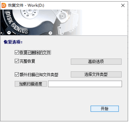

2、我们勾选所有的恢复选项,然后点击"开始"按钮,软件便会自动开始搜索丢失的数据。
3、注意在开始扫描之前,我们还可以点击"选择文件类型"按钮,这样可以为深度扫描指定文件类型。

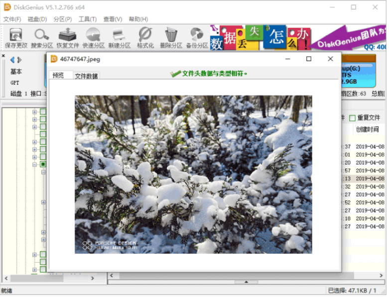

4、等待扫描文件完成后点击预览文件,检查文件恢复效果。这一步很重要,尤其是当数据覆盖比较严重的情况。预览失败的文件,说明已经损坏了,文件最终复制出去也是损坏的。如果丢失的文件已经被完全覆盖,那么扫描结果中不会显示该文件。这样就可以判断哪些数据值得恢复。

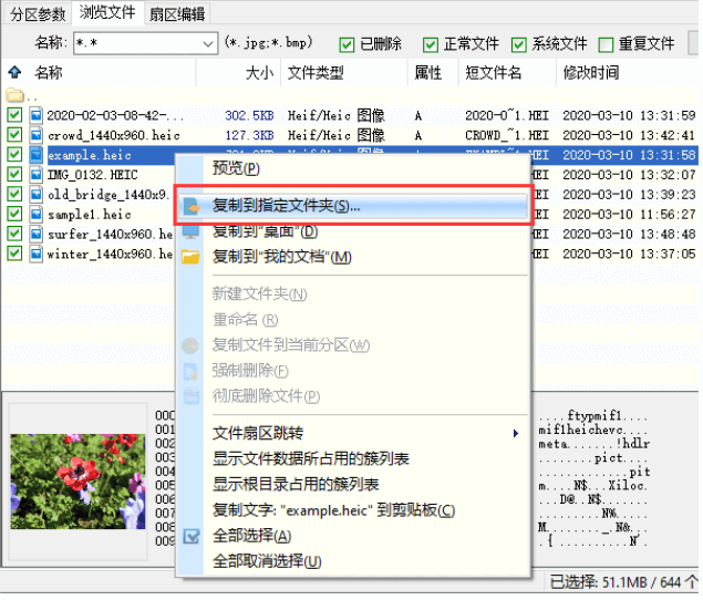

5、勾选需要恢复的文件,点击鼠标右键并选择"复制到指定文件夹"。然后就可以在其他分区设置个文件夹来保存恢复的文件了。

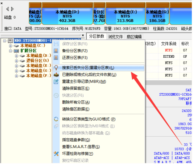

6、另外如果不小心格式化全盘重装,想要搜索全盘恢复文件的话,我们可以在软件上找到丢失数据的硬盘,右击并选择"搜索已丢失分区(重建分区表)"。

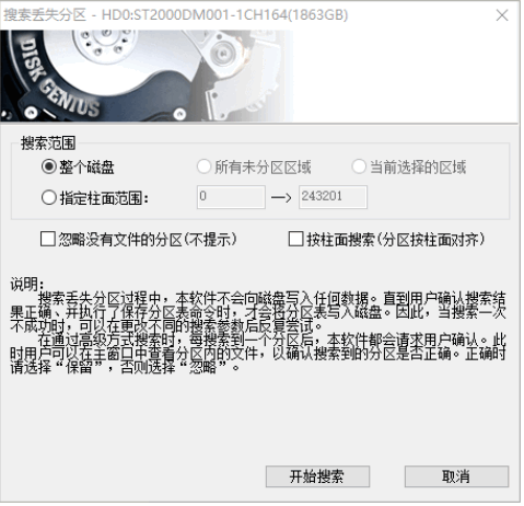

7、然后点击"开始搜索"按钮,搜索整个硬盘丢失的分区数据进行恢复即可。
