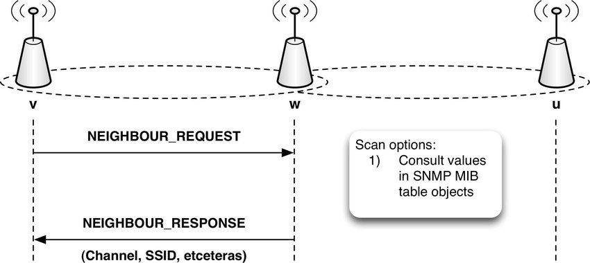

Mesh网络的中文名为无线网格网络,又称多跳网络,在Mesh网络之中,每一个作为节点的路由器都互相连接。与常见的无线信号中继远远不同,Mesh组网可不仅仅是单纯的信号中继。

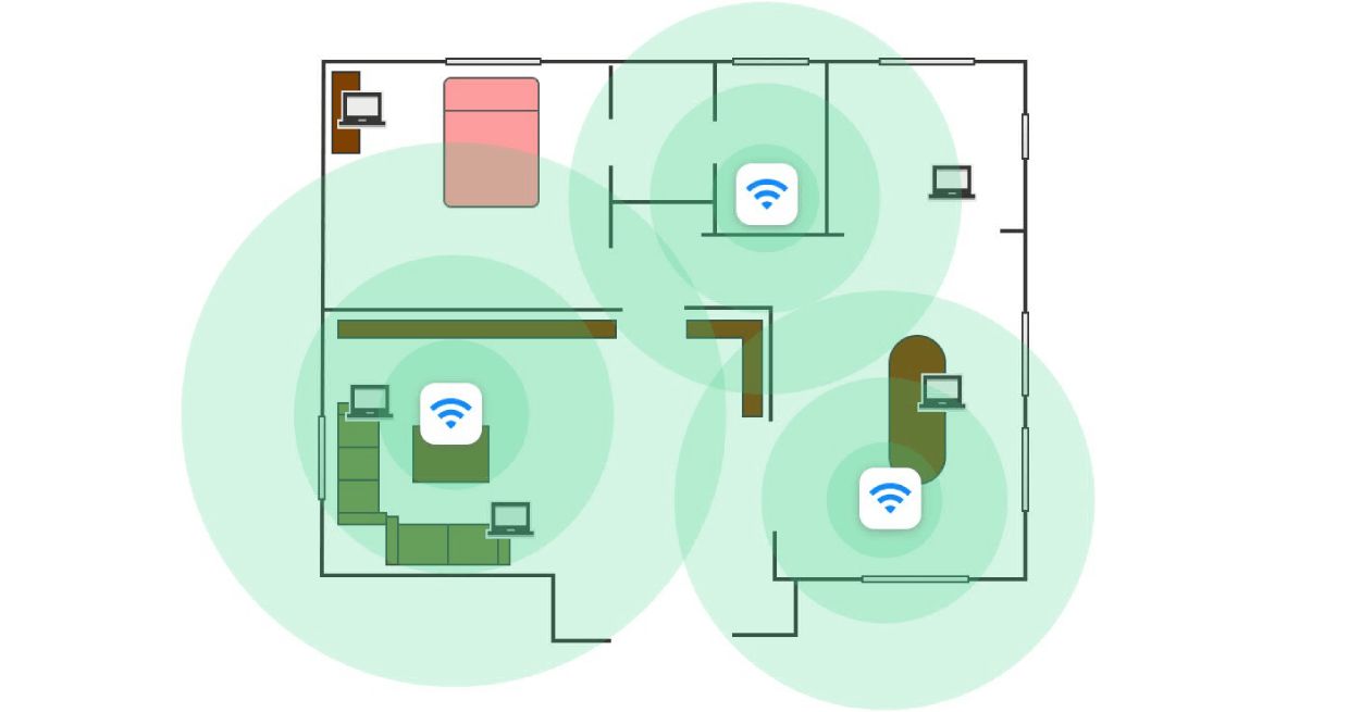

例如在不同房间放置多台路由器。
1、传统的无线中继。
在客厅放置主路由器,书房放置信号增强器,进入书房需要手动连接到信号增强器的网络,倘若客厅的路由器出现故障的话,那么书房的网络也会断开。
2、Mesh组网
假设书房和客厅都有网线插口,并且都和调制解调器网络连通的话,支持Mesh组网的两台路由器可以同时接入网线,并且使用相同的SSID发射无线信号,当你连接上Mesh网络,从客厅走到书房时,你的手机就可以无缝连接到书房的路由器。即便是客厅的路由器出现故障,书房的网络也不会受到影响。
Mesh网络是一个智能组网系统,每一个路由器都是一个节点,Mesh网络可以根据信号强度、负载强度、网络干扰等多种因素智能引导设备连接效率最高的节点,而普通的无线中继则是各顾各,并不进行路由器情况交互。 041314axq9kt9qcy3xxybm.jpg

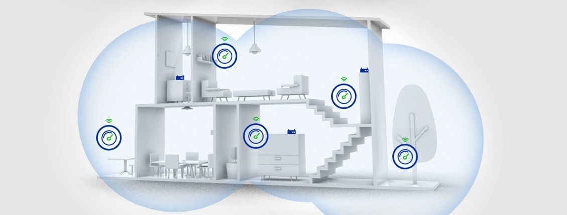

有的朋友可能担心在Mesh网络中切换节点上网会导致频繁掉线,Mesh网络采用802.11k/v 协议,802.11k协议是通过创建优化的频道列表,从而可帮助设备快速搜索附近可作为目标的节点。如果当前节点的信号强度变弱,设备将进行扫描来确定是否有此列表中的目标及节点。802.11v协议允许节点向网络中枢提供负载信息,从而引导设备选择更加合适的节点。所以在使用Mesh网络时,即便是接听网络电话还是打游戏,一般都不会出现掉线的情况,但是具体还是得看路由器有没有对该功能优化到位了,否则Mesh组网的体验也不会很好。 041315wed3bzw8j733d37a.jpg
倘若你家是100平以上户型复杂的大房子的话,在选购路由器时更推荐选购分体式支持Mesh组网的路由器,如果是复式多层,那么支持Mesh组网的路由器则是标配。如果还是住在30平的出租屋里的话,那么Mesh组网对你来说根本没用的,所以是不是支持Mesh组网,还得看个人需求。
