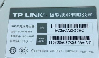

一、查看设置网址。
不同品牌、不同型号的无线路由器,它们的设置网址可能不一样。所以,在设置路由器的时候,首先需要确定自己这台路由器的设置网址信息是多少。
目前几乎所有的家用无线路由器,其设置网址信息,都可以在路由器底部的标签中查看到,如下图所示。我这台tplink路由器的设置网址是:tplogin.cn。
注意问题:路由器的设置网址,在有些路由器底部标签中,标注的是:登陆地址、管理页面、IP地址等等。

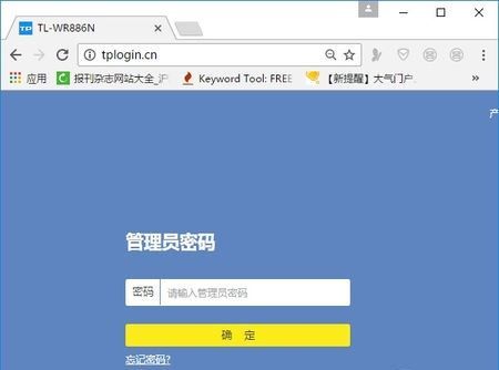

二、登录到设置页面。
打开电脑中的浏览器,在浏览器中输入刚才查看的设置网址,这里我就输入:tplogin.cn,打开路由器的登录页面——>然后输入“管理员密码”,登陆到这台路由器的设置页面。
注意问题:如果你忘记了路由器的管理员密码,无法登陆到设置页面。

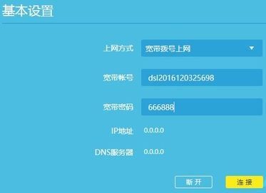

三、修改路由器中宽带密码。
登陆到路由器的设置页面后,找到、打开“上网设置”选项,然后在“宽带密码”这个选项后面,填写你家宽带现在的密码,然后保存生效。
修改自己路由器中的宽带密码。
【注意问题】
有些路由器是在 WAN口设置、Internet设置、广域网设置 等选项下面,配置路由器的上网参数的,大家在自己路由器的设置页面,注意查找相关的设置选项。
到这里,我们就重新修改了路由器中的宽带密码,现在路由器的wifi可以正常上网了,电脑连接路由器后也是可以正常使用的。
