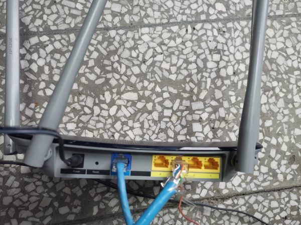

一、路由器网口2的灯不亮是什么原因
无线路由器的指示灯不同的闪烁状态对应不同的无线路由器状态和相应的故障。
pwr电源指示灯,常灭的状态表示无线路由器并未通电,正常状态是常亮。如故障,检查电源线是否损坏,无线路由器是否损坏;
sys系统状态指示灯,常灭表示系统存在故障,常亮表示系统初始化故障,正常状态是常亮,如故障,对无线路由器断电几分钟重启。如依旧,则重置出厂设置重新配置上网参数;
wlan无线状态指示灯,常灭表示未开启无线功能,正常状态是常亮。如故障,检查是否正常开启无线网功能,无线路由器断电或是重置出厂设置重新设置无线网络;
wan广域网状态指示灯,常灭表示相应端口没有连接上,常亮表示相应的端口正常连接,正常状态是闪烁表示相应端口正在进行数据传输。如故障,检查网线端口是否松动,网线是否故障,modem是否故障,外网是否故障;
1/2/3/4lan局域网状态指示灯,常灭表示没有端口连接,常亮表示端口正常连接,正常状态是闪烁表示端口连接且有数据传输。如故障,检查连接客户端是否正常启动,网线是否正常,端口是否正常可用。
备注,每一个指示灯对应的故障解决方式都不仅相同,具体解决方式依据具体无线路由器指示灯故障而言。
二、路由器接网口灯不亮是怎么回事
首先你要确定电源连接是否牢固,或者说电源指示灯亮不亮;
如果电源指示灯也不亮,估计是电源就没连接通,比如电源适配器故障;
如果电源指示灯是亮的,只有这个网络接口灯不亮,但能正常上网,这也是可以不管的,可能仅是指示灯的问题;
如果也是不能连接到网络,而且网线也是正常的(检查网线,或者更换网线),估计就是路由器接口有问题,造成接触不好或内部芯片损坏(正常使用的话,可能性还是比较小的)。
如果真是路由器的问题,也只能更换一个新的路由器来解决了,先按以上方法逐一排除试试看。
