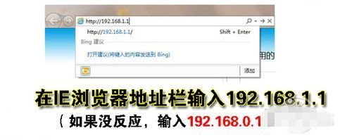

1、打开浏览器,在地址栏中输入192.168.1.1进入无线路由器设置界面。

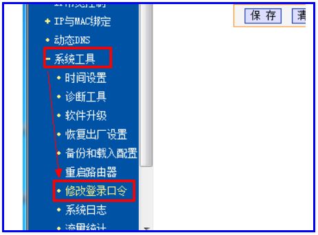

3、更改登录口令的选项一般在系统工具里面,百分之九十的路由器都是如此。点击系统工具选项,在下拉菜单中选择修改登陆口令或者类似选项。

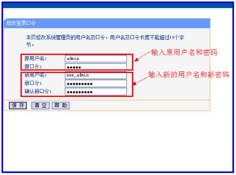

4、在新的页面中,填入要更改的用户名和用户密码。前提是你知道正确的原始用户名和原始用户密码。修改完毕后,保存即可。

1、路由器和电脑连接,打开浏览器,在地址栏输入192.168.1.1(一般路由器地址是这个或者查看路由器背面的登录信息)进路由-输入用户名,密码 ,(默认一般是admin)。

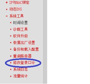

2、更改登录口令的选项一般在系统工具里面
3、在新的页面中,填入要更改的用户名和用户密码。前提是你知道正确的原始用户名和原始用户密码。修改完毕后,保存即可。

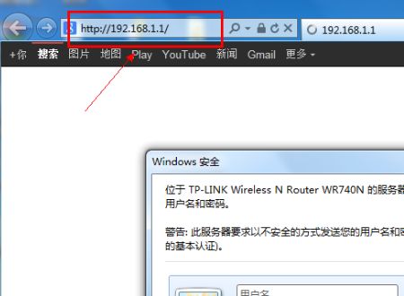

1、首先,打开浏览器并输入“
  192.168.1.1”以跳至路由器后台页面,如下图所示,然后进入下一步。

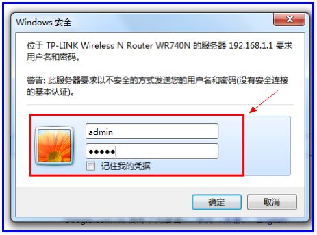

2、其次,完成上述步骤后,输入登录密码,然后按“确定”选项,如下图所示,然后进入下一步。

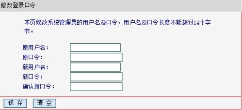

3、接着,完成上述步骤后,选择“修改登录口令”选项,如下图所示,然后进入下一步。

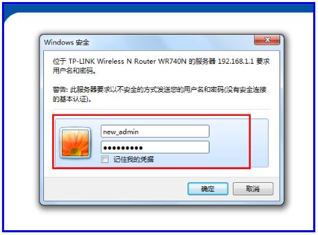

5、最后,完成上述步骤后,输入修改后的登录密码,然后再次登录即可,如下图所示。这样,问题就解决了。
