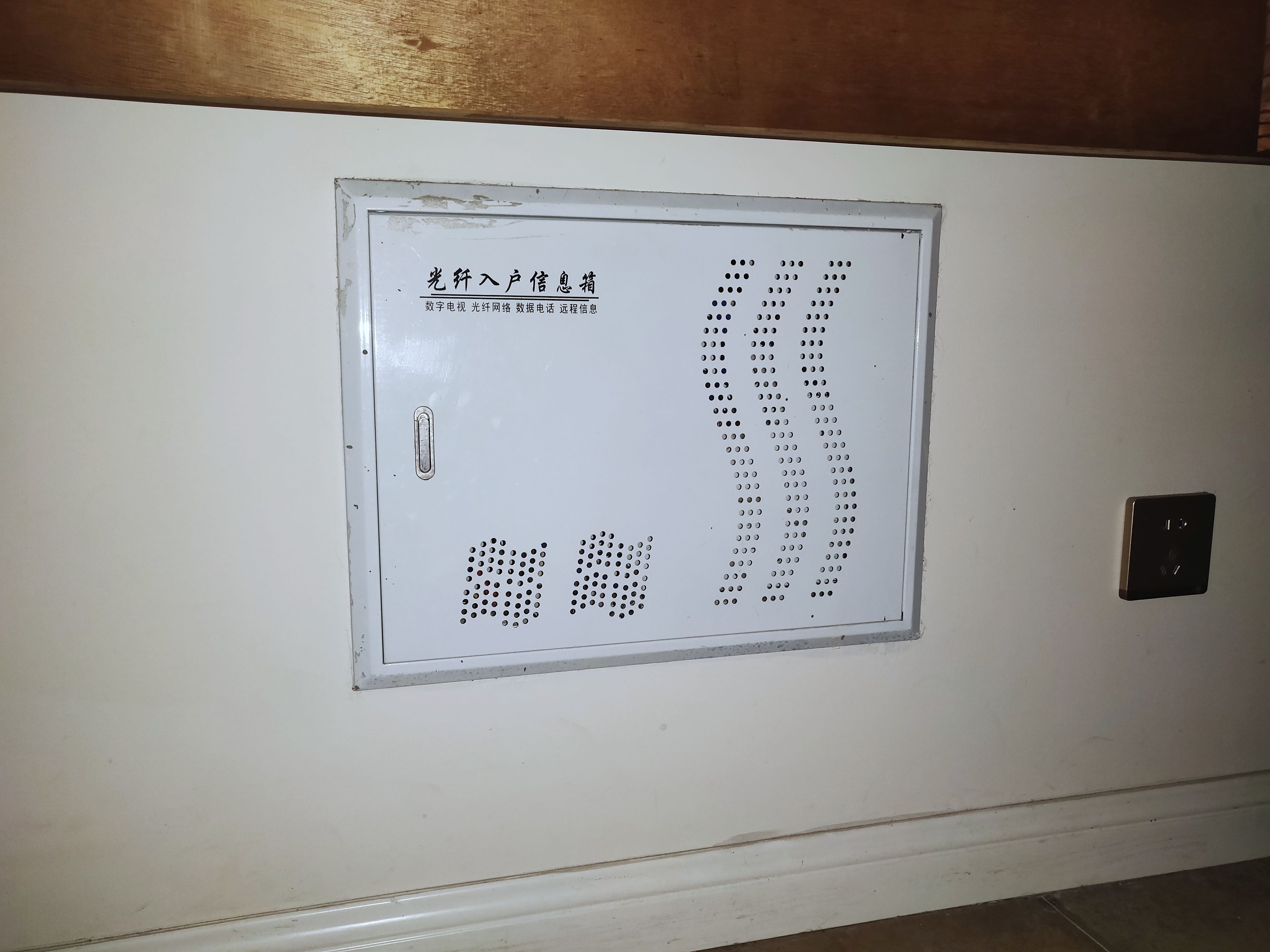

遛娃的时候,邻居得知我是数码博主,非要请我帮他家看看路由器是不是出现了什么问题。他家里的网速很差,一天比一天差的那种,换了新的路由器也不行。
光纤信息箱
错误一:路由器和网关都装在金属信息箱里,盖子也是金属的,还经常关着。
封闭的金属信息箱是会影响无线信号的。可以换成塑料门,网上有那种山水画的电箱门,挺好看的。
错误二:邻居家的信息箱位置在入门处,而不是整套房子的中间,加上户型复杂,最远的书房和卧室与路由器之间隔3道墙,信号无法完全覆盖。

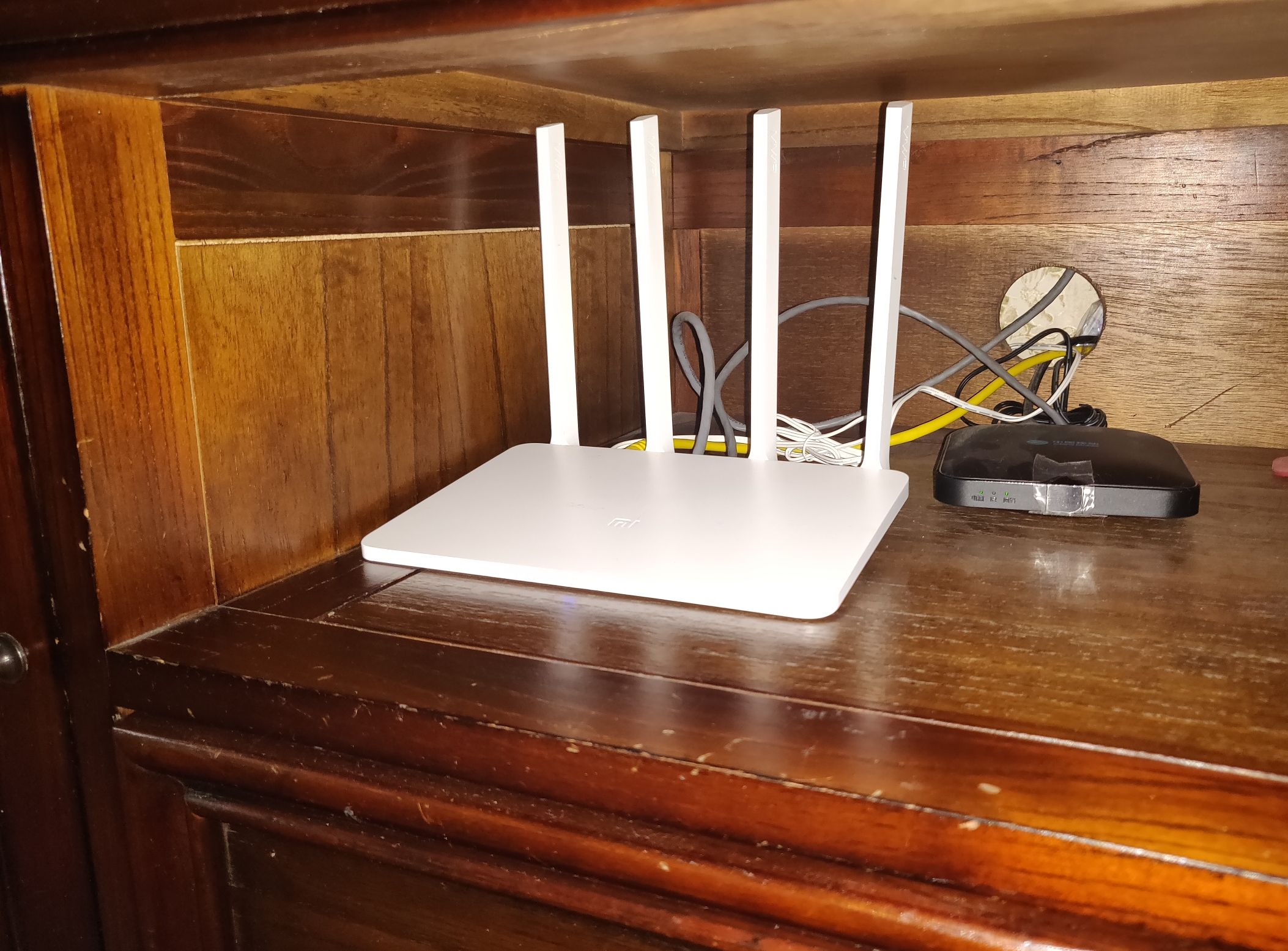

我建议邻居把路由器放在居中位置,正好那里有个电视柜,有网线插口,路由器还可以放柜子中,就不会影响室内美观。 041213e5eabx7a5p0ty0x8.jpg

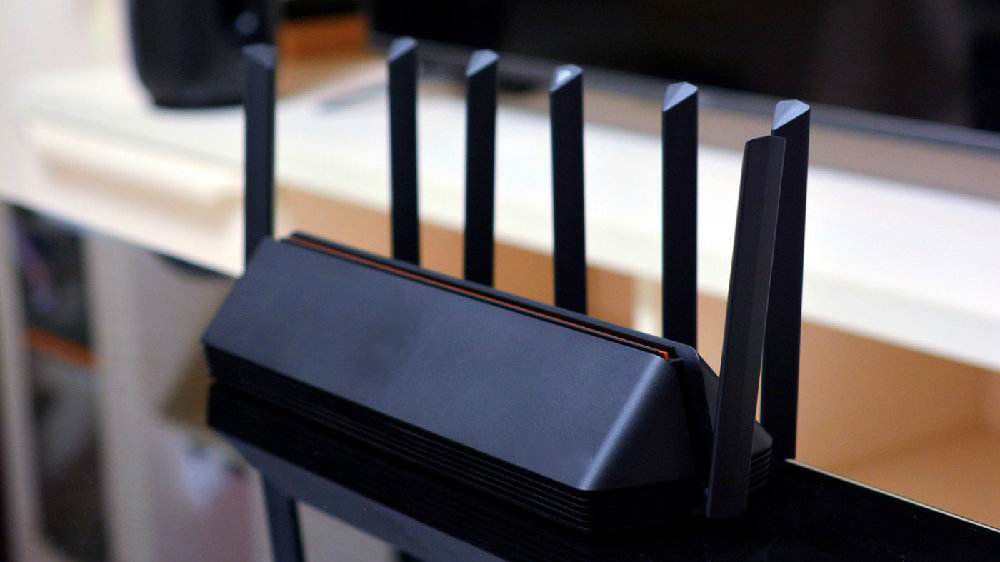

其实邻居还有个小错误,那就是网速不好就换路由器。不清楚根本原因的时候,容易被“穿墙王”、“6天线”那种营销词汇吸引眼球,买回来发现还是不管用。懂一点的会去买分布式路由器,但价格不便宜。不过看他家装修那样壕,我觉得估计也不算什么问题。但这话我没有说,买东西解决问题,怎么能显出我是“内行人”。

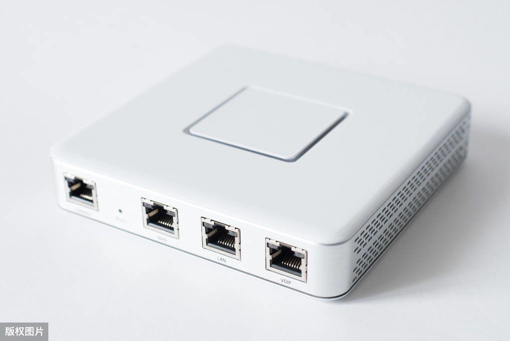

综合他们家这些情况,我让邻居把新路由器从信息箱中移出来,改变了安装位置,放在整套房子比较靠中间的位置。又把之前换下的路由器拿出来,通过网线连接网关,直接在书房里安装了第二台路由器(之前装修时留的有网线插口,应该是专业的装修师傅提前有预判),解决了书房和卧室无信号的问题。然后让他们把一部分设备连接到旧路由器上。 041213sdgpvxoxoaxxbam2.jpg
网关路由器
另外,我还发现他们家的网关也是智能设备,兼具路由器的功能,根据网关上说明,一番设置也开启了无线信号,又让一部分设备之间连接网关的wifi信号。
