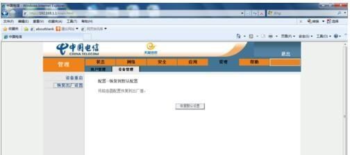

二、如何恢复被光猫路由器下线的设备
方法步骤
①拔掉光纤,关电源,
②按住复位按钮不放再打开电源,大约10秒后待红灯由常亮变为闪烁后再松开复位按钮,
③等待一分钟后再关电源,然后再打开电源,
④将电脑IP设为自动获取,打开浏览器输入192.168.1.1即可出现登录页面,输入光猫背面的用户名和密码登录,
⑤登录后选择网络-远程管理,删除LOID,点“保存/应用”。如图:
⑥再选择管理-设备管理-恢复出厂设置-恢复默认设置-确定,光猫自动重启.如图:
注意事项:
不同光猫设置页面虽然有所不同,但是方法步骤基本都是相同的。
