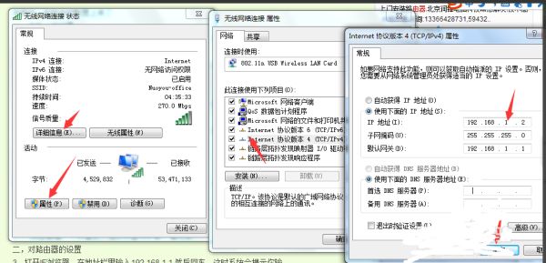

1,把路由1的LAN中接一条线到路由2的WAN,然后将路由2连上电源。
用小细铁丝将通电的路由2长按直至恢复出厂设置位置。(大约3-5秒,快闪后即可,用电脑搜索路由器2发射出来的wifi,并连接上去(一般都是无密码的)。

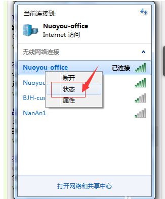

2,改电脑ip:查看一下详细信息,如果电脑IP是192.168.1.***,则不用改,否则改成如图所示192.168.1网段的。
3,打开IE浏览器,在地址栏里输入192.168.1.1,然后回车。这时系统会提示输入用户名和密码,就输入admin作为用户名和密码,就可以进入路由的管理界面了。

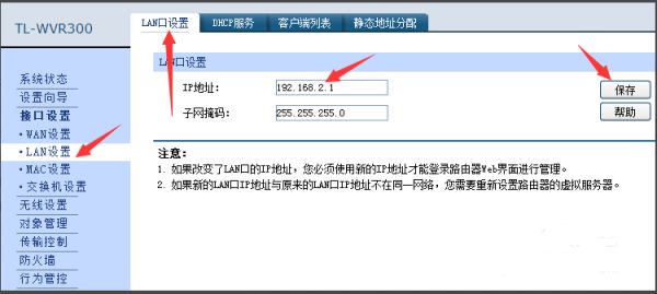

4,把路由2的LAN地址从原来的192.168.1.1改成192.168.2.1,然后重启路由2重启后,如果电脑自动获取IP就不用改,要是手动的则改你的本地连接的地址,从原来的192.168.1.2改为192.168.2.2网关从原来的192.168.1.1改成刚才重新定义的路由2的LAN地址192.168.2.1,一定要改的,不然就进不到路由2了。
5,浏览器输入192.168.2.1,进入后,系统会自动提示让配置设置向导。

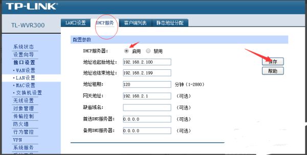

6,找到路由2的DHCP,改为开启(一般默认就是开启的)。
7,在其他的台电脑上根据路由二的LAN的参数进行配置一下电脑IP就可以上网了比如IP192.168.2.X子网:255.255.255.0网关:192.168.2.1.

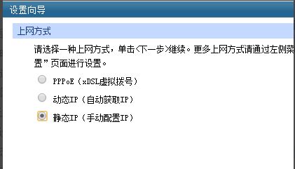

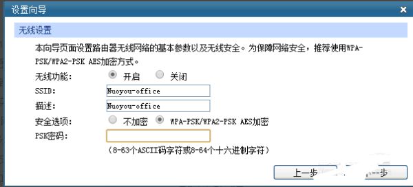

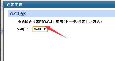

首先你需要找到光纤猫,然后查看你的光纤猫背面默认的IP地址,然后把无线路由器A连接电源,然后使用手机或电脑连接无线路由器A,首先修改无线路由器A的默认IP地址,可以根据无线路由器A背面的默认地址,用户名和密码,进入到无线路由器A中,先修改默认地址,改成与光纤猫不是一个网段的即可,然后重新启动重新连接,然后再次进入路由器设置向导,选择宽带连接方式PPPOE,然后把你使用的宽带的账号和密码输入到无线路由器A中,然后在设置无线路由器的无线网络,根据自己的习惯设置无线网络的用户名和密码,一切设置完闭后保存重新启动,然后使用一根网线一端连接光纤猫的LAN口任意端口,另一端连接无线路由器A的WAN口,最后等待无线路由器A自动拨号连接即可正常使用。
然后再设置无线路由器B,首先设置无线路由器B的默认IP地址,先使用手机或电脑修改无线路由器B,然后通过无线路由器B背面的默认IP地址,用户名和密码进入到无线路由器B中,把默认IP地址修改为不要与无线路由器A和光纤猫一个网段即可,保存重启,然后在进入无线路由器B首先设置连接方式选择自动获取IP地址,然后设置无线网络的用户名和密码,最后保存即可!最后使用一根网线一端连接无线路由器A的LAN任意端口,另一端连接无线路由器B的WAN口,然后等待无线路由器B的自动获取IP,一切设置完成即可正常使用。

1、先将电脑连接从路由器的LAN端口,把从路由的IP地址改了。例如多数的路由器地址都是192.168.1.1,我们只要将从路由器IP地址改为192.168.1.10即可;
2、再在设置里将从路由器的DHCP功能关闭;
