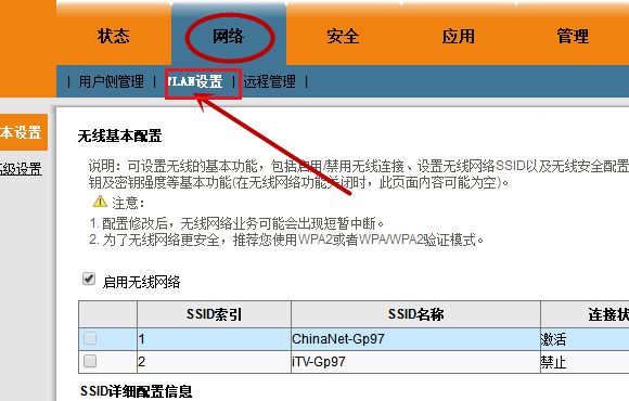

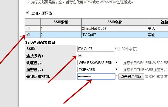

2.点击网络,选择WLAN设置,如下图。
3.按如图设置相关信息,如下图。

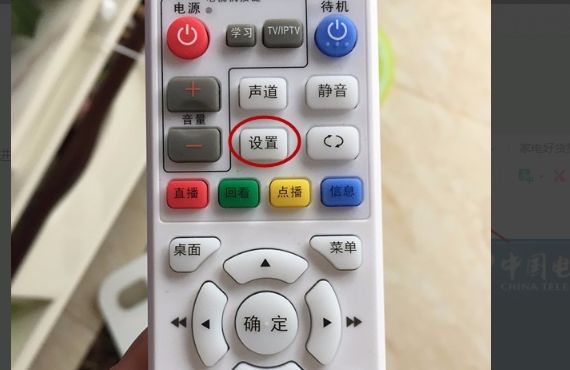

4.打开电视和机顶盒,按下机顶盒遥控器上的设置按钮,如下图。

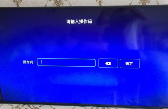

5.然后输入6321确定,进入机顶盒设置页面,如下图。

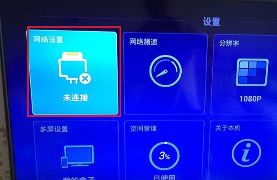

6.点击网络设置,如下图。

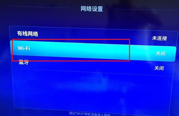

7.选择WiFi,如下图。

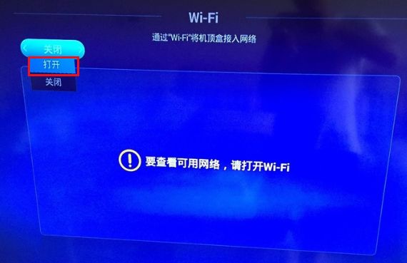

8.打开如下所示的关闭状态。

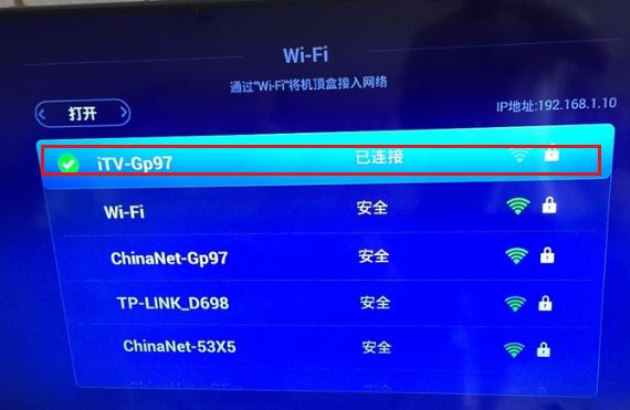

9.然后在ITV开始的时候找到WiFi,输入刚刚设置的密码,然后连接到它。然后你可以使用它。
