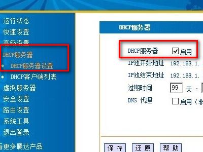

2、然后把总线路由器IP设置为192.168.1.1,开启总线路由器的DHCP和DNS功能,具体设置如下图。

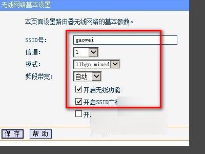

3、第二个路由器是无线路由器,IP设置为192.168.1.2,信道设置为1,频段带宽设置成自动,模式设置为11bgn mixed。

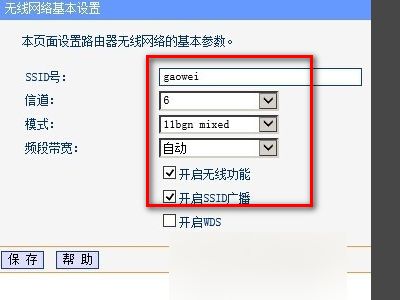

4、第三个路由器也是无线路由器,IP设置为192.168.1.3,信道设置为6、频段带宽设置成自动,模式设置为11bgn mixed。

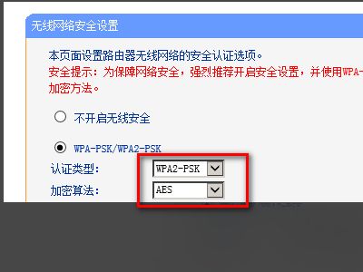

5、最后为了无线网络安全,要设置加密方式,然后保存,无线wifi漫游就完成了。
