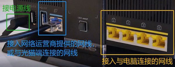

二、怎样换电脑路由器
如果旧路由器上的网线直接接电脑就可以上网,那么这条网线重新接到新路由器上就可以开始设置新路由器了。
把旧路由器上的网线拔下插到新路由器的WAN口,接线的方式就如下图蓝色线框的WAN接口位置,一般WAN口有地球的图标。电脑有线连接路由器的LAN接口,如下图黄色线框处。
然后电脑通过浏览器打开路由器的设置页面,不同厂商路由器默认的设置地址不一样,具体请根据路由器的说明书确定
初始化路由器的过程中,一般会自动侦测上网的方式。如果你是要通过路由器拨号上网(PPPoE)或使用固定IP上网,那么可以选择【手动设置】,按提示输入对应的账号密码或者IP地址等信息。
