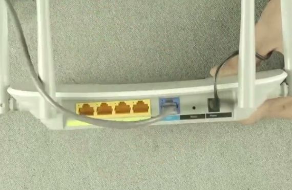

一、路由器怎么接线
路由器的接线步骤如下:
准备的材料:腾达路由器、网线、电源线、电源、联想小新pro14笔记本电脑等。

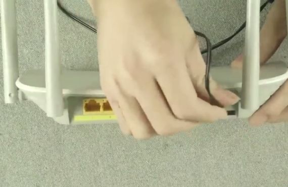

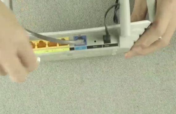

1、首先将路由器插入电源插座,并按下电源开关。
2、将路由器的一个以太网口(通常标有“WAN”或“Internet”)连接到调制解调器或光纤入口。
3、将计算机或其他设备的一个以太网口连接到路由器的另一个以太网口。

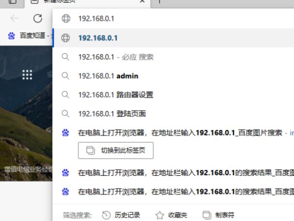

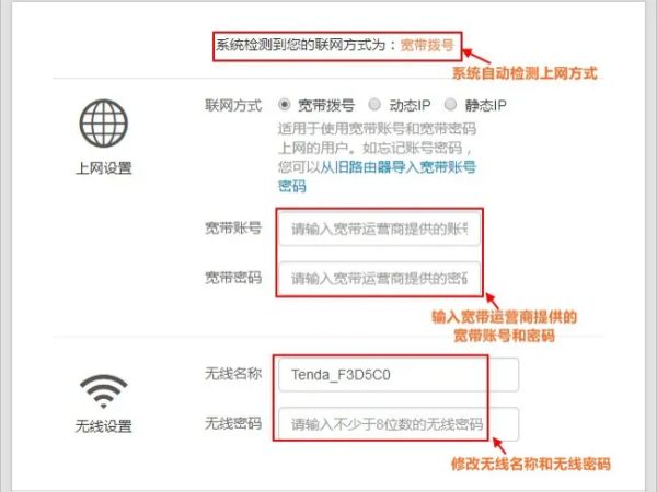

4、在电脑上打开浏览器,在地址栏输入192.168.0.1,然后按回车键。
5、登录设置界面后,路由器会自动检测上网方式,检测结果出来后,根据页面提示,输入相关上网信息即可。

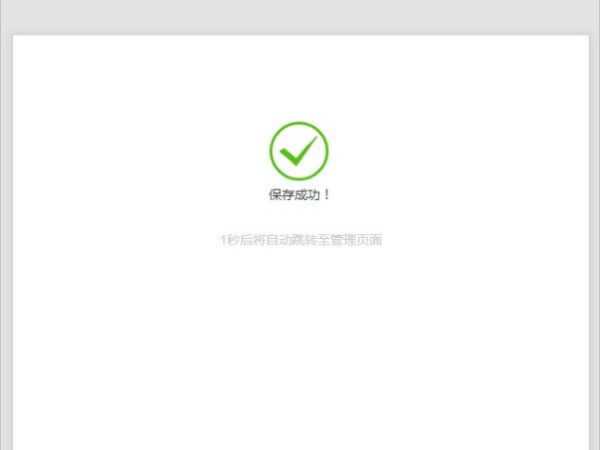

6、点击确定后,稍等片刻,保存成功。

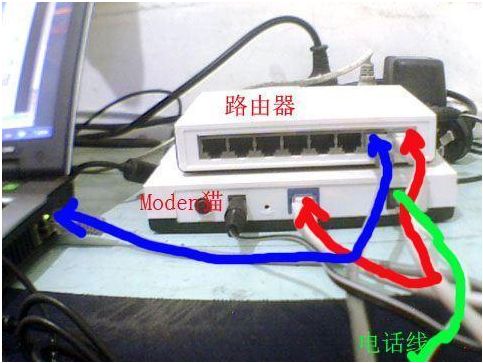

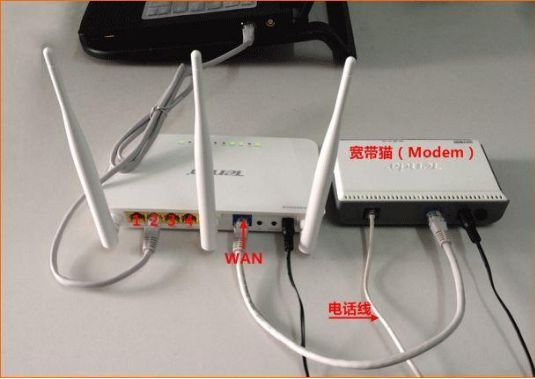

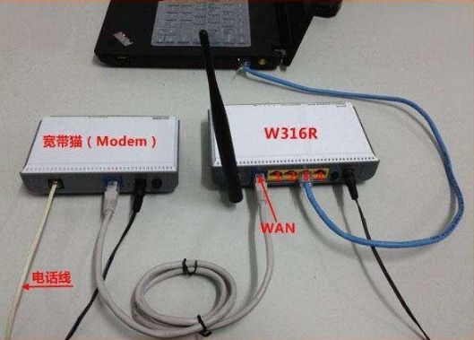

链接好线路
(请准备2根短网线)
(有ADSL Modem猫)将电话线(比较细的那根线)接猫的line口(比较小的那口),猫分出来
一根网线接路由器的WAN口(蓝色标识),再找一根短网线,一头接电脑,一头接路由器
1/2/3任意接口(黄色),接线方式如下图:
注意:通电后,路由器正常工作状态是SYS指示灯闪烁,WAN指示灯常亮或闪烁,与电脑相连的1/2/3端口指示灯常亮或闪烁。如接线后对应1/2/3端口的指示灯不亮或电脑的网卡图标显示红色的叉则表明线路连接有问题,尝试检查下网线连接或换根网线试试。

2、在设置页面中选择“ADSL拨号”,在“宽带用户名”和“宽带密码”中输入宽带运营商
(例如:电信、联通等)提供的宽带用户名和密码,点击“确定”即可。

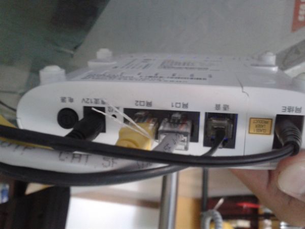

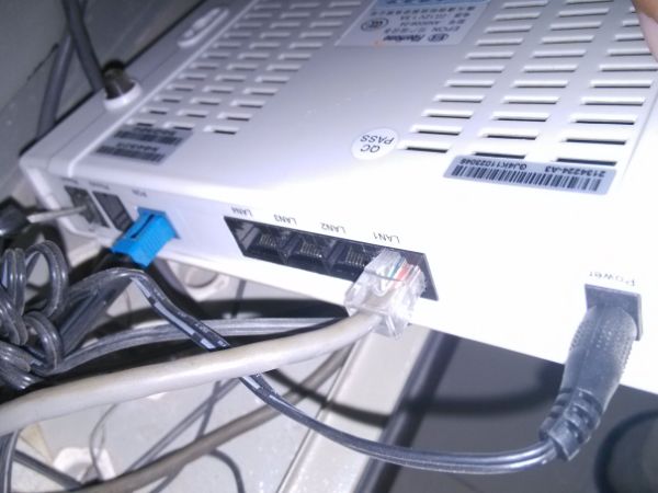

路由器插线:建立路由器与网线的连接、路由器连接光猫、路由器连接电脑。
1、建立路由器与网线的连接
想要能够路由器能够连接上网络的话,那么给路由器连接上网线就可以说得是是必不可少的一步了,要用网线连接上外网的入口,在之后就可以将路由器的另一端连接在路由器的WAN口上面,这样一来路由器与网线的连接就建立好了。

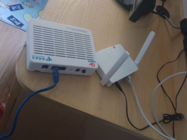

2、路由器连接光猫
在开始之前准备好一根网线,并且在之后将网线的一端连接在光猫的LAN口上面,另一端则连接在路由器的WAN口上面就可以了。
在这里要值得注意的就是因为光猫的差异,可能有的光猫上面LAN口显示的是Interenet接口、广域网接口等等,其实这些接口也就是LAN接口,只不过是显示不一样罢了,在遇到这种情况的时候,我们也只需要找到对应的接口来进行连接就好了。
