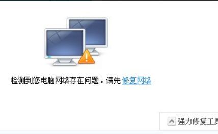

一、用路由器总是断网怎么办
肯定不是带宽的问题
这样吧,分几个步骤解决···
1.检查你们宿舍的电脑,看有没有中毒的,可以这样检查,收到其他维修同行的一台收到其他维修同行的一台去掉连在路由上的电脑,检查网络状况,如果去某个电脑时网络状况突然变好,确定这个电脑有问题。
2.每台电脑装个ARP防火墙运行,看是不是有ARP攻击,在DOS下查看ARP的命令 ARP -A,看看网关还在不在。
3.如果还不行,试试让你们的网络中心给你们换个交换机的端口,现在学校用的交换机都很垃圾的,很多口状况不是很好,或者你们屋有ARP病毒类似的,交换机端口自动保护了···
