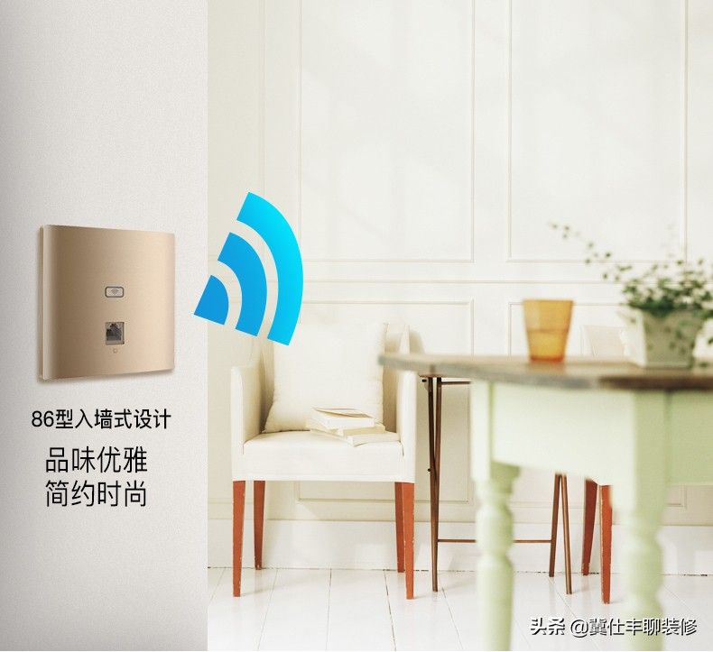

有。秀巢网小编建议大家不妨使用AP面板来解决这个问题。1/5 了解一下AP面板 040737bf1jfxzuwbl22hcn.jpg

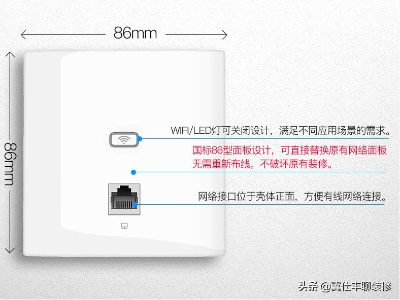

▲ AP,就是无线访问接入点(WirelessAccessPoint),可以理解成传统有线网络中的HUB,它相当于一个连接有线网和无线网的桥梁,其主要作用是将各个无线网络客户端连接到一起,然后将无线网络接入以太网,当然了,作为我们普通的用户,没必要了解这么深入,AP面板简单理解就是一个墙壁式无线路由器。 040738zty2epo261tr2e4h.jpg 040738axoexwgwzxhw99eo.jpg
▲ AP面板,标准的86插座大小,可以完美地和家里的插座融为一体,一点也不会影响整体的装修颜值。2/5 AP面板的外观类型

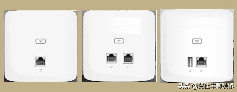

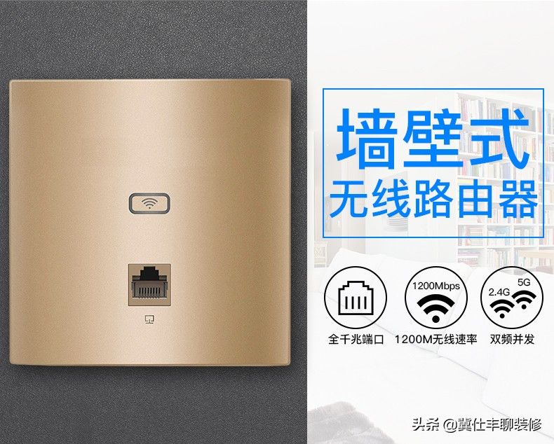

AP面板的类型比较多,除了外观颜色外,还有以下几个基本的类型: 040738z97p003zpk8x0px0.jpg
▲ 最基本的类型就是自带一个网线插口,还有带两个网线插口的,以及带USB插口的。至于选择哪一种,则要根据自己的需求了,但秀巢网小编的建议是,如果是电视背景墙,最好使用带两个网线插口的,一个插电视,另一个插IPTV盒子。 040738iup7v22k5f28aoo5.jpg

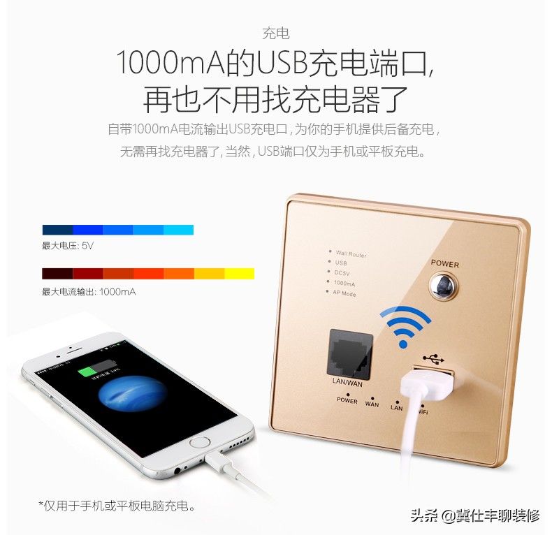

▲ 带有USB插口的,就更方便了,查到沙发旁边,就再也不用到处找充电器了。3/5 选择AP面板的组网方案

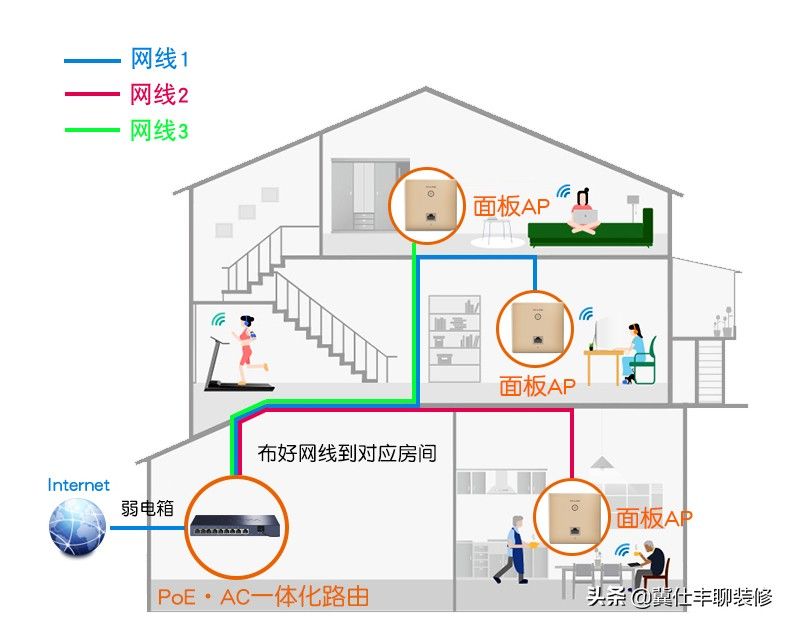

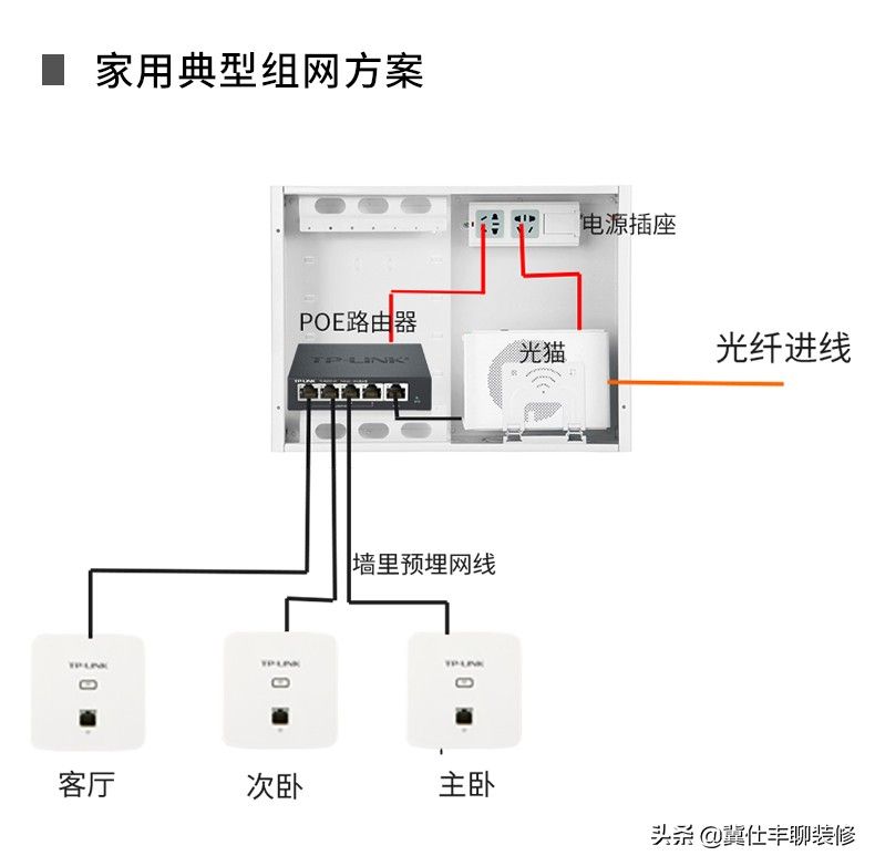

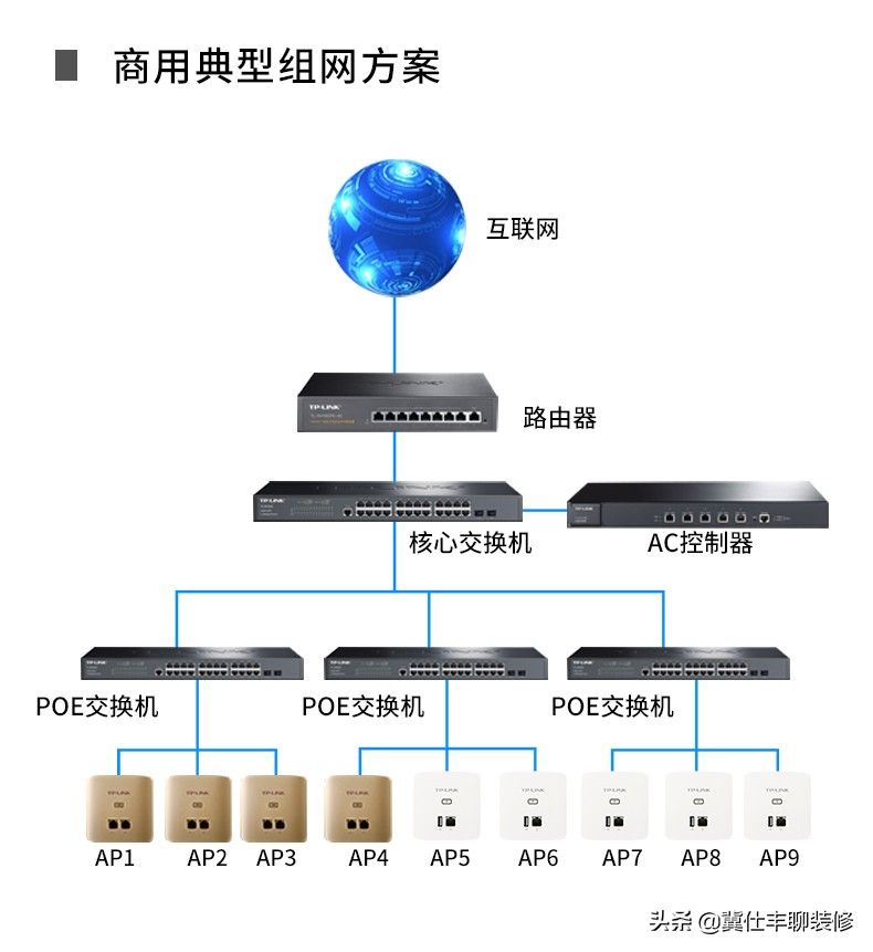

3、商用级的典型组网方案 040739cdamck80bvxatpf8.jpg 4/5 选择AP面板的三个注意事项

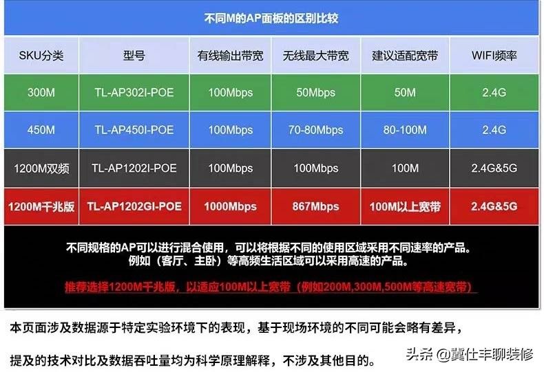

3、关于与网络宽带的匹配
不同的无线带宽需要匹配不同型号的AP面板,要避免出现小马拉大车的情况,比如某品牌的不同型号之间的产品对比如下: 040739b2luclkk8jo7gc44.jpg 5/5 AP面板的安装

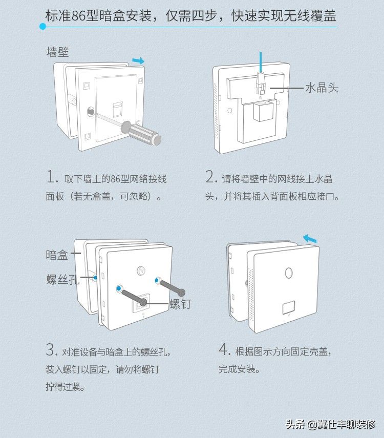

秀巢网小编之所以比较建议选择AP面板,还有一个原因就是安装非常简单,一般业主自己就能搞定,安装步骤如下: 040739ahncwn51nf0wo8h0.jpg
