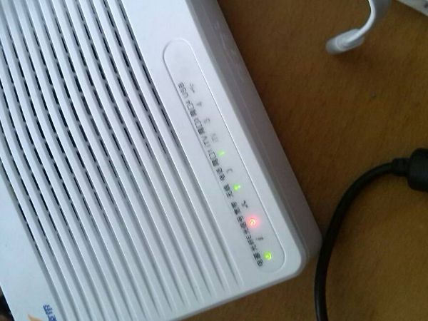

一、路由器上的光信号闪红灯怎么回事
路由器上的光信号闪红灯原因可能有电缆或光纤松动或损坏、光信号较弱,信噪比低、光机房设备故障、路由器故障、网络服务商进行维护等。
1、电缆或光纤松动或损坏
检查一下网络连接线缆或光纤是否正确插好,如果有松动或断裂,就应该重新插好或更换。如果依然无法解决,建议更换一个新的网络线缆或光纤。
2、光信号较弱,信噪比低
如果自己的光信号较弱,或是信噪比较低,就会出现光信号闪红灯的问题。建议使用更好质量的光纤或是调整光纤的距离和方向。
3、光机房设备故障
如果光机房设备故障,就会出现光信号闪红灯的情况。建议联系自己的网络服务商进行维修。
4、路由器故障
如果自己的路由器本身出现故障,也会导致光信号闪红灯的情况。检查自己的路由器是否处于正常工作状态,如果有故障,建议更换一个新的路由器。
5、网络服务商进行维护
有时候,网络服务商会进行维护,就会暂时中断光信号,导致光信号闪红灯的情况。此时,只需等待网络服务商的维护结束即可。总之,光信号闪红灯的问题有很多原因。如果不确定问题的具体原因,建议联系的网络服务商寻求帮助。

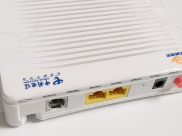

“路由器的光信号亮红灯”说明这种设备不是路由器,是光猫和路由器合体的PON设备。也就是目前比较普及的光猫。光信号亮红灯有以下几种情况:
1、光猫光接口有问题,需要更换光猫。(这种情况比较少见)。

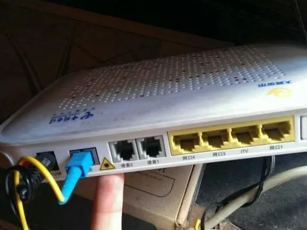

2、室内尾纤连接光猫接头松脱。把接头插好即可恢复。
3、室内部分光纤弯折过大。光纤弯折过度会影响光信号在光纤内光的全反射传输,只要把光纤顺直即可。
4、室外部分光纤有折断,需要找运营商处理。
5、运营商机房设备光端口故障,也需要运营商处理。

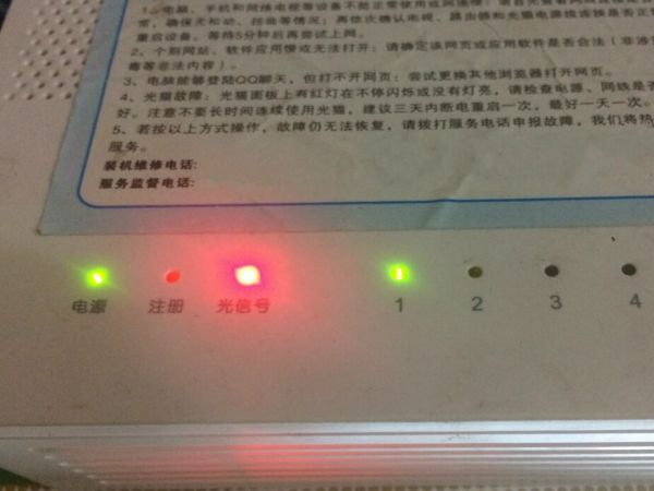

三、路由器上光信号灯闪红色是什么意思
路由器上光信号灯闪红色有以下几种可能性:
1、光纤断裂(可能性很大);
2、光纤尾纤没有进入光猫;
3、光猫断裂(可能很小);
4、上联分光器故障(一般这种故障,周围的邻居也同样不能用)。
解决方法: 切断电源,等待几分钟,重新通电看其是否工作。
