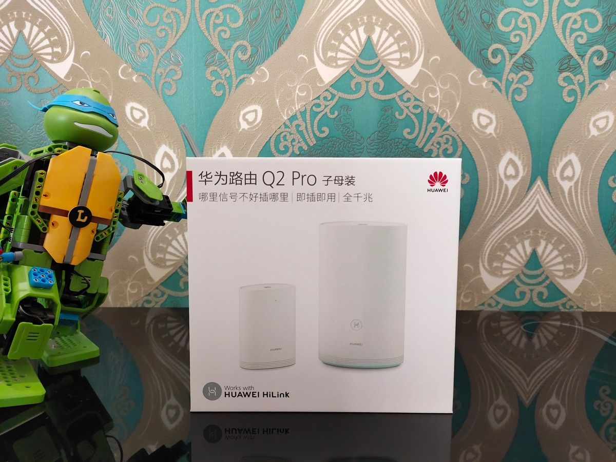

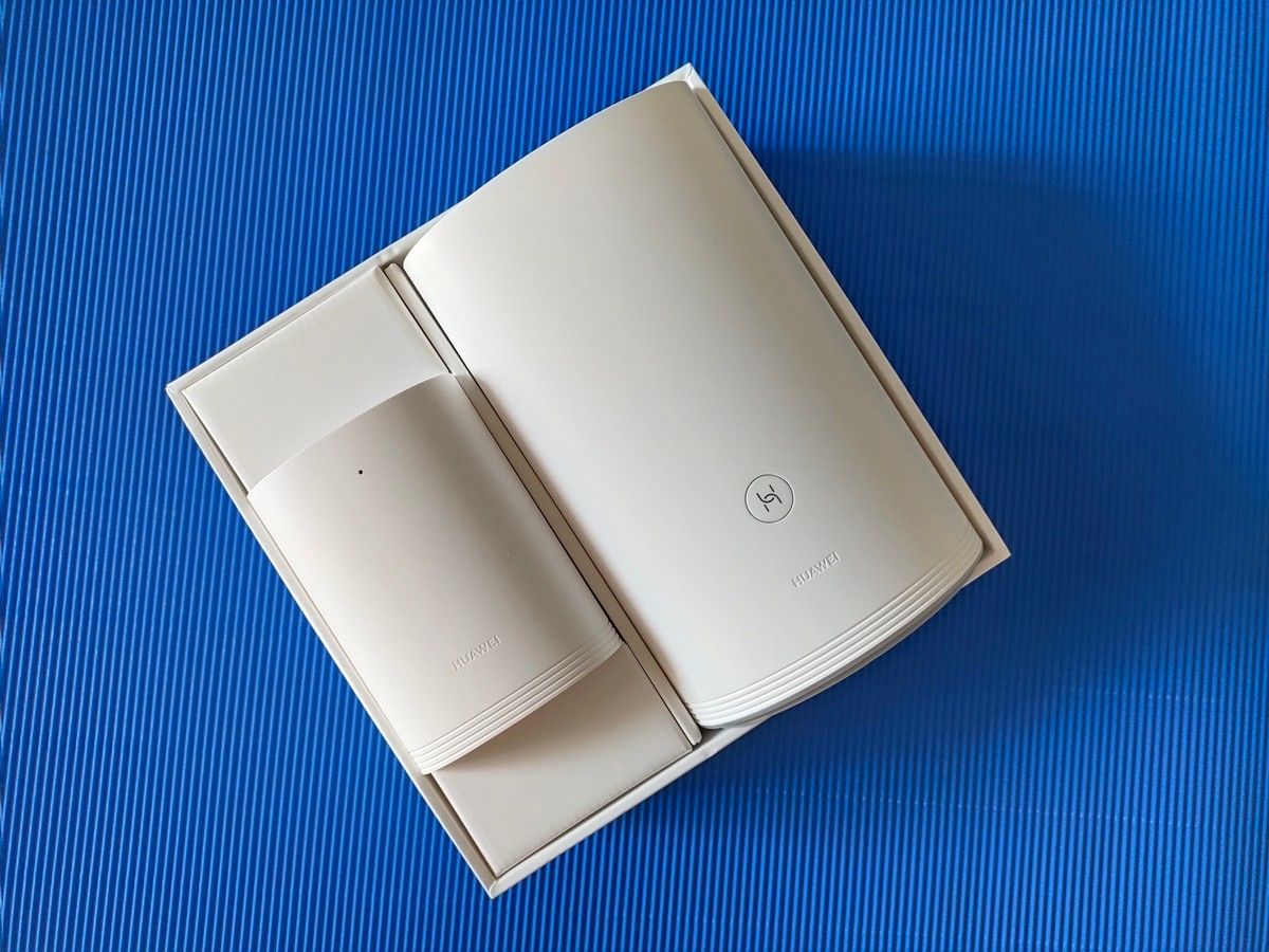

华为Q2 Pro叫做子母式路由,拆箱以后就可以看出来,里边有两个主角,大的就是母路由,小的当然就是子路由。 040618nfefmap29pia496p.jpg

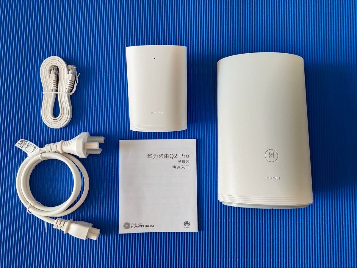

箱内包装物如下:子母路由各一、母路由的电源线、超五类网线以及说明书和保修卡。 040619k40mwg6zmsyfmvgm.jpg

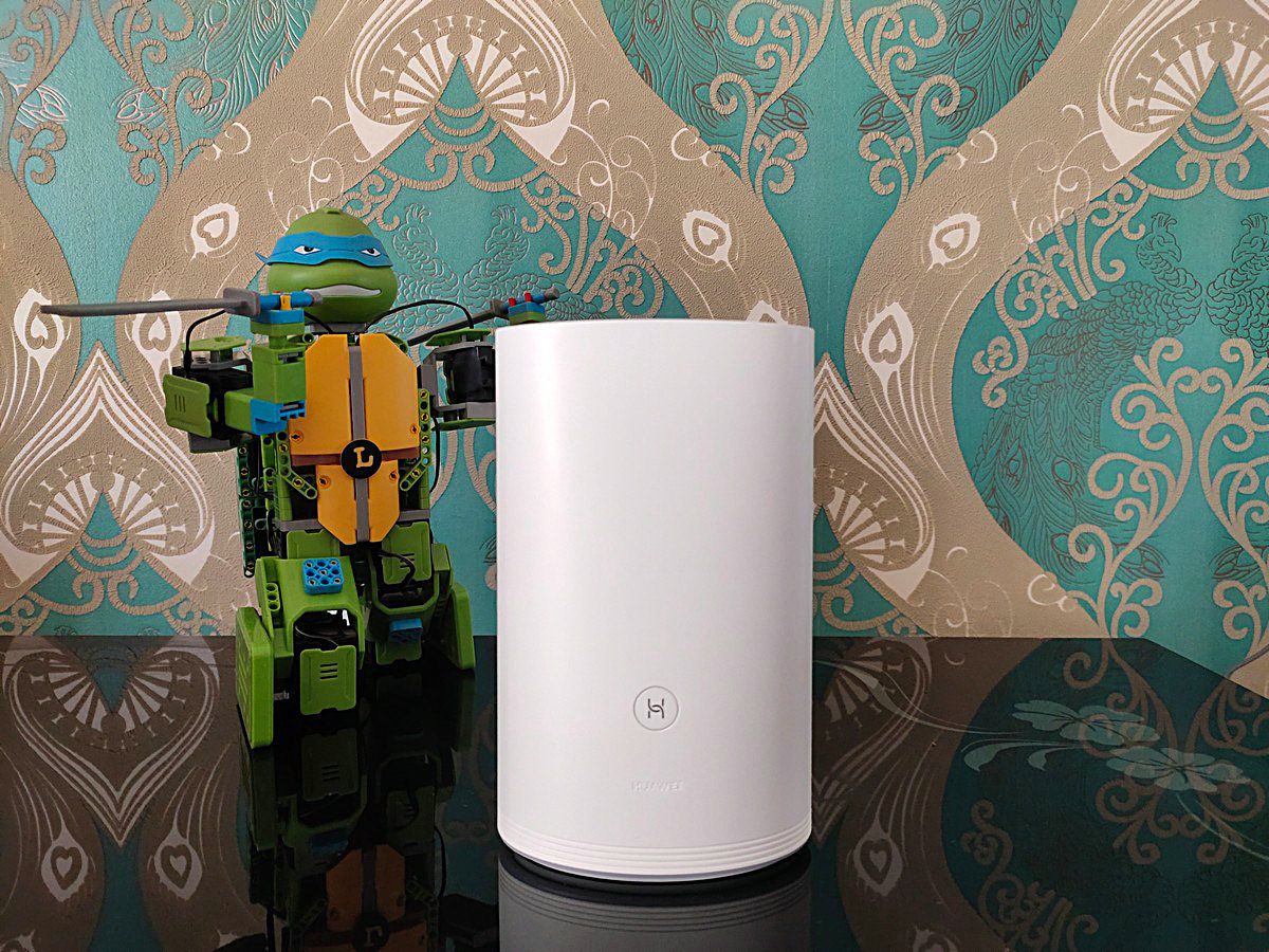

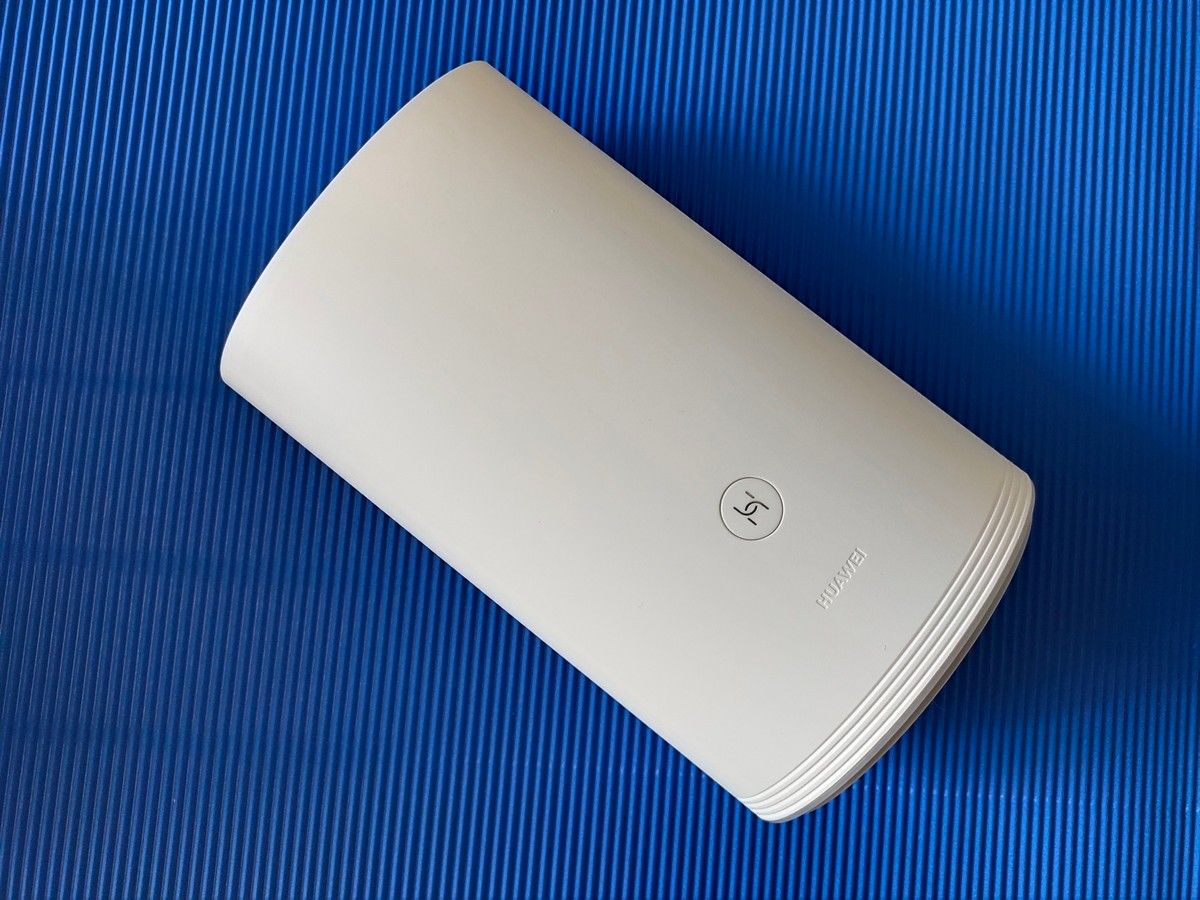

先来看一下华为Q2 Pro的母路由,虽然是套装,但是母路由是可以独立工作的,和一般的张牙舞爪的多天线路由器不同,华为Q2 Pro的母路由天线是内置的,这样看上去更加简洁素雅,也容易搭配各种家装环境,更重要的是不必担心淘气的小孩子将天线折断;内置华为自研的凌霄千兆电力猫芯片,还有PLC Turbo技术加持, 040619j2atmacyaqkz3eyq.jpg
在母路由的正面是一个华为网络产品特有的“H”键,用于快速和同品牌产品配对连接,两台同样具有H键(有的产品是Hi键)的智联路由器不用繁琐的设置,就能一键组网,另外像华为电视盒子等也可以一键连接路由器WiFi;华为Q2 Pro采用的椭圆形设计让其具有极强的一体感,而不像传统的路由器棱角分明,这样除了视觉上协调舒服,手感也很不错,而且其上窄下宽更为合握。 040619rjun2nan2xumbp2u.jpg

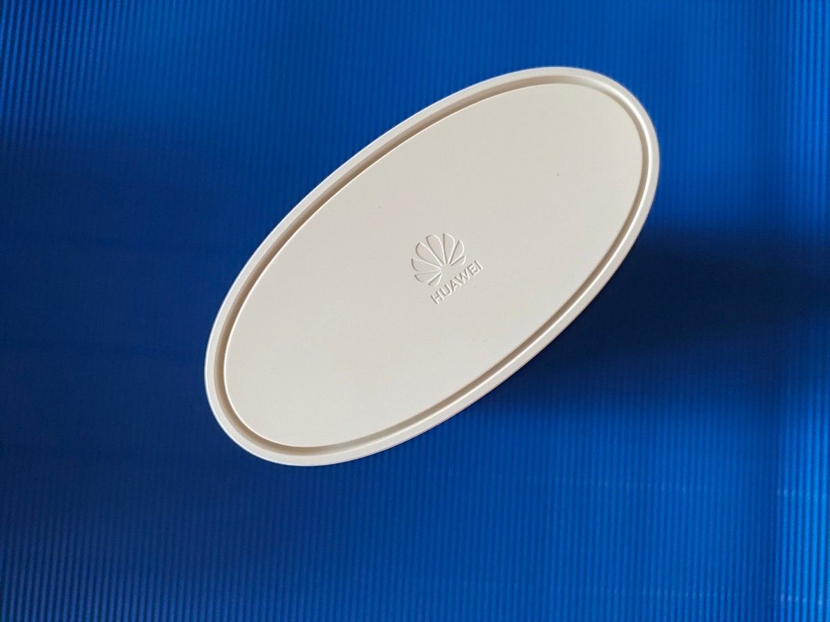

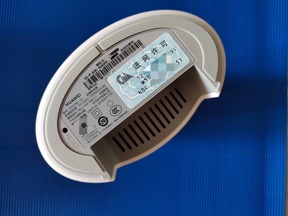

而底部就比较丰富,复位键、产品的相关信息、IP管理地址、路由器WiFi名称等等均在此处,另外,机身的散热栅格也在底部凹进去的地方,这样设计灰尘就不容易进入到路由器内部影响散热。 040620pvovvii022eol4hn.png

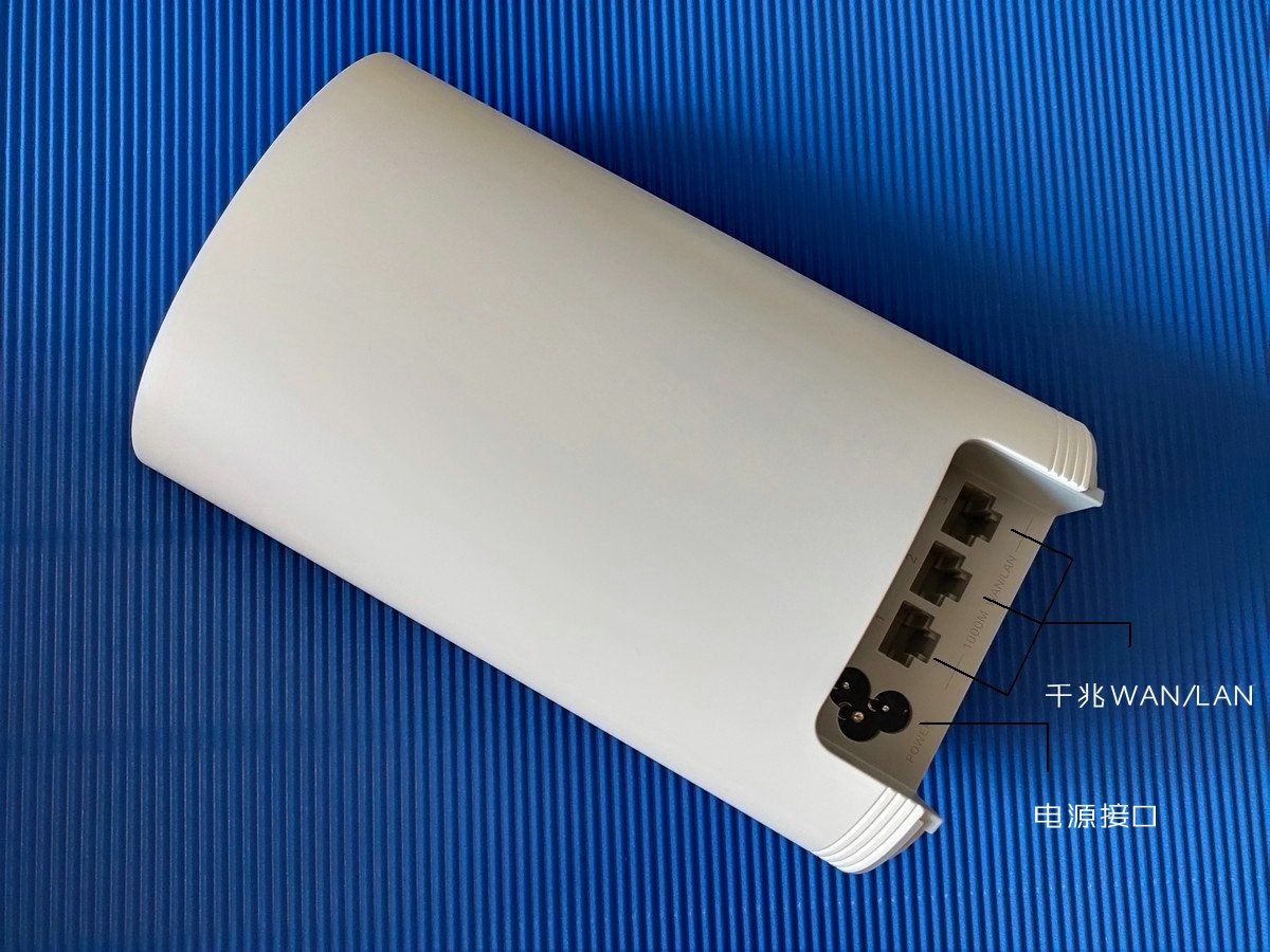

华为Q2 Pro机身带有三个网口,特别贴心的是不分WAN/LAN口,方便盲插,而对于一些没有网络知识的小白用户尤为实用,不用傻傻分不清出入口了;三个网口均为千兆,这里笔者啰嗦一下,目前市面上有些标榜千兆路由器的产品采用的是千兆WAN口,百兆LAN口,这也是为什么电脑在有线连接路由器后跑不满的重要原因,所以选购路由器的时候一定要仔细看清楚,避免重复购买造成浪费。 040620v39xqewgzj726ygq.jpg

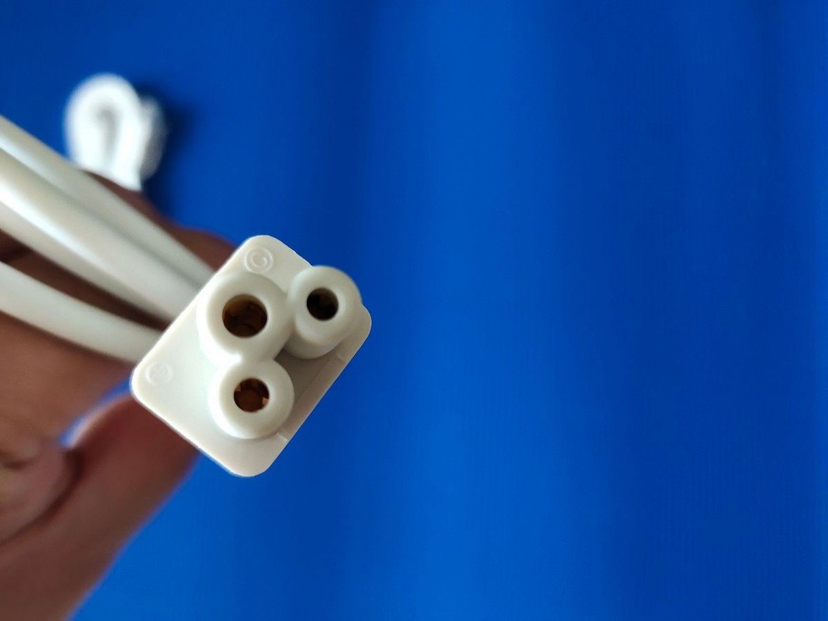

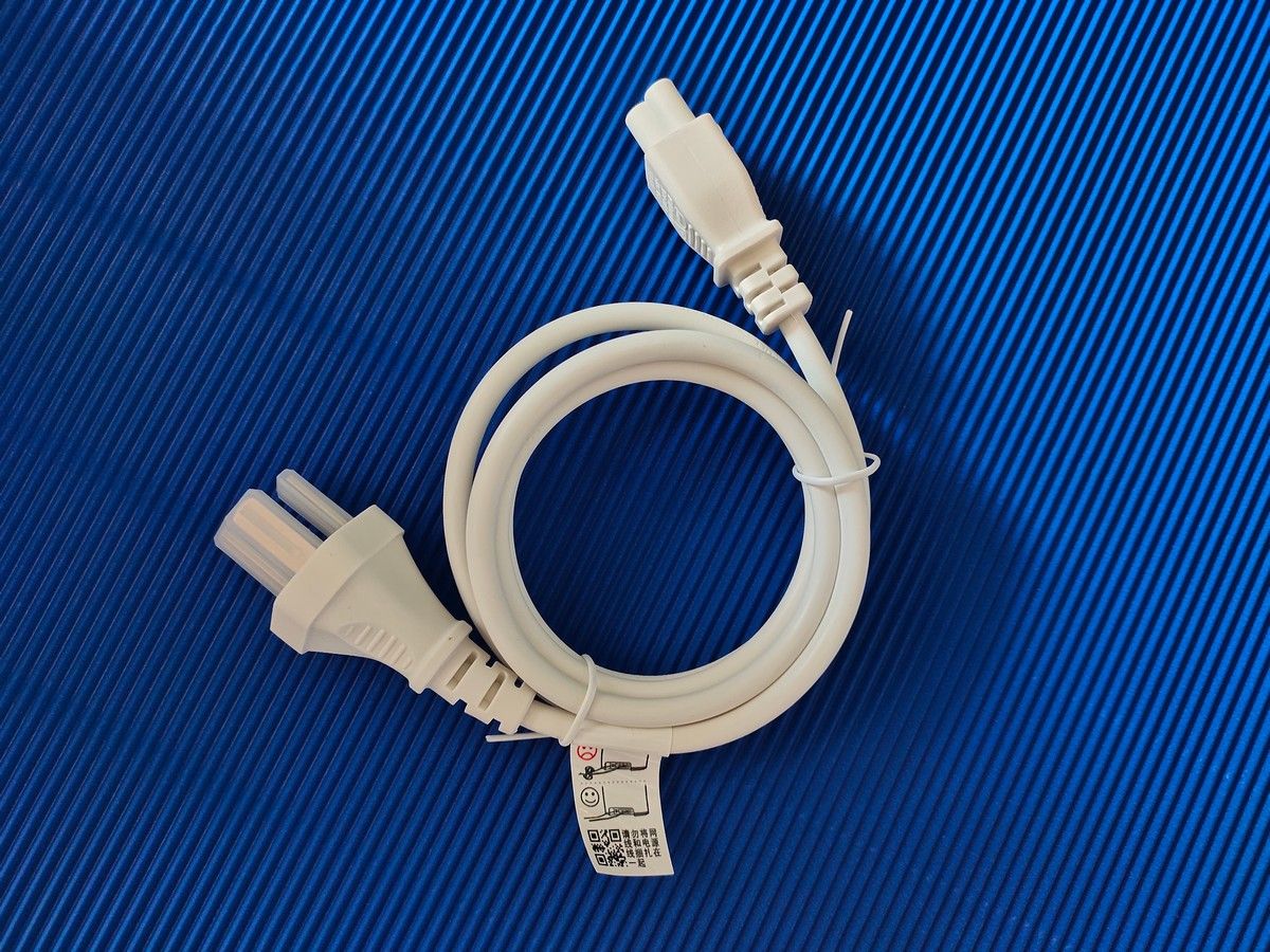

上图可以看出:华为Q2 Pro的电源接口不是常见的圆头DC孔,而是采用了像电脑主机一样的三相插孔,电源线也像是PC主机电源线,从整体的外径就可以想见内部导线的粗细,这也和电力猫传输的一些条件有关,需要注意的是,厂商警示:不要将电源线和网线捆扎在一起。 040620dr9rzcpdrr74vavi.jpg 040621pcdzwzf4fcc4zggg.jpg

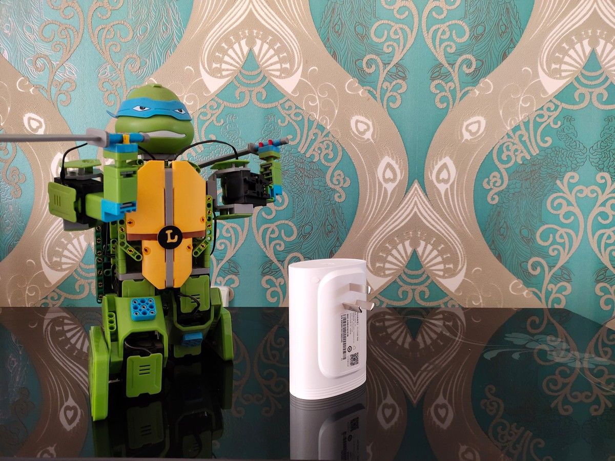

华为Q2 Pro的子路由仿佛就是母路由的mini版,只是正面没有“H”键,但在正面偏上的位置有一个状态指示灯,当红色的时候是未连接,正常连接了就会变成蓝色,在通电开始的时候内部还会有“哒哒”的声音。 040621yb5gbjnceztbvjee.jpg
华为Q2 Pro子路由背部集成了一体式三相插头,可以按照需求插到信号弱的地方,但是需要注意的是,一般最好直连墙壁插座,尽可能的少串接插线板,尤其是劣质的插线板,因为可能会造成较大的信号衰减,这一点后面会进行测试;另外,有滤波功能的插线板也不适用于华为Q2 Pro的子路由。 040621vyn6rgrya12hdeya.jpg

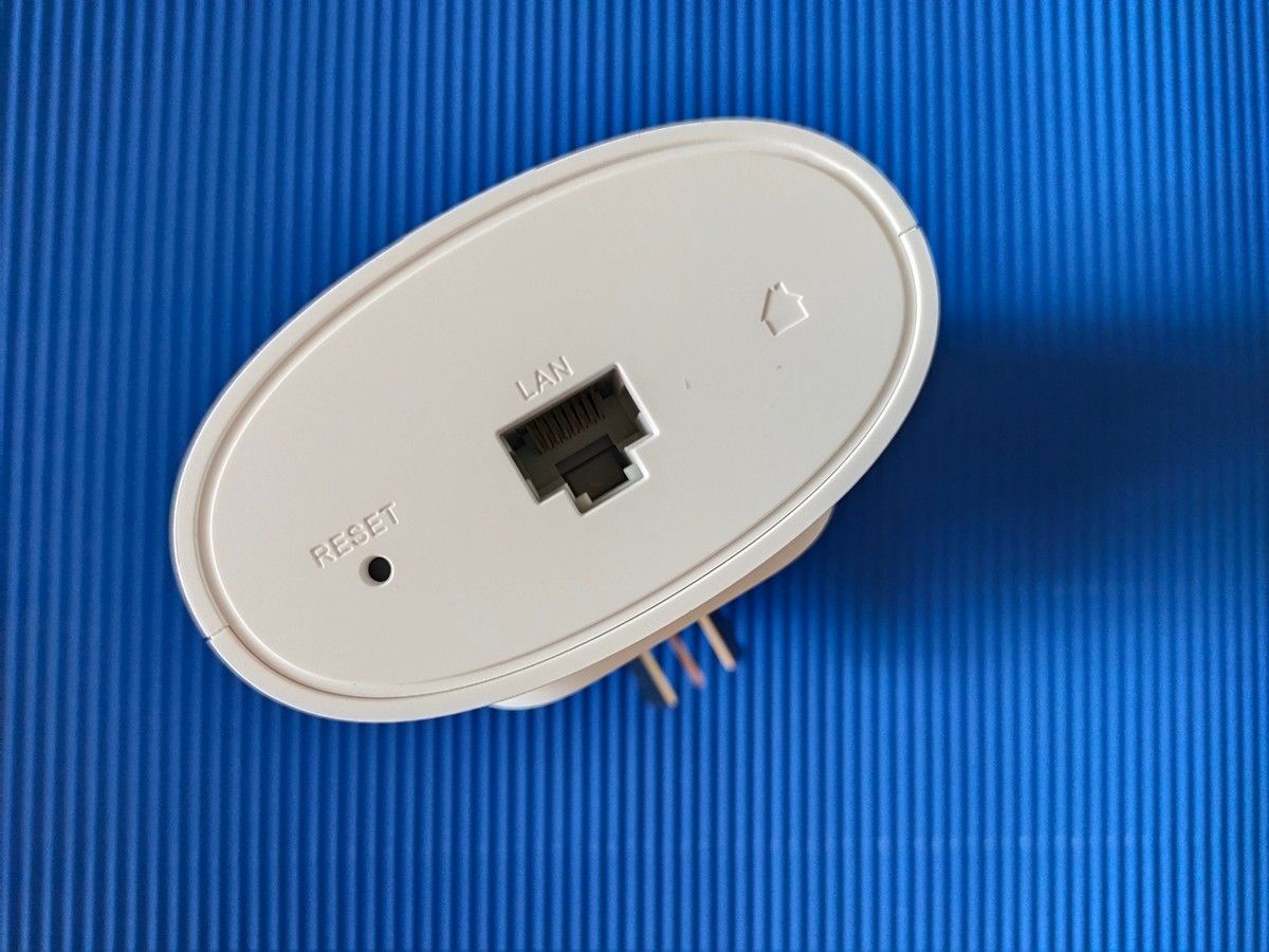

在华为Q2 Pro的底部还有一个千兆网线接口,用以连接电脑、机顶盒等都会获得比无线网络更强的稳定性。 040622t43r7ccry434v484.jpg 【解决痛点的场景应用】

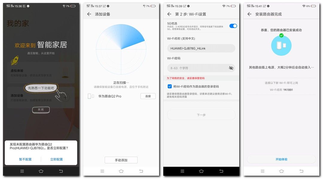

看完产品的基本外观,接下来我们就来实际体验一下,华为Q2 Pro的初次配置很简单,先下载制定的APP,在连接和底部标签同名的无密码热点之后,就可以一步步指引完成,

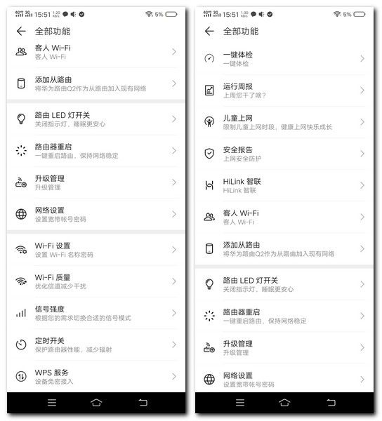

APP的功能也很丰富,包括一键体检、运行周报、智联、儿童上网、升级重启、网络设置以及WiFi相关等, 040622kcip1zmm0s3ym5vv.png 040622g6irbbib7mu969e6.png

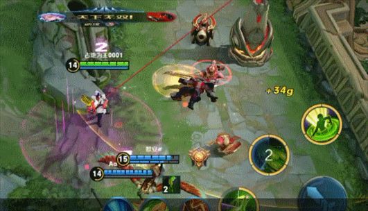

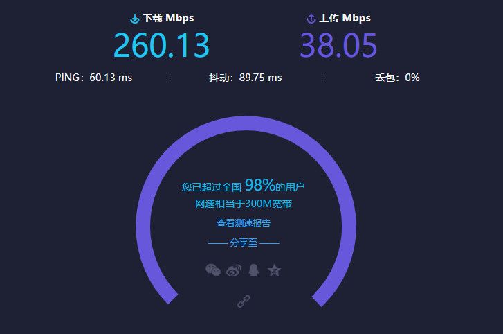

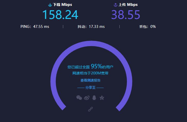

下面是笔者测试的PC连接子路由千兆网口的测速情况,
子路由和母路由分别插在不同房间的插线板上,连接子路由千兆网口测试下载为158Mbps,这效果相当不错了,无论是下载、视频还是游戏,都足够满足家庭用户的需求了。 040623itggded6sxdzdedm.jpg

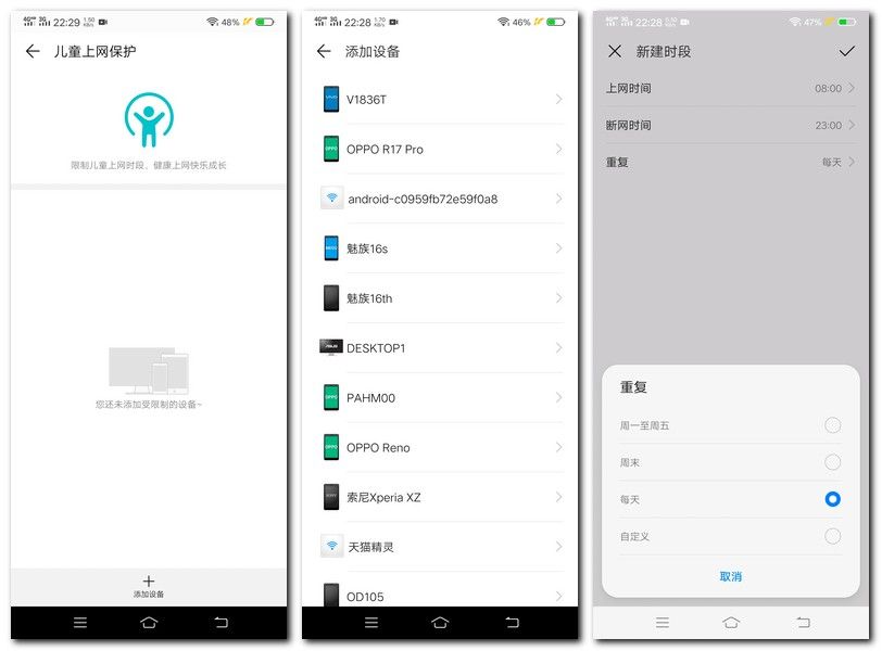

要问现在的家长最头疼的是什么?孩子的网络沉迷无疑是排在前列的,笔者的侄子今年就要中考了,但是经常晚上过了零点还偷偷的和同学们开黑吃鸡,对付这种情况,华为Q2 Pro的儿童上网保护就起到作用了。

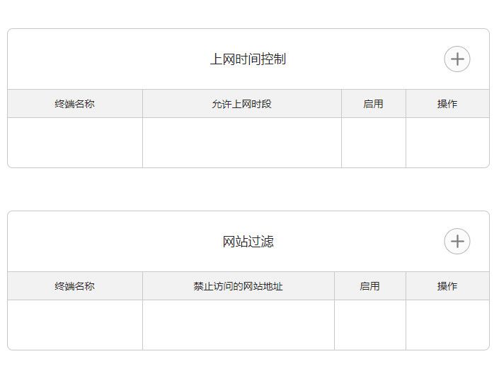

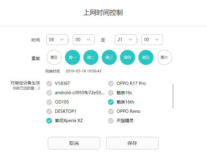

在后台管理的【更多功能】-【安全设置】找到【儿童上网保护】,可以看到分为上网时间控制和网站过滤两大模块, 040623ksdfr311rdmdfswv.png

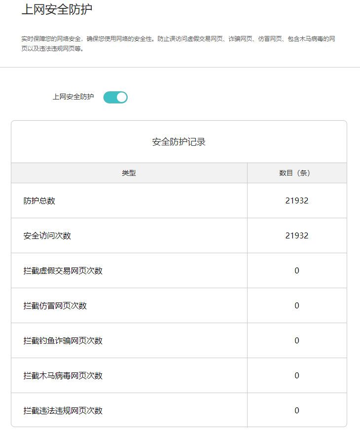

网络普及了,很多老年人的微信、朋友圈、抖音等比年轻人用的还溜,但是也不可避免的遭遇一些网络陷阱,有的钓鱼网址年轻人都无从分辨,一些虚假信息更是抓住了老年人的心理,所以说网络安全防护已经成为了焦点,而华为Q2 Pro就集成了上网安全防护,在后台打开后,就可以防护多种网络危害。 040624kr870mbz3zbh74vm.jpg

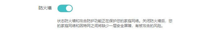

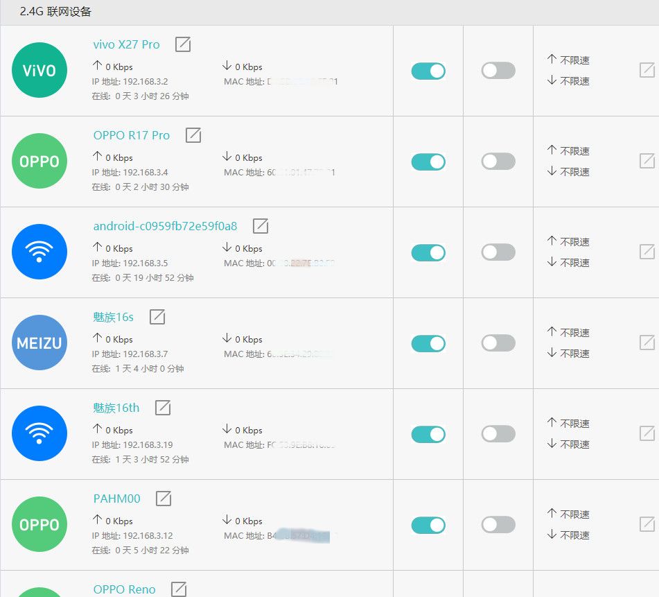

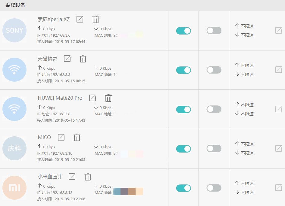

现在网上有很多的WiFi类软件,可以破解搜索到的热点密码,比如同事近来的网经常卡顿,就怀疑被蹭网了;而华为Q2 Pro通过后台的终端管理和APP均可以看到联网设备,包括连线时间、是否在线等等,还可以将不明设备加入黑名单,以及将指定设备限速。 040624xhp3nqf0fr533mxr.jpg

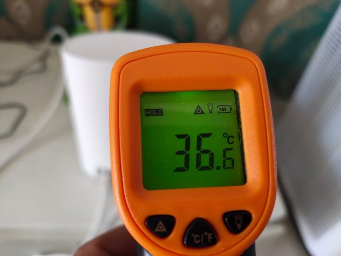

从上面设备列表的部分截图可以看出来,笔者家中连接路由器的设备不算少了,但是在连续使用一周不断电的情况下并没有遇到卡顿延迟的情况,一家人同时在线看高清视频也没有问题,实测路由器表面温度为三十多度。 040625gkiz393kb3w7iivb.jpg 【信号强度及测速】

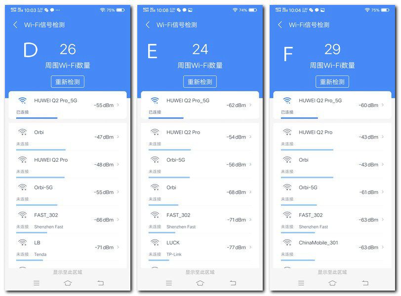

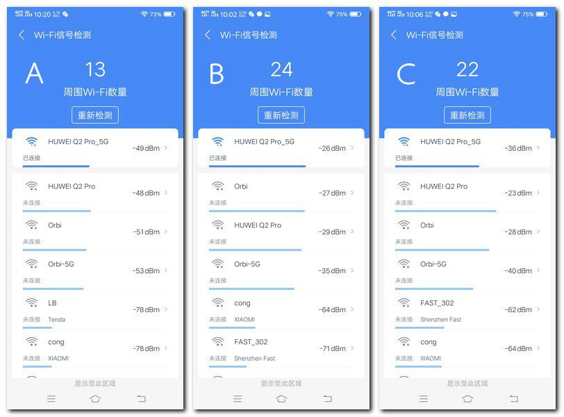

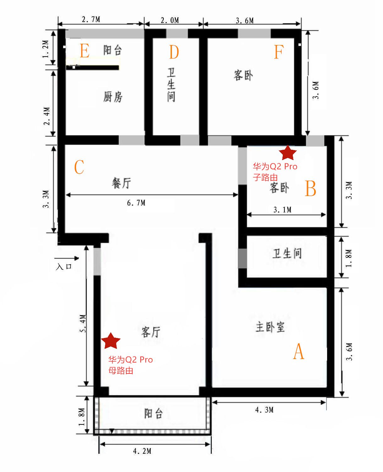

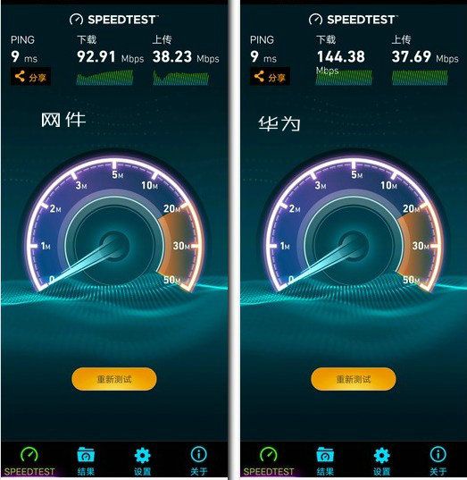

笔者家中的室内面积约为120平米,最早随开发商入场的是电信,所以网络进口的光纤在影视墙的位置,联通后来铺设的线路,网线进口就变为了沙发墙的位置,就是图中华为Q2 Pro母路由的位置,从图中可以看出来处于一角的位置,因此以往使用一个路由器的情况下会出现一些信号很弱的地方,比如下图B、F、D 几个点,有的虽然能够看到一格到两格信号,但是游戏经常掉线,所以后来入了大几千的网件分布式路由。 040625kwn0064w7fonnko4.jpg

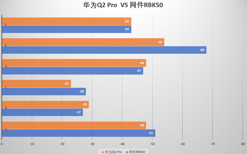

那么使用了华为Q2 Pro之后的效果如何呢?就拿网件分布式路由做一下对比吧,测试手机:vivo X27 Pro。 040625wji70elj8lq6e3jw.png

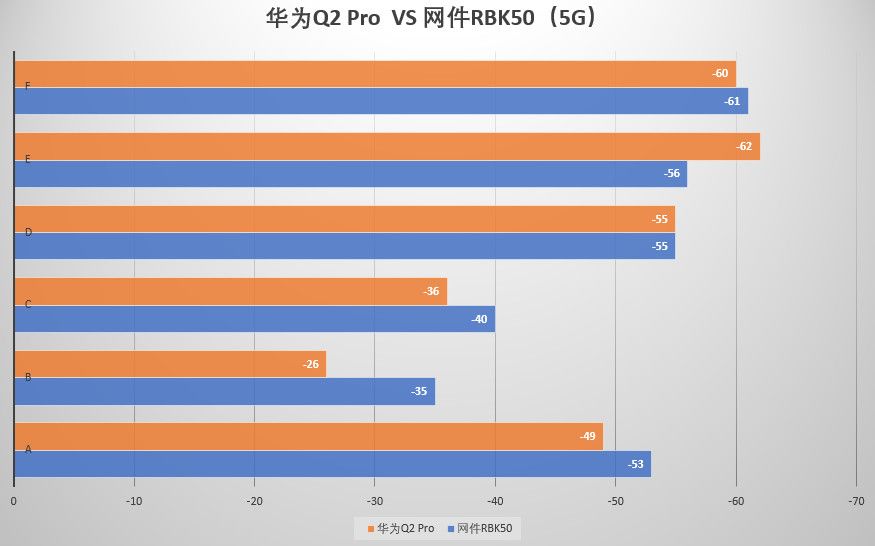

图表对比更为直观,(图中横条越长,信号衰减越大)

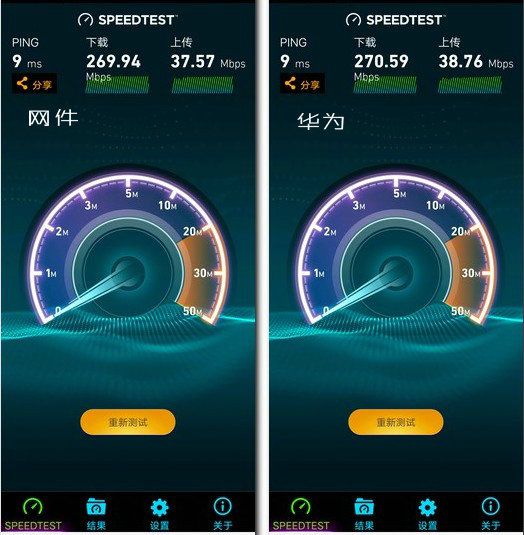

两者信号强度看似不分伯仲,但是有一点客观因素却不能忽略,那就是这套网件分布式路由的价格是3000多,而华为Q2 Pro的价格是700多,不过是前者售价的1/4,另外在信号衰减最大的E点,以往笔者多次测速网件均未能上100Mbps,而这次测试华为Q2 Pro惊喜发现,居然能够达到接近150Mbps, 040626o76k5swd57sg6uun.png
除了价格,有一点也不能忽略,那就是如果后期再进行扩展,网件一个分身路由的价格同样是华为Q2 Pro子路由的数倍,所以说除了对品牌有执念的不差钱玩家,华为Q2 Pro更适合多数家庭。【体验总结】
