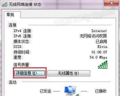

如果你的电脑已经连接无线网络。则,用鼠标左键单击屏幕右下角无线连接图标:
再右击已经连接的无线连接,从弹出的菜单中选择“状态”命令,如上图;
弹出“无线网络连接状态”对话框:再单击“详细信息…”按钮:
弹出“网络连接详细信息”对话框,其中,默认网关即是你无线路由器的后台管理IP了:

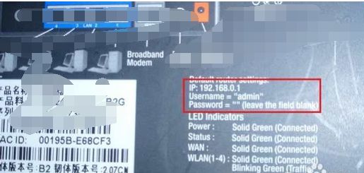

另一种情况是:如果你的电脑没有连接网络,或者你的无线路由器重置过了(重置的方法此略),则路由器后台管理IP就会是路由器出厂设置的IP了。此IP和后台管理帐户和密码一般在路由器背面,出厂默认值一般是192.168.0.1:

通过路由器背面铭牌查看:此方法的前提是路由器地址没有被修改过,我们可以看看路由器背面的标记或者使用说明书,上面会有路由器ip地址以及用户名密码。
