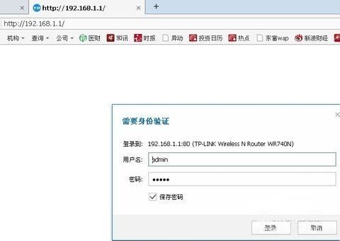

1、先查看ip,方法:win+r---输入:cmd---在再黑白界面输入:ipconfig,按回车。
2、根据网关查看路由器地址。若网关是:192.168.2.1,那么路由器的ip一般就是。192.168.2.1.
3、在IE地址栏中输入地址:192.168.2.1.
4、弹出路由器登陆界面输入路由器的默认登陆用户名:admin  密码:admin(如果不正确,就看路由器背面)。

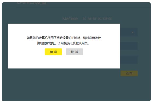

二、该怎么打开第二个路由的设置页面
需要更改第一个路由器的登录IP。
工具:路由器;计算机;
修改路由器登录IP设置的步骤如下:

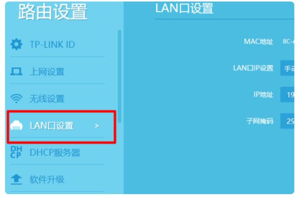

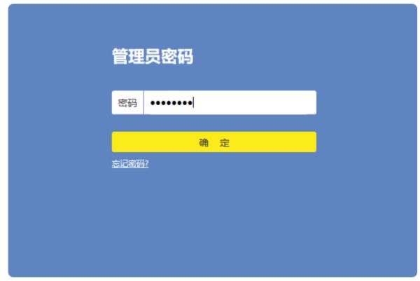

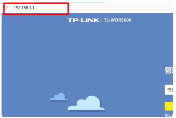

一、在浏览器中输入路由器后台管理地址,进入登录界面;
二、输入管理员密码;

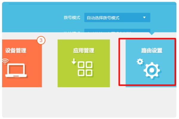

三、选择并点击“路由设置”;

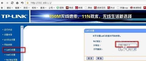

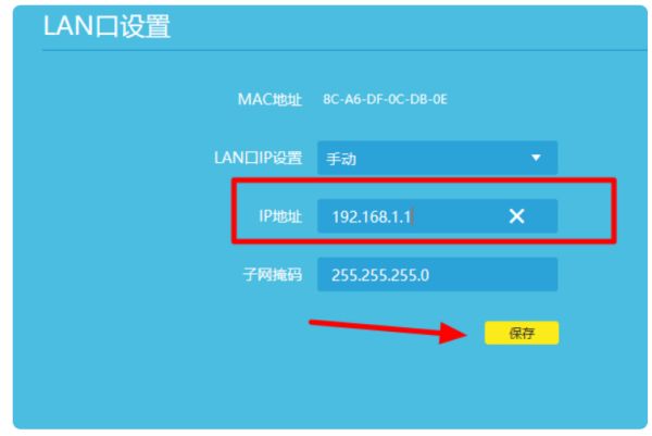

四、点击“LAN口设置”
五、在LAN口IP设置选项中,选择“手动'
六 、将IP默认地址192.168.1.1更改为另一个IP,如192.168.1.2,然后单击保存。
七、单击“确定”保存更改并登录到第二个路由器。

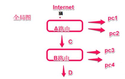

一、采用有线连接
第一个为主路由器A,第二个为副路由器B
1,首先看一个连接图。
2,单独把路由B接到电脑来设置,B的wan口先不要接,只用lan接到电脑。

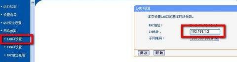

3,浏览器打开路由器B的管理界面,,改B路由lan口IP地址。

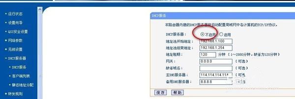

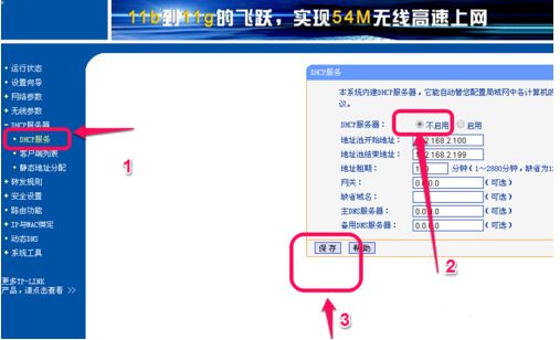

4,关掉B路由的DHCP功能。
5,AB路由器的连接方法,在B设置完后,B的wan口闲置(也可不闲置)。
6,B如是无线路由,照常设置,最后B的LAN口接到A的LAN口成功。
注意事项:
1,两个路由IP不能一样
2,第二个路由不能开DHCP
3,第三,四步不能颠倒

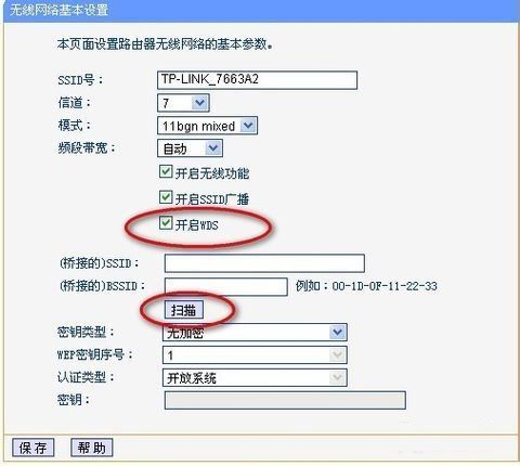

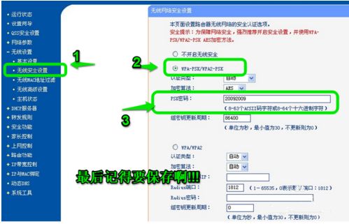

二、采用无线桥接(两台路由器为无线路由器)
1,假设主路由器为A,第二个为B。
2,先进入A路由器管理页(进入192.168.1.1 输入帐号密码admin,)
3,记下A的参数,

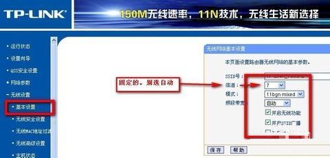

4,将A的信道(1-13)设成一个固定的数值,不要设成自动的。重启后退出。
5,下面开始设置B(B插电,用线缆和电脑连接上)。为了不冲突,B的IP不能和A的一样,比如可以设成192.168.1.2
6,B的信道也设成和A一样的,否则不能成功。或者设成自动的。A的要固定的。
7,其他参数和A一样,密码也一样。
8,保存,路由器会自动重启。
9,在无线设置-基本设置中勾选“开启WDS”。点击“扫描”,搜索周围无线信号.搜索你的主路由A。
10,在DHCP服务器中,选择“不启用”,保存,重启路由器。
