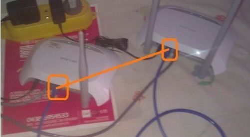

1、先进行硬件线路的连接:将一根网线一端插入到你的主路由器上。
2、再将网线的另一端引导到第二个路由器的LAN上的任意一个端口就行,看下图结构。

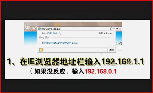

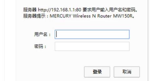

3、使用浏览器登陆到对应的路由器管理界面,通常在地址栏中输入“http://192.168.1.1”即可进入,然后输入用户名和密码即可。

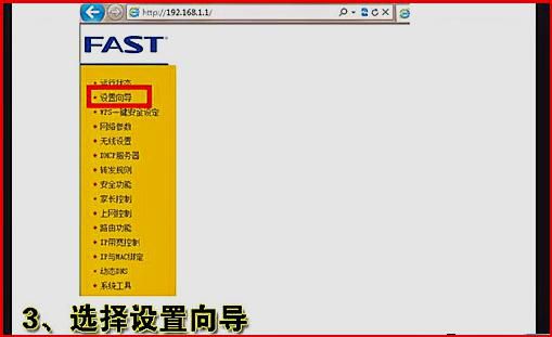

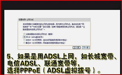

4、进入路由器设置界面后,点击设置向导,点击下一步,选择pppoe。

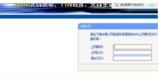

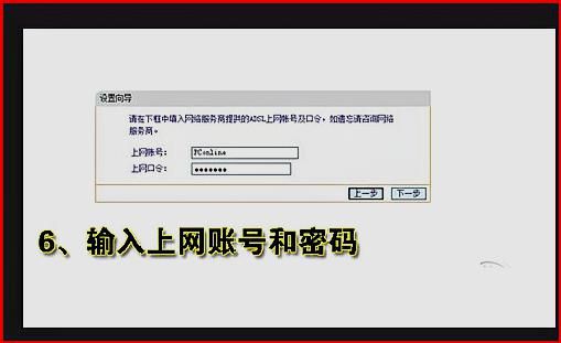

5、输入上网账号和密码,是你刚才单独用猫上网输入的宽带的账号和密码,输入完成后,点击下一步开始无线设置。

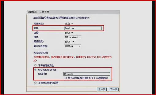

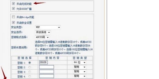

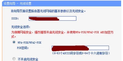

6、勾选“开启无线功能”,并设置SSID以及密码,设置完成点击“保存”。

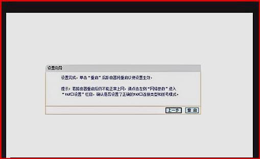

7、设置完成后,点击下一步,提示你设置完成,完成后需要重启路由器,重启路由器之后就可以上网了。

1、首先,使用网络电缆将无线路由器连接到计算机。连接后,打开浏览器,建议使用IE浏览器,在地址栏中输入“
dao192.168.1.1”,进入无线路由器的设置界面,如下图所示,然后进入下一步。
2、其次,需要先登录,再设置其他参数。默认的登录用户名和密码均为admin,可以通过参考手册进行操作,如下图所示,然后进入下一步。

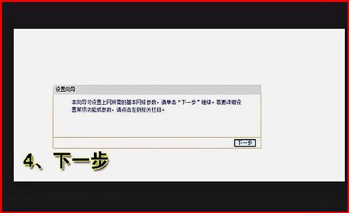

3、接着,成功登录后,选择安装向导的界面,默认情况下会自动弹出,如下图所示,然后进入下一步。
4、然后,开始选择设置向导,将弹出一个窗口进行说明,通过向导设置路由器的基本参数,单击“下一步”,如下图所示,然后进入下一步。

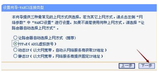

5、随后,根据设置向导逐步设置,选择上网方式,通常ADSL用户选择第一个PPPoE,如果您使用的是其他网络服务提供商,请根据实际情况选择以下两个知道如何选择,直接选择第一个项目并自动选择。选择后,单击“下一步”,如下图所示,然后进入下一步。
6、接着,输入从网络服务提供商处获得的帐号和密码。输入完成后,直接转到下一步,如下图所示,然后进入下一步。
7、然后,输入无线设置并设置SSID名称。其余设置选项可以基于系统默认设置而无需更改,但是必须在网络安全设置中设置密码,以免被篡改。设置后,单击“下一步”,如下图所示,然后进入下一步。
8、最后,单击重新启动无线路由器的设置,操作完成,如下图所示。这样,问题就解决了。
