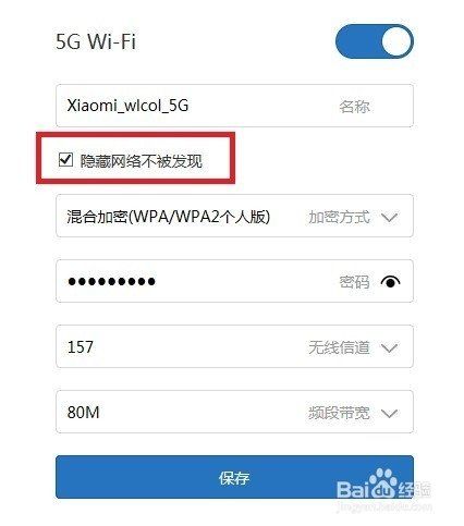

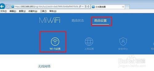

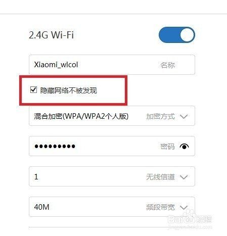

录到路由后,选择路由设置-WIFI设置。
在2.4G和5G的设置里勾选 隐藏网络不被发现 并点击保存,等待30秒重启无线网络。这样就可以设置手机等智能终端了。
隐藏了无线网络口,你用手机等是搜索不到无线信号的。

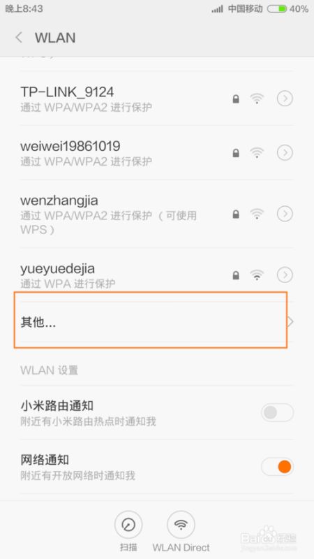

进入到wlan设置,开启wlan。并下滑,找到其他,点击它。

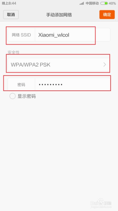

会出现手动添加网络。根据你的无线网络,填入SSID;安全性;和密码。点击确定就可以了。

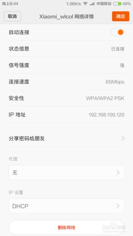

回到无线页面就会看到你添加的信号已连接。点击右侧的三角会进入到无线的详细信息。
确定是正常连接,无问题,正常访问网络。
