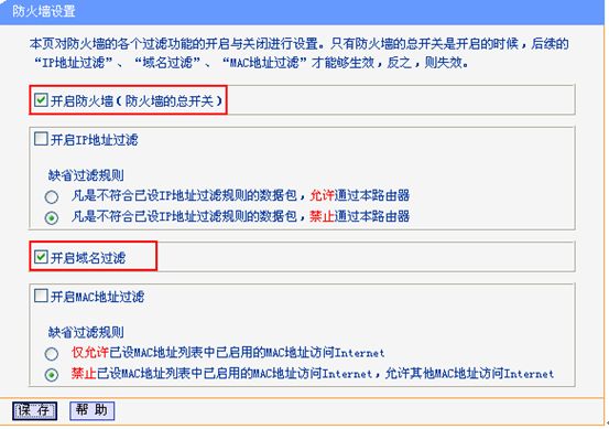

还是用最简单的Tp-Link路由器来举例。首先是开启路由器总防火墙开关,然后在域名过滤项目中设置过滤规则。
路由器防火墙总开关

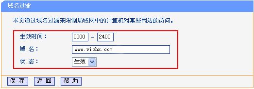

要求实现:任何时间都禁止访问网站www.vichx.com、只在上午8点到下午4点禁止访问域名中带有字符串“.cn”的网站,其余时间允许访问。设置方法如下:
1.添加IP地址过滤新条目:

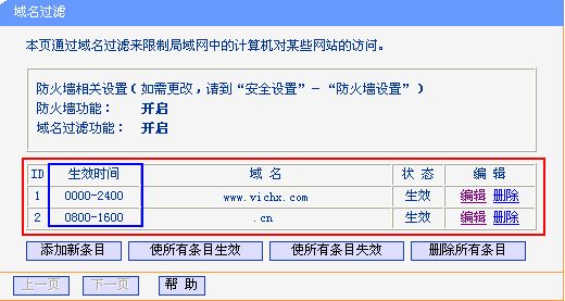

2.保存后生成如下条目,即能达到预期目的:
注意以下两点:
1.域名过滤状态栏显示“失效”以及“生效”,只有状态条目为“生效”时,相应的过滤条目才生效
2.在路由器上设置好过滤规则后,在电脑上需要删除浏览器的临时文件:打开IE浏览器->点击“选项”->选择“Internet选 项”->在“常规”选项卡中点击“删除文件”。
