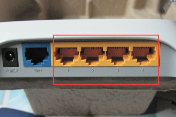

第二种方法:无线AP方式
1、先将电脑连接路由器的LAN端口,把路由的IP地址改了。例如多数的路由器地址都是192.168.1.1,我们只要将路由器IP地址改为192.168.1.10即可;
2、再在设置里将路由器的DHCP功能关闭;
3、最后将交换机接出来的网线接在路由器的LAN端口上(随便哪一个都行),注意不能是WAN端口。

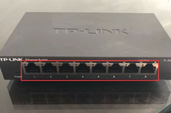

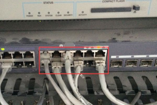

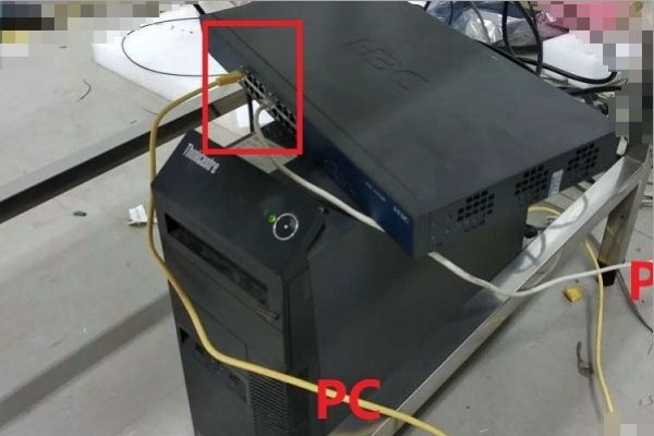

二、交换机怎么连接路由器上网
可以将交换机的LAN口与网线的一头连接路由器的LAN口,然后另外一头连接电脑设备就可以正常使用了,具体的连接方法如下:
1、将交换机通电,可以看到该交换机上全部都是LAN口。
2、使用网线的水晶头先连接该交换机的任意一个LAN口。
3、然后将连接交换机网线的另外一头连接到路由器的LAN口里面。
4、此时再使用其他的网线连接交换机上面任意的接口,然后另外收到其他维修同行的一台就可以连接电脑设备使用了。该交换机上面的接口可以连接多台电脑设备使用的。
