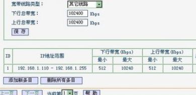

2、默认情况我们可以看到没有开启带宽控制,下面也没有启用任何条目。只有在上面开启带宽控制总开关和下面开启条目后,才能都生效。如果只开启总开关基本无效,假如总开关设置参数写小,那么带宽速率就被缩小,浪费了实际带宽值。

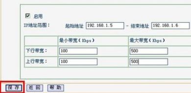

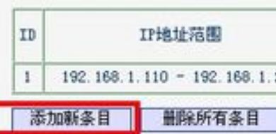

3、首先我们添加一个条目,默认条目是做参考没有启用,我们就新建一个,点击添加新条目。

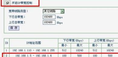

4、如果是家庭的或室友,有时租房还有不认识的,那么你可以把直接ip设置192.168.1.2,把192.168.1.3-192.168.1.255带宽设置一起就ok了。如果带宽4m你分最大带宽3000kb即3m,只用1m就可以了。你可以分段分配,自己根据实际情况分,最好自己设个固定ip那么别人就不能获取到你的ip了。最后选择启用。
5、最后我们看下总开关有没有开启,条目有没有开启。没有开启这个页面上勾上即可。然后选择保存,重启路由器完成。

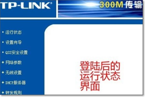

1、这个是登陆后的TP-LINK无线路由器控制界面,左侧全部为控制选项,

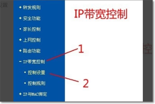

2、然后选择IP带宽控制选项,选择控制设置,

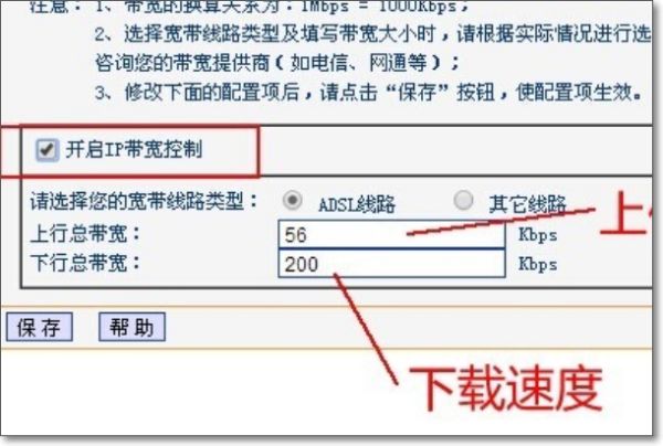

3、若不开启IP控制,则在这个界面设置的限速设置是针对全部主机的。线路选择按照目前的是ASDL还是其他网络。上行带宽就是上传速度,下行带宽就是下载速度。单位为K。
1M=1024K,目前中国家庭使用的宽带最大下载速度为带宽的八分之一。即4M宽带的实际最大下载速度为:4X1024/8=512K/S,上传速度绝大部分最高为56K,所以设置超过这个数值没有意义。设置完成后保存即可。

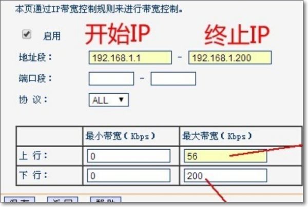

4、若要按照个别IP来限制网速的话,使用控制规则来实现。左边选项IP带宽控制,选择控制规则。这个IP地址是内网IP地址,是以192.168开头的,不是外网地址。在控制规则界面,选择添加条目:
5、选择启用,填写需要限速的起始IP地址,填写允许的最大带宽速度,包括上传和下载,具体数值注意事项参照第4步。填写后保存。

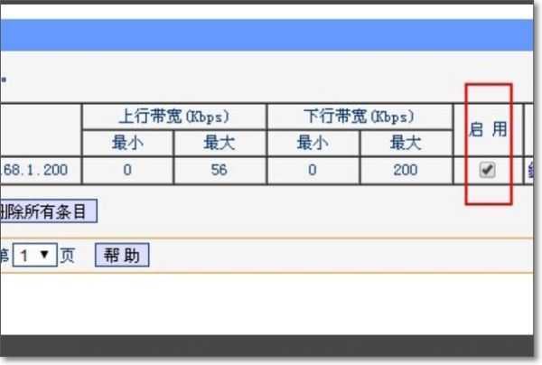

6、最终的设置成功后显示界面如图。其中可勾选是否启用来自由控制是否使用以IP为目标的限速功能。
