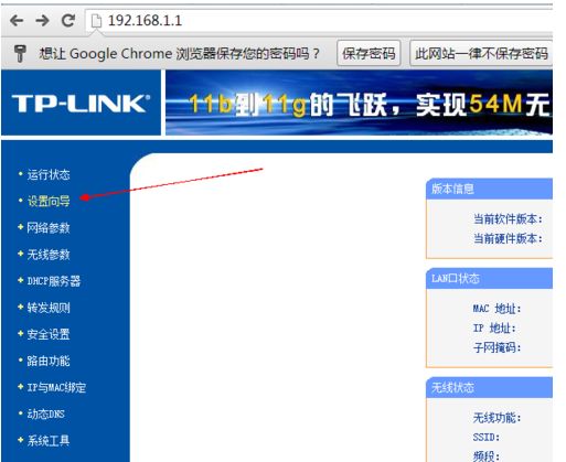

2.线路连接完毕后,打开浏览器输入路由器的管理地址和管理密码然后进入路由器后台(具体路由器的登录地址和登录密码可以参考说明书或者是路由器背面的标签) 040254vyddcvqot5otdy35.jpg 040254np7w2iubulrjb82o.png

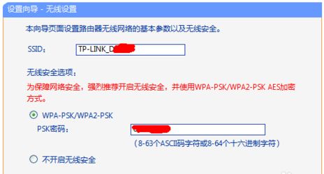

在浏览器中输入192.168.1.1(可能是其他的,路由器铭牌上有标注);
输入账号和密码。(账号、密码在路由器铭牌上有标注);
点击左侧导航栏中“设置向导”,点击“下一步”;

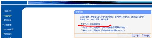

选择“PPPoE”模式,点击下一步;
输入宽带账号和密码(这是你办理网络的时候,运营商给的账号和密码),点击下一步;
在SSID中设置无线的名称;在PSK 密码处,输入您要设置的无线密码;

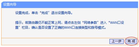

点击完成就设置成功了,保存后重启即可使用。
