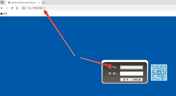

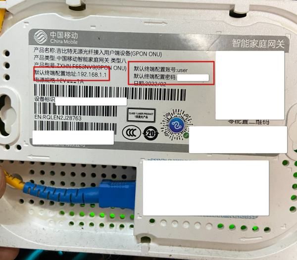

查看光猫背面的终端配置地址,一般默认为 192.168.1.1
查看终端配置地址 账号 密码(也在光猫背面)
在电脑浏览器/手机浏览器地址栏输入终端配置地址 192.168.1.1,进入登陆页面,输入账号,密码

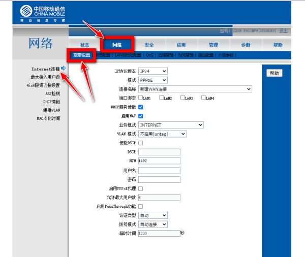

登陆之后点击 网络

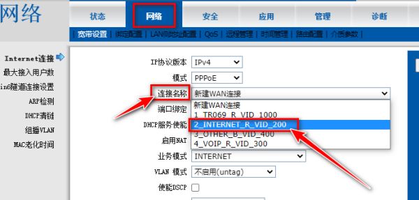

点击 连接名称,打开,选择第二个选项

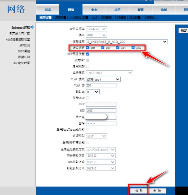

之后将 端口绑定 下的四个lan口全部勾选,然后点击最下方修改
点击修改之后会自动刷新页面,此时,光猫的四个lan口即可全部连接网络
