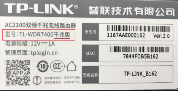

方法一:在产品壳体背面(或底部、侧边)找到标贴纸的位置,底部标贴有千兆无线路由器几个字,表示路由器是千兆路由器,如下图:

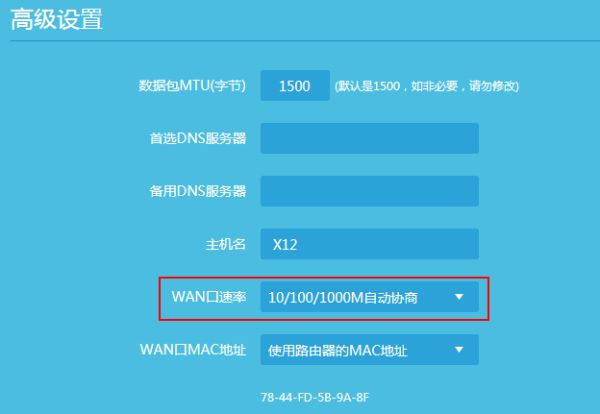

方法二:登录路由器的管理页面,点击 路由设置 >> 上网设置,在 高级设置 中查看路由器的WAN口速率,如果速率可选项中有10M/100M/1000M自动协商,表示路由器为千兆路由器,如下图:
