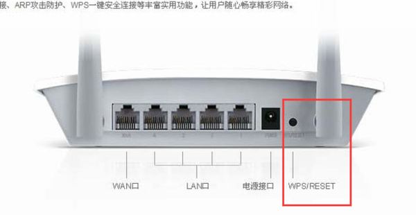

一、路由器被自己设置了隐藏找不到
路由器被自己设置了隐藏解决方法有两个:
方法一:把路由器复位,在重新设置(通用适用已经连不上路由器的情况)
路由器复位方法
1、具有SYS灯的路由器复位方法
带电状态下按住RESET键不动,等待约3-10秒钟,待LAN口和WAN口灯同时闪烁一次后可松手,复位成功。
2、具有M1、M2灯的路由器复位方法
带电状态下按住RESET键不动,等待约3-10秒钟,待M1和M2灯同时闪烁三次后可松手,复位成功。
PS:复位后路由器登陆IP是192.168.1.1,默认用户名和密码是admin/admin,重新设置路由器即可,另外如果路由器登录地址与账户不对,请查看路由器外壳上的标签,以标注为准。
方法二:在路由器里面开启SSID广播就好了(适用于有lan口,可以插网线访问路由器的情况)
