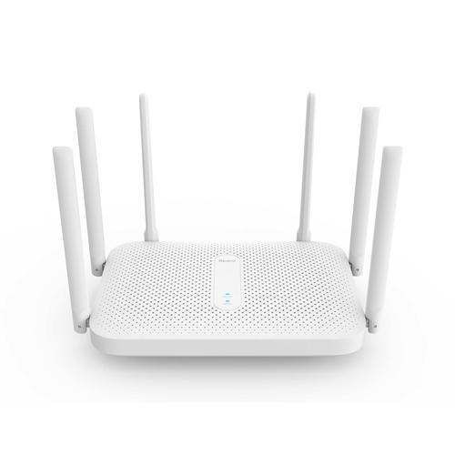

二、路由器信号不好该怎么办
尽可能将路由器放置在房子中央,帮助信号均匀地传播到周围。一定要把路由器放在空无一人的高处。不要让任何物体对路由器的信号造成不必要的阻断和干扰,远离其他家电。特别是远离金属阻断物和微波炉、微波炉、音频等胶带磁性设备,对信号的减弱作用明显。另外,为了健康,请不要把路由器放在椅子或床旁边。
信号部门沿着天线本身的方向向四周扩散,所以天线的布置也很重要。正常水平敷设整个机身时,天线的最佳角度垂直于桌子,不能隐藏或按压天线。如果壁架在墙上,根据情况,天线可以向上或向下倾斜,并在墙面上形成约45度的角度。天线胡乱放置的话,天线之间也会相互干涉,影响信号传输。
我们都知道2.4G频段比穿墙能力强很多,所以穿墙时往往会选择2.4G频段,但穿墙后会发现信号变差,网速变慢。部分原因可能是你没有慎重选择频道。很多网络设备在2.4G频段工作,但这个频率只有13个频道,所以一旦设备占位符选择了很多频道,传输效果就很容易变差。对于这个问题,可以使用一些插件或应用程序软件先检测频道,然后再选择。调整路由器部署通常可以完全解决部分房间的wifi信号不良问题。如果户型比较复杂,可以添加wifi信号放大器。
这个小设备我不多说,上网搜一遍就很多,而且价格也比路由器便宜,实用。只要购买收到其他维修同行的一台wifi信号放大器,安装在wifi信号弱的房间里,就能完美地解决所有问题。AC管理员根据每个AP的位置自动调整功率和信道减少干扰。这是传统的多无线路由器网络所没有的。AC支持不同的无线网络分割,将家庭和家庭智能设备分割成相同的网络A,访客分割网络B,网络A设置为固定设备网络(固定家庭手机智能设备),这样,如果Wifi密码被泄露,外人就不能连接到网络A,从而确保网络A内设备的信息安全。另外,如果网络B无法访问网络A内的设备,则AC已经实施了网络隔离。

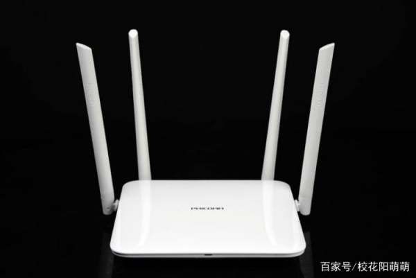

三、路由器连接wifi网速很慢怎么办
路由器是一种无线网络设备,属于网络连接器,现在不少家庭都在使用无线路由器。但是有不少人在使用路由器的时候表示,使用网线的时候网速杠杠的,但是装了路由器,家里电脑的网速反而变得慢了。这是怎么回事呢?使用路由器的时候网速变慢有很多原因,我们可以通过一些方法去查实和排除这些原因,然后解决路由器带来的网速慢的问题。
 路由器网速变慢的原因及解决方法:
  1、检查网速慢的原因
  现在断开路由器,断开有线客户端。现在让路由器只连接收到其他维修同行的一台设备,然后对电脑设备内的各种软件进行一个测速。如果我们测试的网速和带宽值是差不多的,那么就不是网速的问题,也不是软件的问题。可能是路由器的问题,要进行调整路由器的宽带值。
2、检查路由器的设置
  看看家里的路由器是不是开启了限制IP带宽的功能,这个功能开启的话会导致我们的网速变慢,将它关闭就可以了。然后对电脑进行测速检查,看看电脑有没有开启P2P之类的软件和进程,有的话关闭,这样就不会拖慢电脑的网速。可以安装一个360安全卫士或者金山卫士,开启流量的防火墙功能,可以监控所有的软件进程,可以减少流量的输出,加快网速。
3、查看有没有被蹭网
  有时候我们的无线网络被周围的人破解了密码,蹭网会导致我们自己的网速变得很慢。蹭网的人越多我们的网速就会越慢,有时候甚至卡机。我们可以打开自己的无线路由器进行设置查看是不是有其他的设备在使用自己的wifi,如果有,直收到故障机改密码。然后去网络上进行限制wifi设置,这样就可以加快网速了。同时,也有可能是家里的路由器的线路问题,如果线路出现损坏会导致网速慢。检查一下,有的话及时的维修,网速就会快起来了。
 现在大家知道路由器网速变慢的原因和解决方法了吗?我们使用网线上网的时候速度是很快的,因为网线只能收到其他维修同行的一台电脑使用,不会出现其它的问题。而使用路由器的话,很多的设备都可以连接,无线网络被太多人分享使用就会导致电脑的网速下降。所以大家在上网的时候,最好设置一下wifi,限制一下,防止被周围的人破解密码使用自己的网络。
