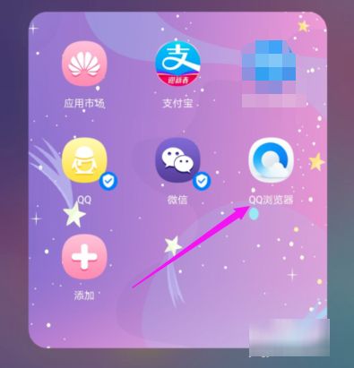

1、我们打开手机QQ浏览器,如图。

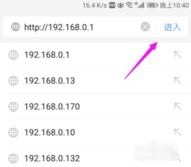

2、接着小编在浏览器中输入我们的路由器【LAN IP】,如图。

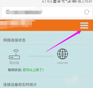

3、来到了路由器界面,我们触碰路由器上的【三】,如图。

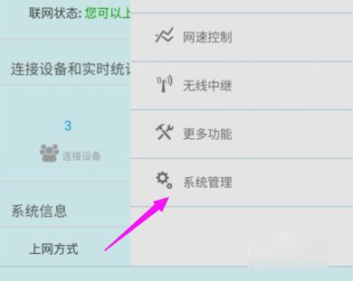

4、接着我们再点触开【系统管理】,如图。

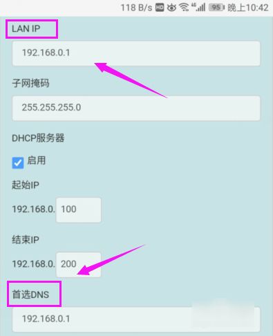

5、我们这里就更改【LAN IP】以及【首选DNS】,使得它不和光猫的地址冲突,一般改为【192.168.0.1】或者改为【192.168.2.1】也是可以的,如图。

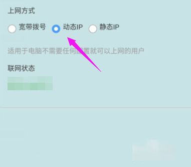

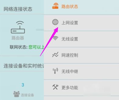

6、我们接着点下【上网设置】,如图。
7、确定上网方式是【动态IP】,这样就OK了,重启路由器下就好。
