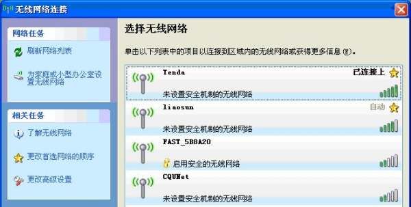

二、如何通过无线路由器连接西门子PLC
就拿4口路由器举例:路由器端口标示LAN,任选一个端口接PC,另外任选一个端口接PLC(西门子PLC带有以太网口或以太网模块),就完成的连接工作。
使用某公司W150M型无线路由器与西门子S71200PLC连接后,接下来操作:
S7-1200 PLC和计算机的以太网接口的通信参数的设置方法:将S7-1200的以太网接口的IP地址设置为默认的192.168.0.1,子网掩码为255.255.255.0,笔记本电脑的无线网卡的IP地址,192.168.0.5,两个IP地址的最后一个字节只要不重复就可以了。
无线路由器采用出厂时默认的AP(无线接入点)模式,用网线连接路由器和S7-1200的RJ 45以太网接口,接通路由器和PLC的电源。用鼠标右键点击Windows下面工具栏上的无线以太网接口的图标,执行出现的快捷菜单中的“查看可用的无线网络”命令。点击打开的“无线网络连接”左边的“刷新网络列表”(见下图),双击右边窗口的无线网络列表中的“Tenda”,该网络的右边出现“已连接上”,表示计算机已经与S7-1200建立起了连接。这样就可以通过无线以太网实现对PLC的下载和监控等操作了。
