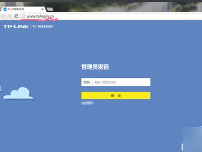

1、打开谷歌路由器,在地址栏输入“www.tplogin.cn”,在密码处填写WIFI密码(就是你连接无线网时的密码)。

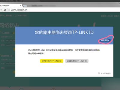

2、登陆后,会显示“您的路由器尚未登陆TP-LINK ID”,此时可以点击“暂不登陆”(这个登陆可以后再说,因为这个登陆的目的是为了以后可以在线升级之类的,对于目前的操作不影响)。

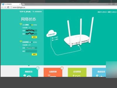

3、登陆界面后,可以看到左侧“网络状态”下,显示“主人网络”,会显示有目前有几台设备连接着您的无线路由器。

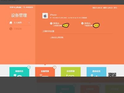

4、往下滚动,可以看到“设备管理”,右上角的数字代表连接设备数量,点击“设备管理”,就可以看到具体有哪些设备。点击你想要限制网速的设备的“管理”,就进入限速设置界面。

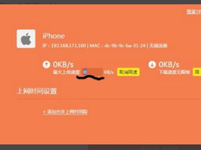

5、点击“限速”,然后在出现的空格内填上你想要限制该设备的“上行和下载数据”,单位是KB/s。填写完成就设置完毕了,然后重启路由器就生效了。这时再次看到这个界面的时候,就会显示该设备“受限”。
