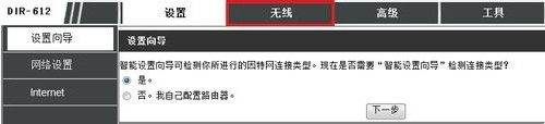

第一步:登录到无线路由器后,点击下图的“无线”选项。

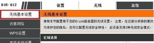

第二步:再选择左边一栏中的“无线基本设置”选项。

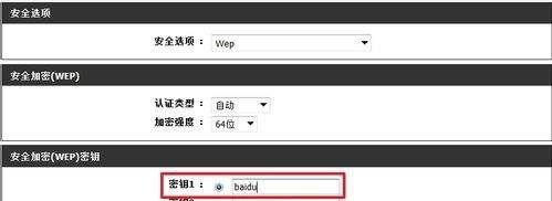

第三步:在出现的界面中,就可以选择连接无线网络的安全认证方式,如下图红色箭头所示,选择的是“Wep”认证方式。在红色方框中是原来的连接无线网络的认证密码“12345”,可以对其进行修改。
第四步:把连接无线网络的认证密码修改成了“baidu”。最后点击“应用”按钮,就成功修改了连接无线网络的认证密码。

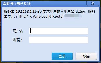

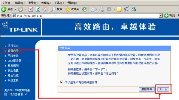

启动设备后,电脑打开浏览器,在地址栏中输入192.168.1.1进入无线路由器设置界面。
设置界面出现一个登录路由器的帐号及密码,输入默认用户名和密码admin。
根据设置向导一步一步设置,选择上网方式,通常ADSL用户则选择第一项PPPoE,如果用的是其它的网络服务商则根据实际情况选择下面两项,如果不知道该怎么选择的话,直接选择第一项自动选择即可,方便新手操作,选完点击下一步。

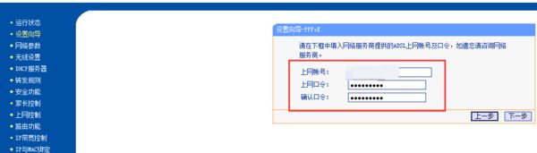

输入从网络服务商申请到的账号和密码,输入完成后直接下一步。
