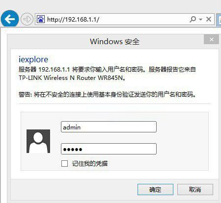

【电脑进入路由器】:
1、电脑ip、dns设置自动获取。
2、打开浏览器,在地址栏输入192.168.1.1(一般路由器地址是这个或者查看路由器背面的登录信息)进路由-输入用户名,密码 ,(默认一般是admin)。

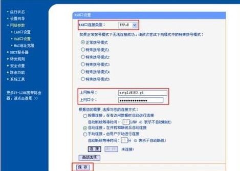

【设置路由器拨号】:
1、在【设置向导】里,选择【PPPoE拨号】(有些是ADSL拨号)这一项,按提示步骤输入上网的用户名和密码,保存。
2、在【网络参数】--【WAN设置】里,选【正常模式】,在【连接】的三个选项,选择【PPPoE拨号】这一项。下面就是选择【自动连接】,保存,退出。

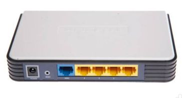

电话线接的宽带,说明是ADSL接入。
1、将ADSL猫出来的网线接入路由器的WLAN口,如下图的蓝色端口。用网线将任意LAN口(如下图的黄色端口)与电脑的网口连接,或使用无线网络。

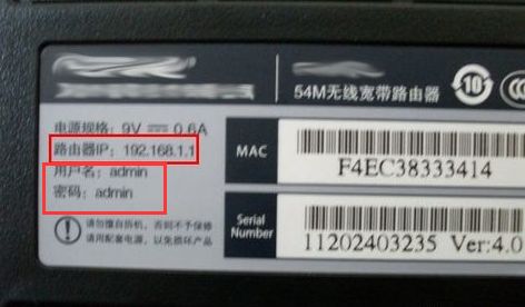

2、在无线路由器上能够看到无线路由器的IP和初始用户名密码。
3、无线路由器通电并与电脑连接以后,在浏览器中输入无线路由器的IP,使用初始用户名密码登录路由器后台。
