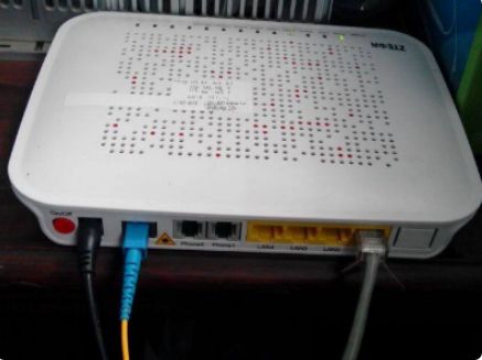

一、光纤线断了怎么接线
1、光纤线如果出现了断裂,连接的时候需要选择同色系列的,要同心相连,之后再按照顺序,大到小依次来连
接。连接的时候,首先需要将光缆拨开,剥除一毫米,里面有油膏先用纸擦拭一下。
2、将剥开的光纤穿入接线盒,并且用压线钳固定压紧。接下来再将光纤从管道当中穿过,注意不同的管线和不同
的颜色要分开来。如果有热熔机,可以通过熔接机进行熔接。打开电源,能够自动的焊接成功,这样就能够保证后期不
会再次出现断裂的问题。
在多模光纤中,芯的直径是50μm和62.5μm两种,大致与人的头发的粗细相当。而单模光纤芯的直径为8μm~10μm。芯外面包围着一层折射率比芯低的玻璃封套,以使光线保持在芯内。再外面的是一层薄的塑料外套,用来保护封套。光纤通常被扎成束,外面有外壳保护。纤芯通常是由石英玻璃制成的横截面积很小的双层同心圆柱体,它质地脆,易断裂,因此需要外加一保护层。
二、光纤线断了怎么接
如果光纤断了,就无法连接。因为光纤是由玻璃或塑料制成的,所以需要用专业工具进行熔接,光纤利用“光的全反射”来传输光信号。
光纤由芯层、包层和涂层组成。涂层具有钢丝保护作用。芯部由玻璃纤维制成,比人的头发稍厚,光纤的外径一般为125-140μm,因此纤芯非常脆弱,如果一旦断开无法连接,需要专业技术人员进行熔合。
如果自己买光纤熔接机不划算,价格也贵,而且光纤熔接还需要一些技术。
