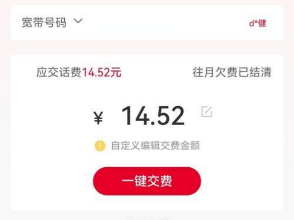

1、欠费
路由器光信号一直闪红灯可以先尝试重启设备或断电3-15秒后再重新启动,如果没有恢复正常,就有可能是宽带欠费导致的。
解决办法:直接拨打网络运营商的客服电话,查询宽带状态,如果已经欠费了,通过网络或线下营业厅进行缴费,缴费后即可开通。

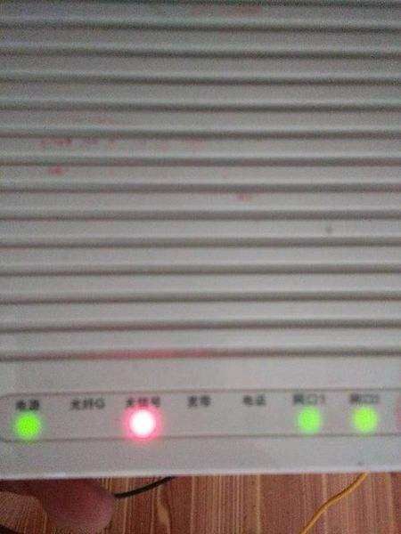

2、外部线路故障
如果发出红光的指示灯下面标注为“LOS”,代表光纤信号中断,比如连接光猫的光纤被折断,用户所在地区的光缆被挂断等等。
解决办法:这种情况不是用户室内设备的问题,可以给客服打电话,确认修复时间,修复完成后,网络就会恢复正常。

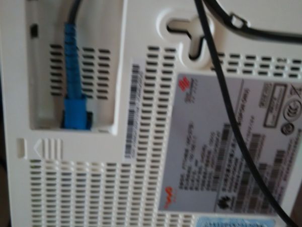

3、接触不良
由于设备存放地点出现震动或者移动时,可能会导致路由器与光纤的接触不良。
解决办法:重新插拔一下接头之后重启就好了。

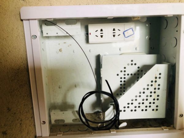

5、入户线路故障
入户光纤线路故障导致的一直闪红灯。
解决办法:找售后专业人员来处理。

光信号一直闪红灯,表明光纤信号传输中断,一般是由以下几种情况造成的:

1、关闭电源,拔下光纤头但我们发现路由器los闪红灯的时候,我们首先可以关闭电源,然后拔下光纤头,用棉签清理一下光纤头表面以及路由器的插孔内部,然后插上电源,重新插回光纤头。如果这一步没有问题,那么红灯就会停止闪烁。
