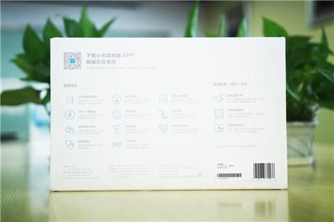

包装盒背面是小米路由器所提供功能,包括:三步设置路由器、WiFi防盗、设备上线提醒、WiFi一键加速、智能限速、密码找回、微信好友WiFi、家长控制、WiFi密码同步、网络诊断、一键中断等功能;而也之前小米路由器的支持家庭中心功能,例如:迅雷远程下载、手机相册备份、媒体文件共享。同时,无论使用Android手机或者iPhone,以上功能可以无需打开电脑,通过小米路由器APP进行控制,非常方便。

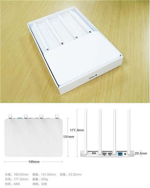

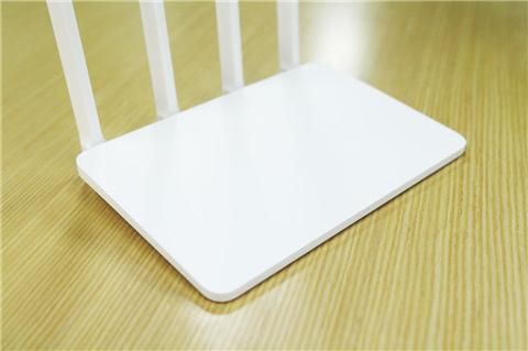

打开包装盒后看到纯白色的小米路由器3设计极为简洁超薄,尺寸为195×131×23.5mm,而竖起天线后的高度为177.3mm。

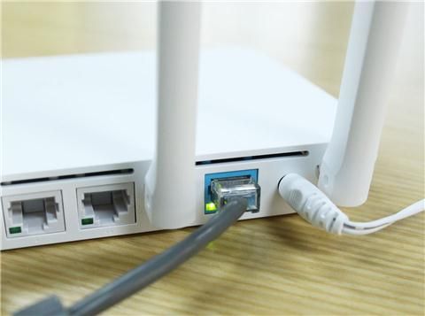

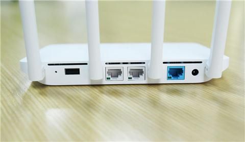

小米路由器3接口与小米路由器 mini、小米路由器 青春版基本一致,仅提供2个10/100M自适应LAN口、1个10/100M自适应WAN口、1个USB 2.0接口(DC output:5V/1A),另外还有1个红/蓝/黄三色LED指示灯、1个系统恢复出厂设置按键、1个电源输入接口,接口上方还有3个条状的散热开口。

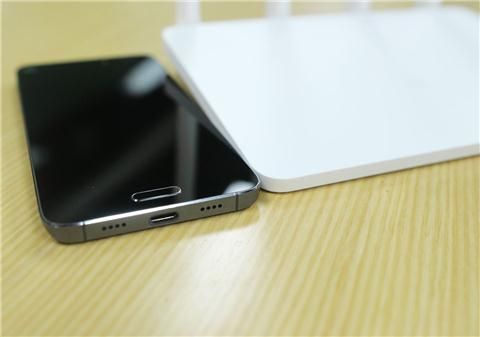

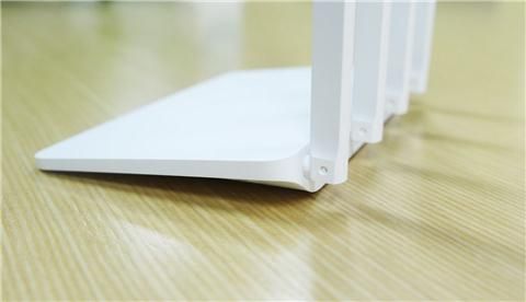

小米路由器3相当薄,机身前端仅比小米5厚一点点。

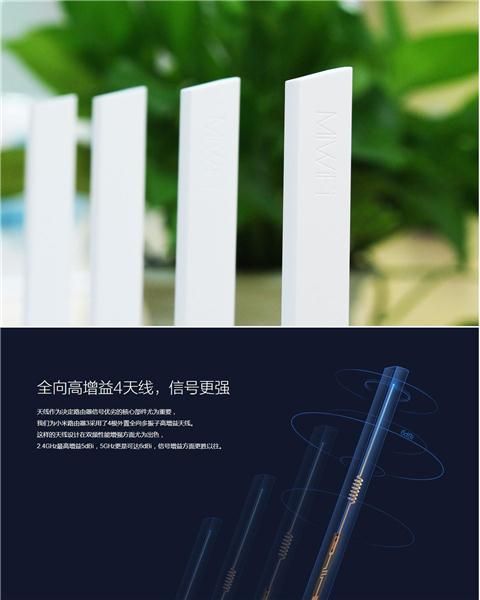

这4根外置天线是全向多振子高增益天线,其中两根支持2.4GHz,最大增益5dBi,另外两根支持5GHz,最大增益6dBi。正因为此,小米路由器3在支持双频段802.11ac的基础上,还支持2x2双发双收,2.4、5GHz频段最大速率分别为300Mbps、867Mbps,但不支持波束成形。
小米路由器总经理@唐沐thomas 对这4根天线做了进一步介绍,他表示,这四根天线,学名叫“富兰克林鞭状天线”:由馈电PCB板加高增益铜质弹簧阵子组成,PCB板能带来更好的设计精度,而直径达1mm弹簧铜管则贡献更高的强度和更低的介质损耗。
同时,四只天线均为单频天线,2.4G和5G天线分开设计,两个频段分别做最优化设计,特别是5G频段的可用性比以往更好了。

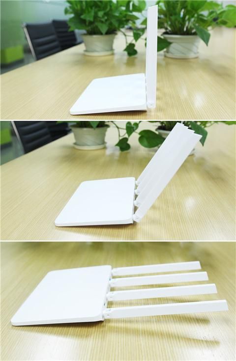

4根天线支持三档可调90度翻转。

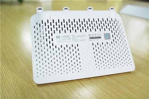

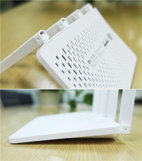

有意思的是底部的411个散热孔和接口上方3个散热开口形成自然风道,散热会更好。

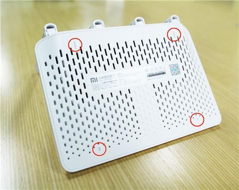

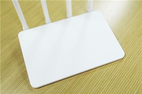

4个底座支持位稍稍突起,让机身底部提高有助散热。
机身两侧边缘翘起也是有助散热。

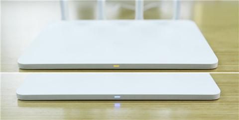

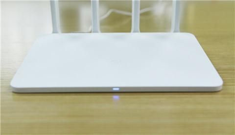

小米路由器3通电后,机身前端的LED指示灯从橙色变蓝色,这样路由器就正常运行。

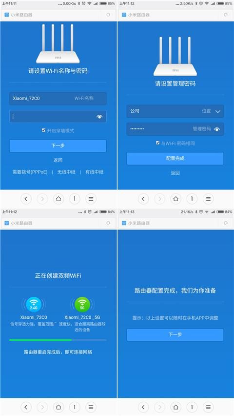

我们可以从手机查看到小米路由器3发出的两个频段WiFi信号:2.4G频段WiFi的Xiaomi_72C0和5G频段WiFi的Xiaomi_72C0_5G,连接WiFi后,手机会弹出浏览器自动进入www.miwifi.com的路由器设置。
设置WiFi名称和密码,在页面下方可以进入网络运营商账号和密码输入界面。

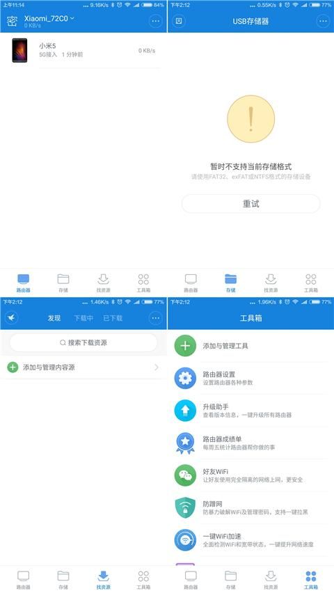

小米路由器APP依然是那熟悉的界面,利用APP端对路由器做所有的控制。输入小米账号后进入app页面,有路由器、存储、找资源、工具箱等4大界面,第一个页面的路由显示连接状态,连接路由器的设备,接入状态、网速等相关信息。
由于小米路由器已经经过深度适配,可以控制家中的智能设备产品。而APP还提供丰富的影音下载和游戏等功能插件,接入外部储存设备后立刻变身“娱乐之王”,将高清影视资源下载到电视、盒子、手机、pad等终端观看。

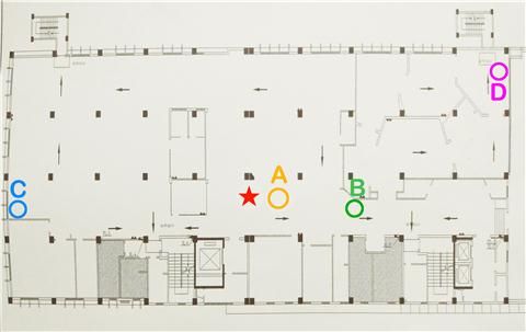

对于信号和穿墙方面也是小米路由器3的最大宣传卖点,特点是5G频段WiFi可用性是否有增强这是我们最为关注的。整个测试环境较大为2352平方米,长度为84m*28m,分以A、B、C、D共4个测试点针对路由器信号强弱、下载速度进行测试,红星为小米路由的位置。

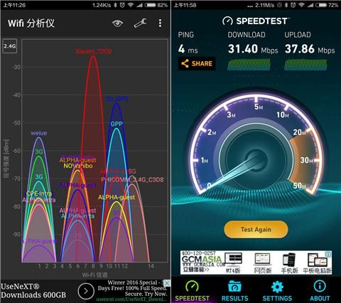

第一个测试点A距离与小米路由3就一米之隔,2.4G频段WiFi信号强很正常,有-25dBm。下载平均速率为31.40Mbps,上传平均速率为37.86Mbps。

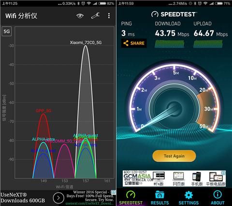

5G频段WiFi信号有-30dBm。下载平均速率为43.75Mbps,上传平均速率为64.67Mbps。

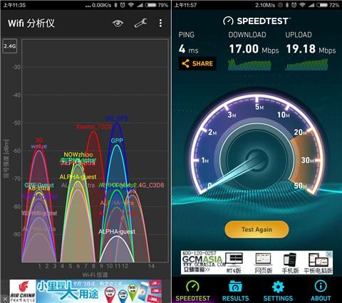

16米 2.4G WiFi
第二个测试点B距离路由器有16米,2.4G频段WiFi信号有-58dBm。下载平均速率为17Mbps,上传平均速率为19.18Mbps。

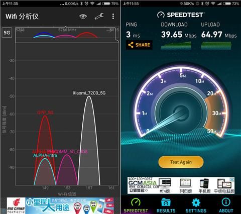

16米 5G WiFi
5G频段WiFi信号有-50dBm。下载平均速率为39.65Mbps,上传平均速率为64.97Mbps。

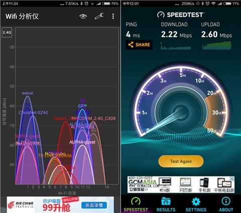

第三个测试点C距离路由器有40米,2.4G频段WiFi信号有-68dBm。下载平均速率为2.22Mbps,上传平均速率为2.6Mbps。

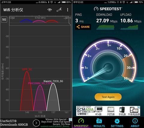

40米 5G WiFi
5G频段WiFi信号有-62dBm。下载平均速率为27.09Mbps,上传平均速率为10.86Mbps。

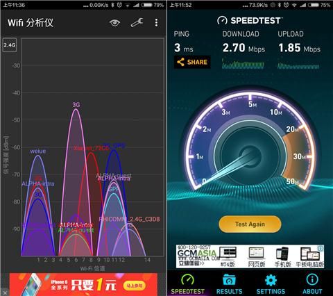

50米 2.4G WiFi

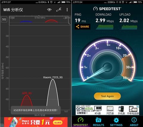

第四个测试点D距离路由器有50米,另外还隔了两道墙,2.4G频段WiFi信号有-62dBm。下载平均速率为2.7Mbps,上传平均速率为1.85Mbps。
50米 5G WiFi
5G频段WiFi信号有-71dBm。下载平均速率为2.99Mbps,上传平均速率为2.02Mbps。这个测试点让小编有点意外,虽然信号弱了不少,但依然能流畅浏览网页、下载app,刷朋友圈,而自家公司的5G频段WiFi GPP_5G能连接上,不过连接数据为零,完全用不了。
