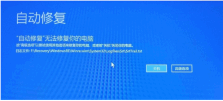

当我们的电脑异常但是还能正常进入系统时,大多数用户都会选择用小白一键重装系统进行装系统,因为比较简单且方便,以及比较安全稳定,但是有一部分用户反映用小白重装系统无法开机,该怎么办呢,下面小编教大家用小白一键重装系统后无法开机解决方法。

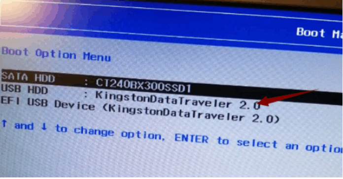

1、用小白一键重装系统后无法开机解决方法。首先将制作好的启动U盘工具插到没有引导的电脑,电脑开机后马上快速断续的按启动热键,一般是F12、F8、F9、F11、ESC,逐一尝试,正常情况开机后屏幕下方有几行英文,可以看到启动热键提示。
2、接着进入到启动菜单界面,选择带USB开头或者U盘的选项回车进入。

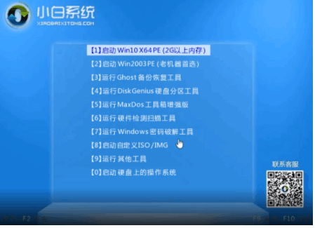

3、看到进入到小白PE系统界面。这里选择“启动win10x64PE(2G以上内存)”回车键进入。

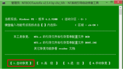

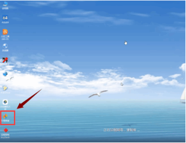

4、加载完成后看到有个“引导修复”工具,点击打开。
5、这里选择“1.自动修复”。

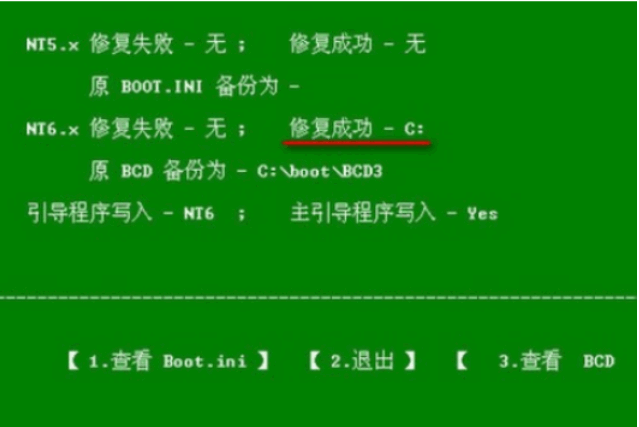

6、引导修复完成之后,退出并拔掉u盘重启电脑就可以修复电脑没有引导的问题了。

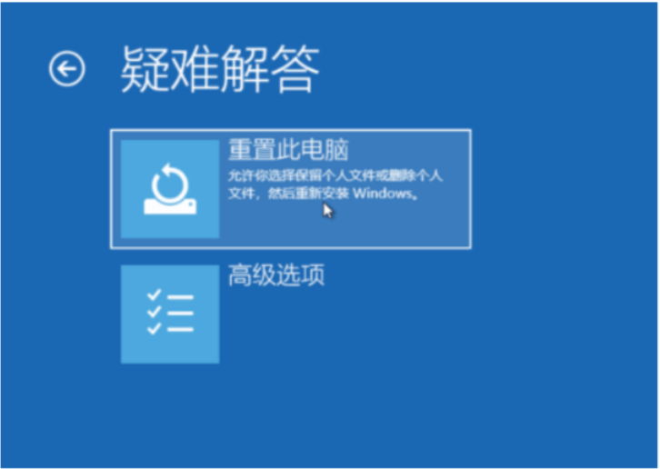

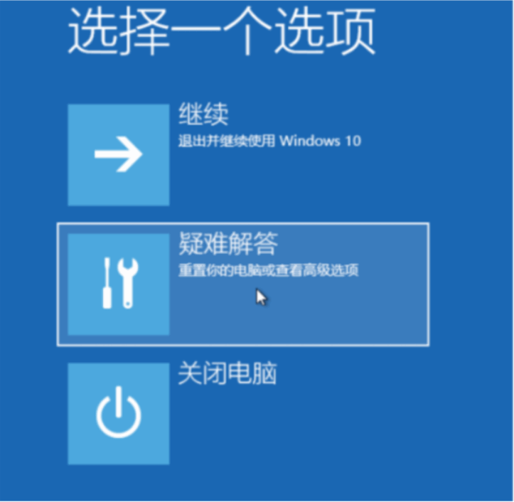

2、点击界面的高级选项。
3、点击界面的疑难解答。

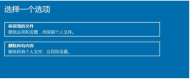

4、选择界面的重置此电脑。

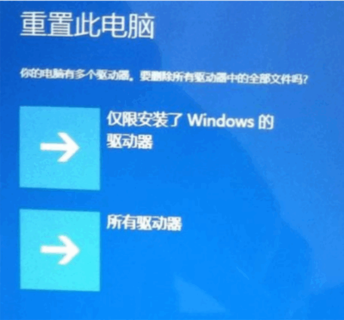

5、根据自己的需求进行选择。
6、这里选择第一个即可。
