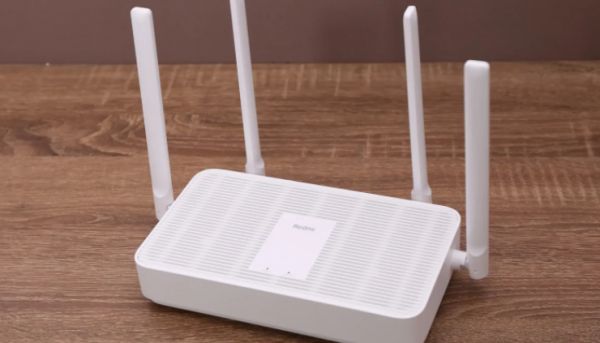

035645r3rxojqxofn500bn.jpg 设置完成后重启路由器。如果路由器没有自动重启,可在左边选择“系统工具”下的“重启系统”
