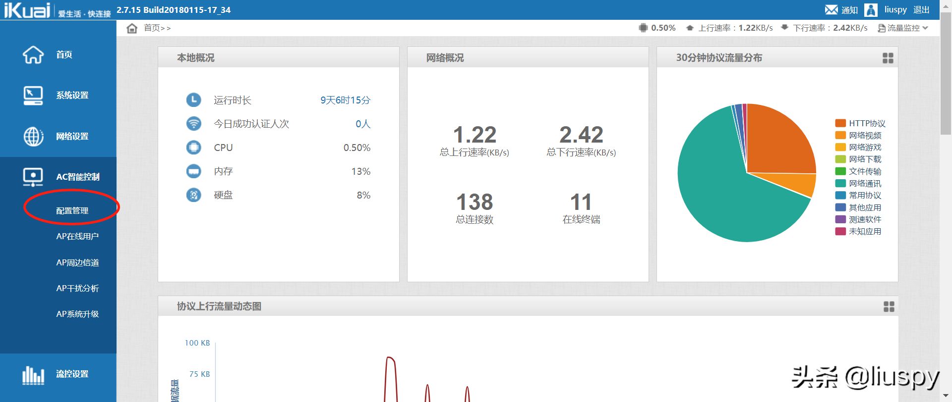

爱快的优势在于流控、认证(微信关注登录)等商业应用上,可以简单的进行宽带的多拨、叠加、负载均衡等。而且内置爱快的AC控制器 ,可以直接扩展无线网络。通过爱快云也能够方便的进行远程登录控制网络。简单的来说,爱快的体验非常的简单无脑,更适合商业使用,让客人认证微信,加个关注才能上网等设置非常的方便。或是给租客分配上网PPPoE的账号密码,拨号才可以上网等。爱快更符合国人的设置需求,也更人性化一些,缺点就是没有扩展插件,一些你想要的不能说的功能无法实现。 035630oydty2t5de5bg5yn.png

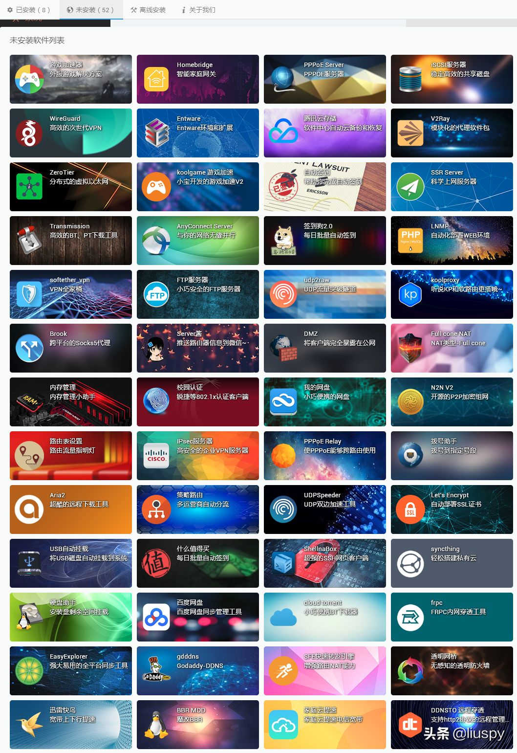

LEDE楼主定义为更适合极客发烧友,它可以实现各种各样的功能,只有你想不到没有他办不到的。不过上手难度稍微要高一些,有时候可能还需要懂代码懂编程。不过它内置的软件中心非常的强大,可以实现你想要的各种功能。 035631okse3fjy7xa3ctnj.png 3、百平以上大面积覆盖及如何无缝漫游

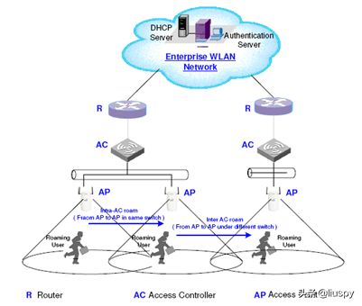

当网络环境存在多个相同SSID的AP,且它们的覆盖互相有一定范围的重合时,无线用户在整个WLAN覆盖区内移动,无线网卡能够自动发现附近信号强度最大的AP,并通过这个AP收发数据,保持不间断的网络连接,这称为无线漫游。 035631y3blgezubbue6ugu.png
如果你是一个追求完美的网络体验者,这个时候就必须引入Wifi快速漫游方案了,通过Wifi快速漫游进一步缩短网络中断时间,提高网络使用体验,真正实现游戏中切换wifi不卡顿!
对于有AC控制器的Wifi网络系统,漫游过程可以简单分为3个阶段:漫游触发→选择新AP→重新认证。这时候就需要802.11k/v/r协议登场了。由于Wifi网络密码的存在,在重新认证阶段终端在切换AP的时候需要出示其缓存的密钥,AP检查密钥并进行四次握手,产生数据加密密钥,漫游完成。802.11r协议可以在以上基础上省略4次握手,进一步缩减了断网的时间。802.11k能告诉终端,如何快速选择漫游AP。802.11v能优化漫游触发。 035631aqd4ufptqz5nu00n.jpg
能够应用802.11k/v/r协议的Wifi漫游都可以称之为快速漫游,不过这需要AP和终端都支持哦,实际上目前能够支持802.11k/v/r协议的终端并不多,苹果算是一个例外吧,苹果的新产品全都支持802.11k/v/r。
结论:大面积想要好的网络体验就一定要引入漫游机制,因此,设备的选择上只有两个方案能够实现:Mesh或者AC+AP

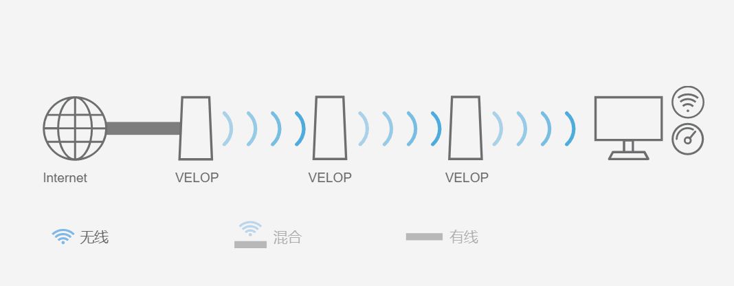

Mesh分布式路由生成一种网状网络,不同接入点可以以星状、树状、串联和总线方式,混合组成一整张网状网络。在这张大网中不仅SSID统一,无线设备还可以自由寻找信号最好的AP去连接传输数据,用户手持设备在不同AP旁边穿梭时连接是无缝切换的。 035631j1zcqw22do990xxd.gif

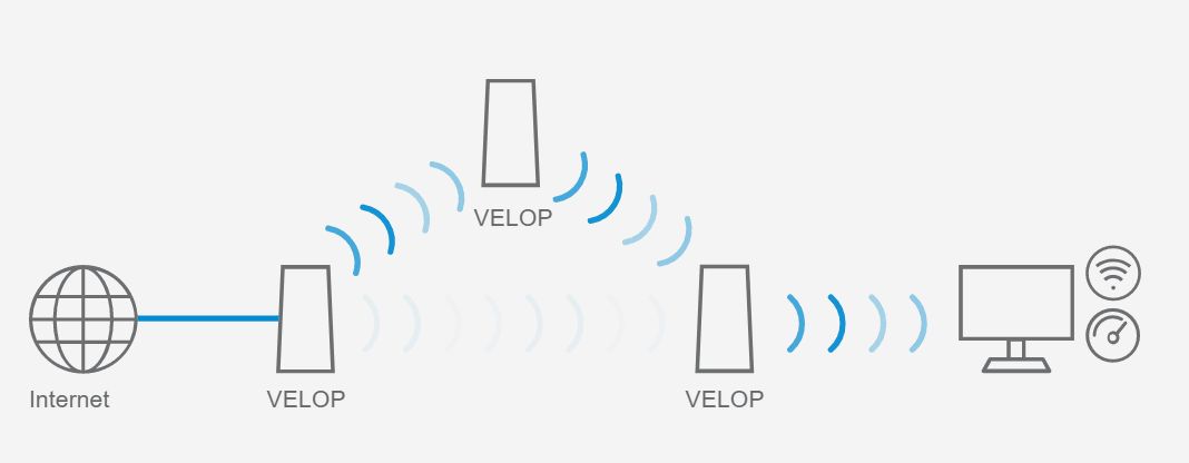

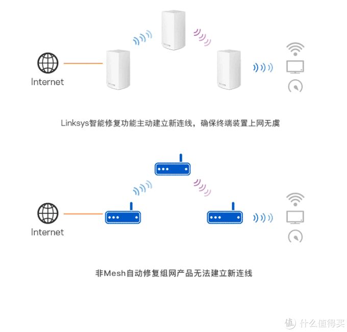

mesh与一般的无线中继模式不单单是漫游切换上的区别,还有就是网络稳定性的区别,当mesh一个节点失效后,其他的mesh节点会自动连接,补充网络,避免网络瘫痪的尴尬。 035632u92ygox0fffa9gx9.gif 5、什么是AC+AP模式部署

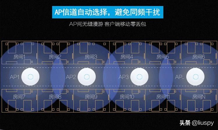

最初的AC+AP主要是应用于企业、商业层面的,因此稳定性和用户体验一直都是AC+AP方案所追求的方向。近几年随着住宅面积不断的扩大,AC+AP也成为一些高需求家庭用户的选择了。
就网络体验而言AC+AP模式是所有方案中最好的,没有之一!但其也有先天的劣性,就是必须要提前部署网线,而且大部分的AP都是吸顶AP,需要在棚顶部署网线。这就阻碍许多家庭用户使用的脚步,因此想要使用AC+AP方案的有一个前提条件,就是房子刚准备装修,提前设计好全家的网络规划! 035632eqj2jeae3c54ba3d.jpg

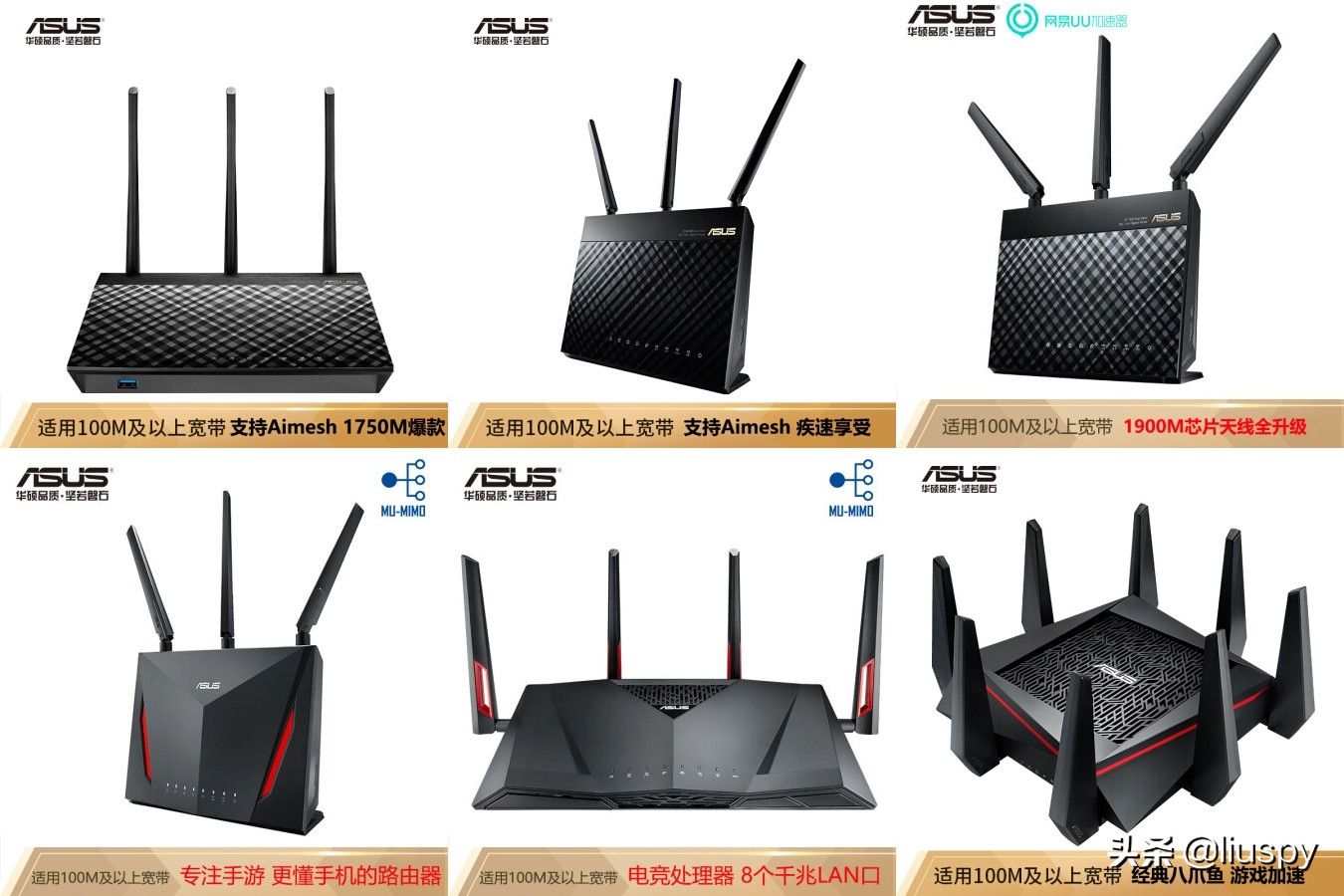

上面我们说了高端产品基本都用的是博通Broadcomm的芯片,主流的华硕、网件、linksys基本可以无脑选

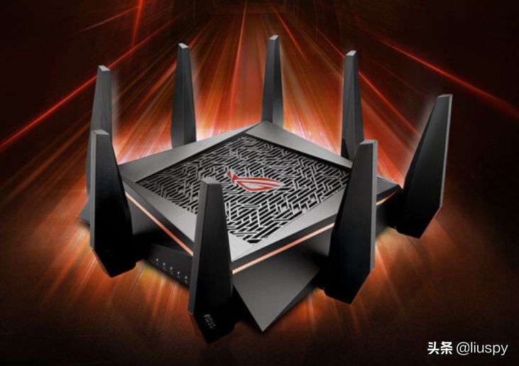

华硕系列:RT-AC66U B1 、RT-AC68U B1 、RT-AC1900P 、AC86U 、AC88U 、RT-AC5300 035632cp8dppcyhpdaqhn2.jpg

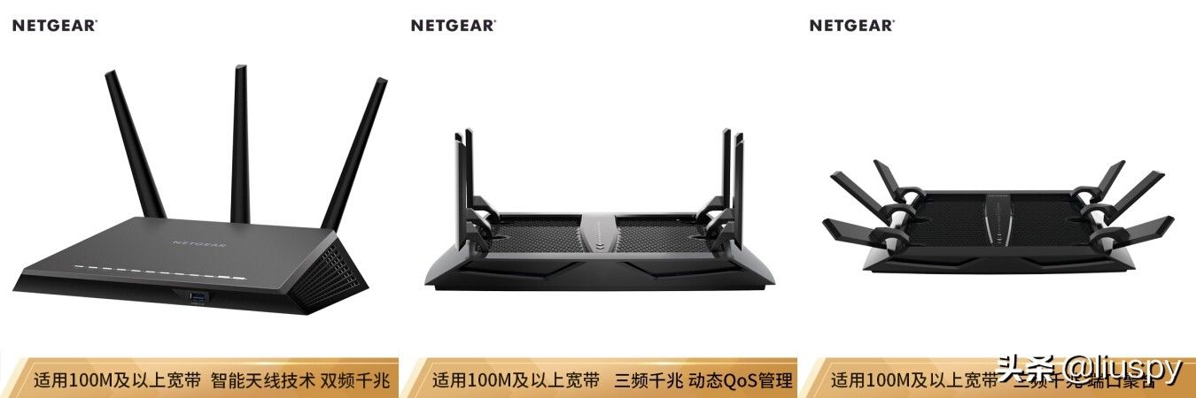

网件NETGEAR系列:R7000P、R8000、R8000P 035633btu0bts750lbl6e5.jpg

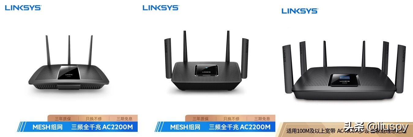

领势LINKSYS系列:EA7500 、EA8300 、 EA9300AH 035634no7qr5lqsoelxhrl.jpg
