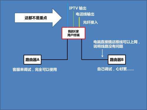

一、路由器换另一个路由器怎么换
路由器更换为另一个路由器方法如下:
1.把你的旧路由器拆下来,并把新的路由器与光猫/宽带网线连接起来,连接的时候注意以下内容:
(1)如果是光纤宽带,需要把从光猫上接出来的网线,连接到路由器的WAN口或者WAN/LAN口。如果不是光纤宽带,那么需要把入户的宽带网线/墙壁网口,直接连接到路由器上的WAN口或者WAN/LAN口。
(2)准备另外一根网线,用来把你的电脑连接到路由器上的LAN口或者WAN/LAN口。
2.在路由器底部的铭牌上面,查看路由器的管理地址、默认wifi名称等初始信息。
二、如何换新的路由器
第一步、正确连接路由器
首先,需要把你的旧路由器拆下来,新买的路由器按照下面的方法进行连接:
1、新路由器的 WAN 或者 Internet接口,用网线连接到猫的网口/LAN口。
PS:如果你家的宽带没有用到猫,那么需要把入户的宽带网线,插在新路由器的WAN接口。
2、如果你家里面有电脑,那么用网线连接到新路由器上任意一个LAN接口(除WAN外的任意网口)。
PS:如果是用手机来设置,需要让你的手机,连接到新路由器的默认wifi信号。
