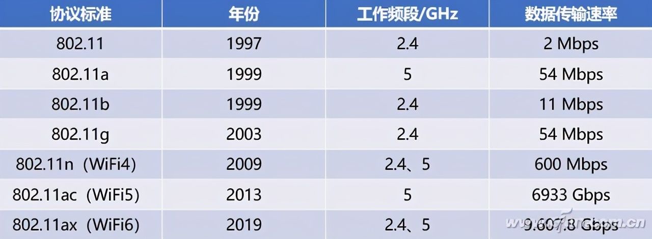

关于Wi-Fi6标准,一般的理解就是速度更快了,连接设备更多了,不过有一点大概不太引人注意,其实Wi-Fi6的一些先进功能对连接设备是没有要求的,只要能识别和连接这些信道,就能享受到干扰更小、速度更快的信号。甚至有些Wi-Fi5设备还能支持Wi-Fi6的160MHz频宽,速度和Wi-Fi6设备也就差不多了。 035519dz9d8bj78d88dzg9.jpg

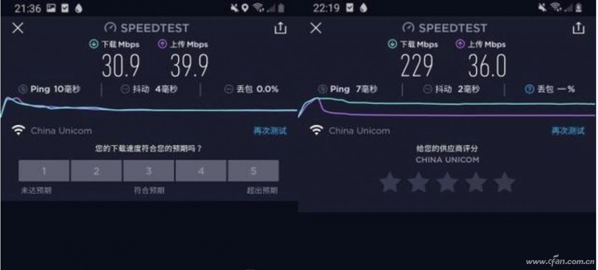

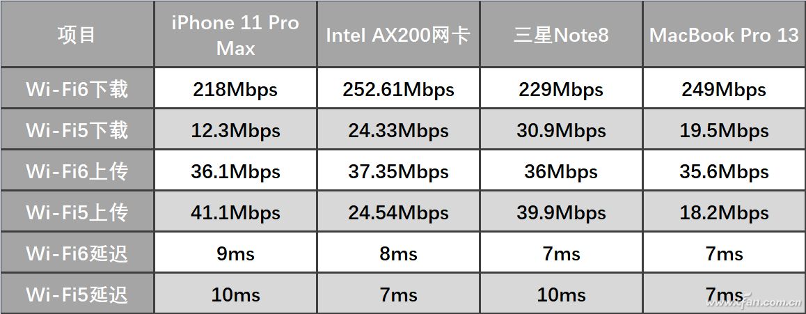

当然,光说不练是不行的,我们还是用实际测试来看一看吧。准备的设备是支持Wi-Fi6的iPhone 11 Pro Max、台式机Intel AX200网卡(支持WiFi6)以及Wi-Fi5标准的三星Note8、MacBook Pro 13,测试软件为Speedtest。路由器分别选用500元级别的主流Wi-Fi6路由器以及运营商入户光猫自带的Wi-Fi5路由。 035519gddcvvvdpvcvdpix.png
从测试中可以看出,在Wi-Fi5路由器的技术限制下,比较新的Wi-Fi5设备其实也是处于“吃不饱”的状态下。而连接Wi-Fi6路由器后,更纯净的传输通道和带宽,才让它们真正“吃饱”,可以达到接近Wi-Fi6的速度。至于有些设备的Wi-Fi5上传速度更高,则可能是因为Wi-Fi5路由器直连光猫带来的好处或者Wi-Fi6路由器有待优化设置。 035520zdd2donnfwnwngfu.jpg
