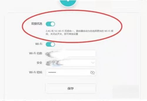

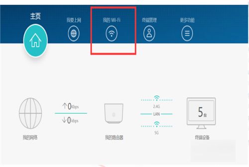

1、进入管理后台:在浏览器输入ip地址192.168.1.1后进入路由器管理后台,点击路由设置。
2、路由设置:进入路由设置后点击无线设置,将wifi多频合一关闭掉。

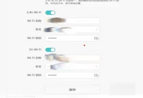

3、设置2.4G网络:关闭掉wifi多频合一后设置2.4G的无线网络,输入名称和密码,点击保存。
4、设置5G网络:设置5G的无线网络,输入名称和密码,进行保存,两个网络设置完成,根据需要链接即可。
