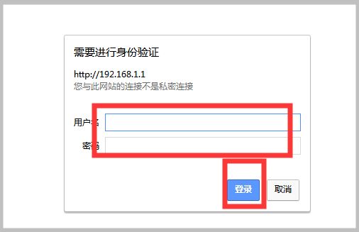

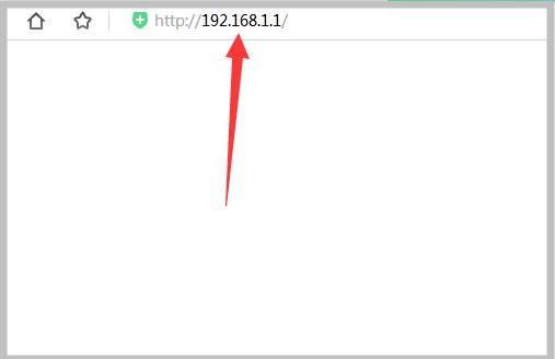

打开网页浏览器,在地址栏中输入路由器登陆地址:192.168.1.1,并按回车确认。在弹出的登陆框中输入用户名admin和密码admin,

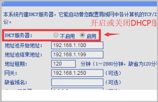

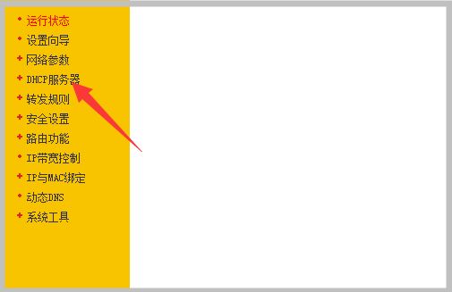

其次,第收到其他维修同行的一台路由器需要开启DHCP服务。在左边选择“DHCP服务器”,再选择“DHCP服务”:
将右边的“DHCP服务器”设置成“启用”即可,;

打开浏览器,输入后台管理IP“192.168.0.2”,再按回车键即可:
输入管理员帐号和密码后,单击“确定”即可打开后台管理界面;
将右边的“DHCP服务器”设置成“不启用”即可;

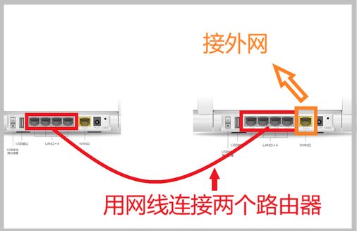

各路由器及电脑的连接
首先,第收到其他维修同行的一台路由器作主路由器,需要完成以下功能:连接外网、给其它电脑分配IP。所以第收到其他维修同行的一台路由器的WAN口(路由器后面蓝色或黑色的接口,有WAN文字标识)插外面拉进来的网线。同时开启DHCP服务。
其次,第二台路由器用网线插到路由器后面一排插口(即LAN口,一般是黄色,标注有1234的`数字)中的任意一个,而不是那个单独的、黑色的WAN口。同时需要关闭DHCP网络;
再者,其它第N台路由器都参照第二台的设置和连接方法,可以接到第二的LAN或第收到其他维修同行的一台的LAN口都行;
最后,电脑也是插到路由器的黄色LAN口中的任意一个,并且插到任收到其他维修同行的一台路由器都行,且不用作任何设置。

1、首先查看路由器背面,上面有路由器主页网址,如下图所示;
2、然后登录我们的主路由器,输入主路由器的地址账号密码登录,如下图所示;
3、然后在调整出来的页面数量用户名和密码,如下图所示;
6、将第二个路由器连接到第一个路由器:使用网线插入第一个路由器的任意一个LAN口即可(接口名称路由器上一般有标识)。
