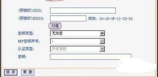

3、勾选开启WDS这个选项,然后点击扫描选项,搜索周围无线信号,如下图所示。
4、设置第收到其他维修同行的一台路由器的SSID号,然后保存。

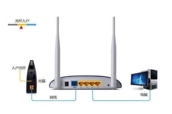

1、把电脑网线连接到路由器的LAN接口,LAN接口一般是后四个接口。

6、勾选【开启WDS】,在弹出的界面点击扫瞄,得到AP列表以后找到主路由器的SSID,即TP_LINK_A,点击右边的【连接】按钮,加密方式选WPA-PSK,密钥填主路由的密钥:12345678,(保持与主路由器一致即可),点击保存。
